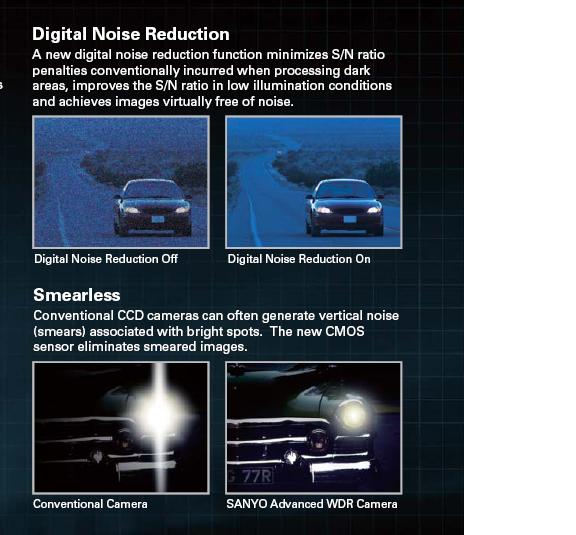

Re: Снимают ли ГАИшные камеры ночью? [Re: Rudi]
      19 ноября 2008 в 12:50 Гілками Прикріплені файли (0 завантажити)
http://www.itv.ru/products/intellect/additional_modules/lpr/ вот такая система в Киеве
И картинка, как приблизительно это будет выглядеть ночью
http://www.itv
