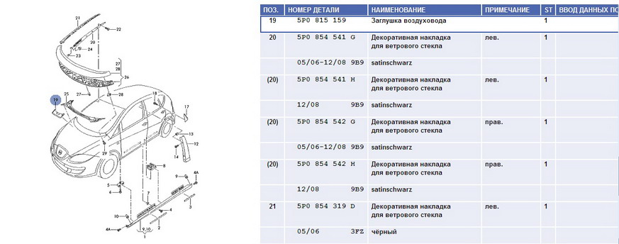

      6 января 2009 в 11:12 Гілками Прикріплені файли (0 завантажити)
в решетке не нашел, но нашел в воздухозаборнике заглушку - имееца?
в решетке не нашел, но нашел в воздухозаборнике заглушку - имееца.
