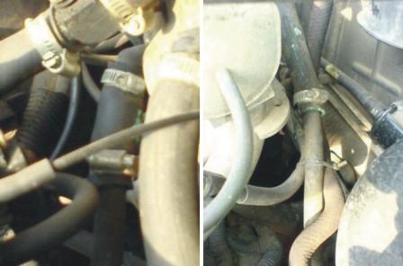

Вот так у меня раньше были соеденены шланги

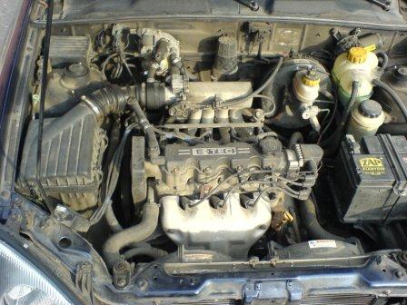

Вот так выглядело размещение под капотом

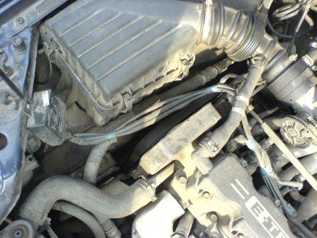

Эмулятор на передней панеле и провода болтающиеся над ремнём генератора

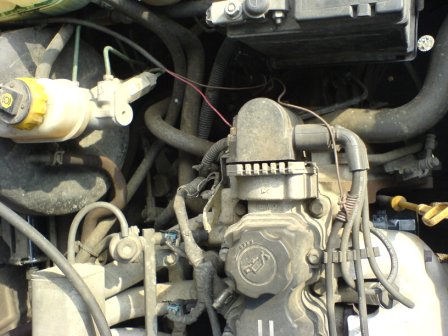

Проводка висела "соплями"...

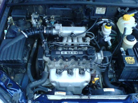

И вот что мы имеем в финале!
И вот что мы имеем в финале.
