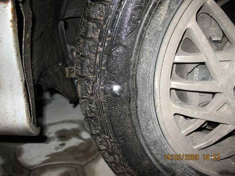

Итак, думал написать попозже, но, все же, сезон зимней резины заканчивается ну и... ниже.
Итак отзыв:
1. По новой сильно мягкая - на асфальте плавает как маркитанская лодка, но сейчас прошло (пробег ок. 6 ткм)
2. На льду как и все без шипов - фигня.
3. По рыхлому снегу и по грязи - выше всяких похвал.
4. По укатанному снегу на 4 по 5-ти бальной системе.
5. Очень плохо в глубокой воде (в больших лужах всплывает жутко)
теперь о причинах побудивших... Вчерась влетел на Черепина в яму, гупнуло зачотно, в итоге имеем "грыжу" Звонил, узнавал, по сравнению с осенью подорожание на 50%.
Вот теперь думаю - докактать как есть до смены на летнюю, или таки взять 1 новое колесо, ноююю не дай бог в след. сезоне таких делать перестанут - где потом брать? Или покупать сразу 2 новых?

1. Да будут её делать.
2. Шишку можно убрать путём установки пластыря.
3. Внимательно посмотри на внутреннюю полку диска путём поддомкрачивания колеса и его прокрута рукой либо на шиномонтаже. Полка может быть прогнута.
Перед работой заехал на шиномонтаж спросить. Мастер посмотрел, потыкал пальцем и сказал что вообще-то и так ездить будет, но лучше латку поставить таки из нутри. При этом сразу сказал - грыжа видна будет, она не уберется до конца, ставить вторую латку сверху отказался - сказал нафиг не надо. Вот думаю - мож он не сильно копенгаген просто в этом вопросе?
Спасибо за предупреждение! Обязательно обращу пристальное внимание!
ну, сверху латки никто не ставит. Это нонсенс. Мои, к примеру, такую грыжу убирают полностью. Надобно знать ньюансы

Сделал, для верности заехал на "типа самый модный в городе шиномонтаж" - посмотрели, потыкали пальцем... Сказали что видно все равно будет, но ценник назвали в 1,5 раза больший. Поехал к тому что был утром - все сделал, видно конечно, но только если искать. Так просто на вскидку - фиг кто увидит.
З.Ы.: Попросил внимательно осмотреть диск - сказал ничего нет.
