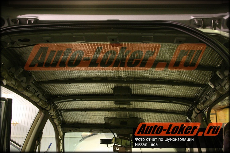

Варварство оставлять гнутые дуги безопасности по филенкой..

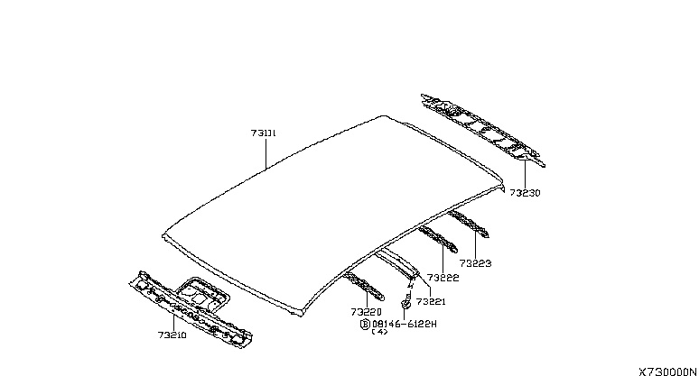

Заказывать нужно все что на картинке. По стойкам режут только на разборке..
Номера
Змінено Sergei Zbrogek (18:12 03/02/2013)

Вот дуги как раз можно и поменять, или отрихтовать, усилить и вварить обратно.

рихтовать дуги? И крышу?

Сергей, а чем плох вариант рихтовки дуг и их последующего усиления? И еще - насчет потолка - кроме крыши и дуг, надо менять еще и внутреннюю отделку потолка?

Потолок не сломался? Рихтовать усилитель... Ну не знаю.. Пробуй.. А что у оф. Дилера заказать нельзя?

1. Узнать стоимость новых деталей.
2. Узнать стоимость деталей с разборки.
3. Определиться что рихтовать/что ставить новое, где и из каких деталей: новых/б.у. .
Если кто-то может предложить запчасти, милости прошу цены в личку. Коды по джапанкатс получились такие:
73112-ED030 крыша
73230-ED000 Rail rear roof
73272-ED000 Bow-roof, no 4
73262-ED000 Bow-roof, no 3
73250-ED000 Bow-roof, no 2
73240-ED000 Bow-roof, no 1
