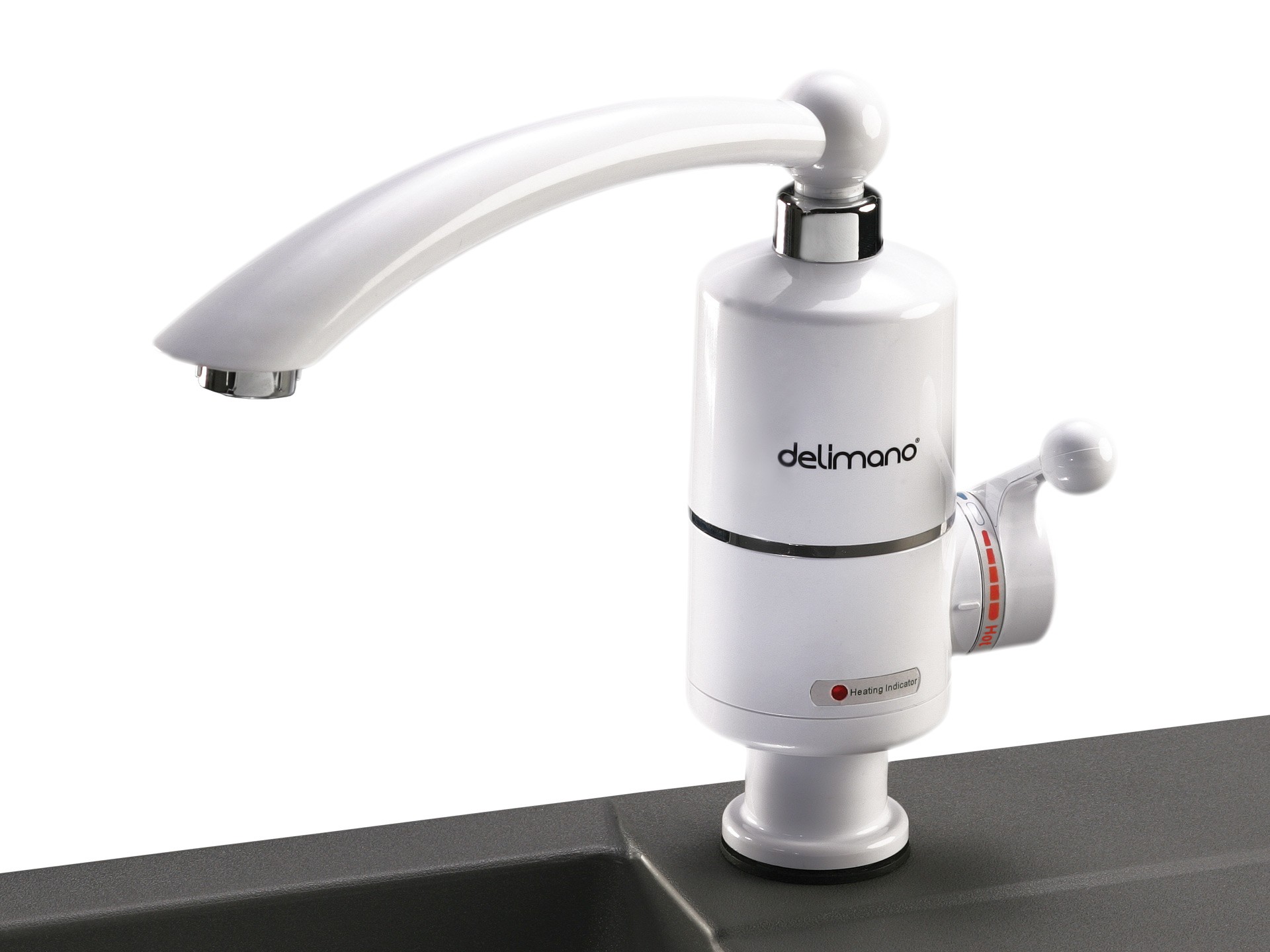

Дістало мити посуд холодною водою,на дачі бойлера і т д нема,підведена холодна вода на кухню,побачив такий кран в олх
Хто стикався? Варто чи ні? Буде воно шось з трьома кіловатами проточно шось гріти?
Дістало мити посуд холодною водою,на дачі бойлера і т д нема,підведена холодна вода на кухню,побачив такий кран в олхХто стикався. Варто чи ні

не ставив але думаю що 3 КВт нагріє хоч до 35-40 градусів. це вже краще ніж холодною посуд мити.

Если литра воды в минуту хватит - наверное можно ставить. Для мытья посуды комфортная температура 42 - 45 градусов.

Тобто тепла вода буде лише при малому тиску,ну я щось подібне і уявляв,але цікаво б реальних власників почути)

5 кВт вистачає для душу зимою, коли "вхідна" вода льодяна (не всім вистачає, дехто любить щоб виливалось три тони гарячої води на хвилину, такого не буде ). тому 3 кВт для миття посуду точно буде сильно допомагати, чим мити льодяною.

для 3кВт нужно быть уверенным в проводке, для старой проводки это будет серьезной нагрузкой, ведь еще в доме будут и другие потребители.
может все-таки бойлер будет лучше, сейчас новый на 50л идет от 1600 грн.(часа два он будет нагреваться до 70 градусов), но зато можно мыть посуду и даже принять душ.

Я от за проводку теж реально переживаю,в будинку то других користувачів не може бути впринципі бо це моя дача)) але сумніваюсь шо там проводка розрахована на такі навантаження,я коли простий електрочайник включаю у мене все конкретно "просідає") всі лампочки в будиночку починають менш яскраво світитися.

ждем отчета. у тебя заземление на даче сделано?

Ніколи не цікавився,потреби не було,тепер гляну звичайно,на крайняк і занулення на автомати піде якщо норм зроблене.
