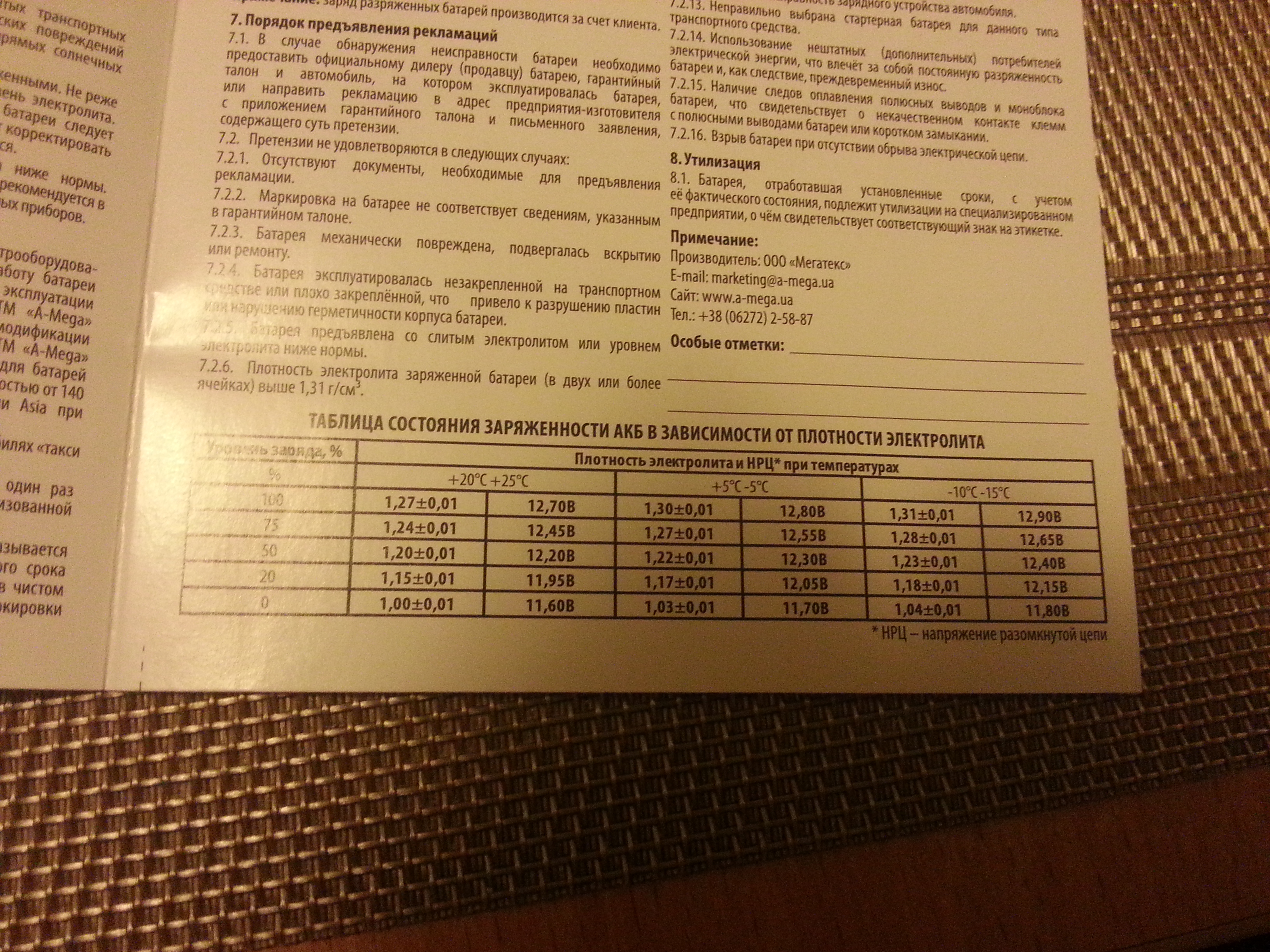

А утром 12.3В это уже плохо, или еще в пределах?

вот шо пишет мануал от аккума

Re: Вопрос по АКБ [Re: Cool Wind]
      1 января 2017 в 23:22 Гілками
это в принципе ниочем ... но подсевший, все равно смотреть напряжение под нагрузкой ...

      2 января 2017 в 01:42 Гілками
Cool Wind 01.01.2017 22:50 пишет:
- єто около 50% номинальной емкости. В принципе, акумулятор у которого осталось 50 и меньше процентов от номинала - можно считать негодньім.
Можно потренировать - сделать полньій (почти, до около 11 Вольт) разряд и заряд, пару-тройку раз. Если тренировка не поможет - то все.
