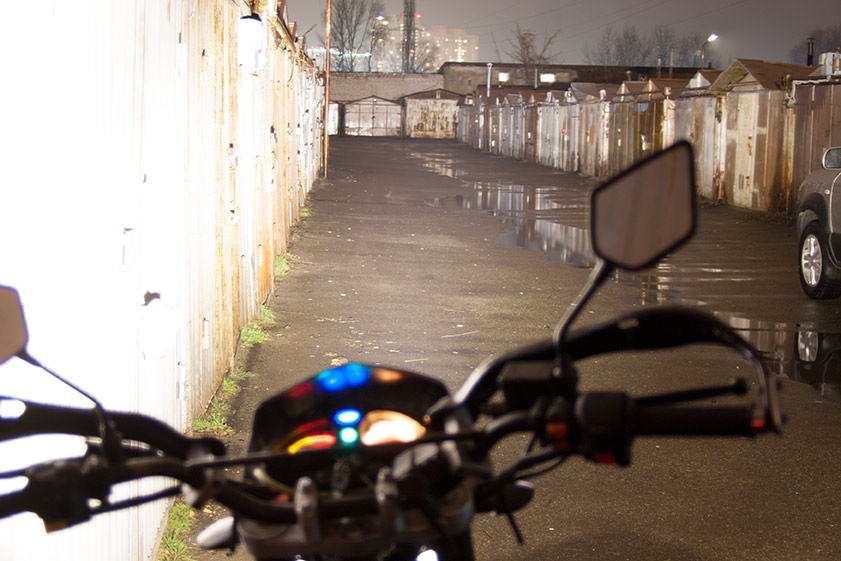

      22 ноября 2016 в 10:22 Гілками Прикріплені файли (0 завантажити)
nickka 21.11.2016 15:58 пишет:
...такие.. за 5 баксов, совсем светить не будут? ...Начиная с какой модели брать можно для головных фар?...
Такого плана я бы не ставил в главный свет и противотуман вообще, это черти-что. Световой поток не известен, точка излучения света не известно где.
В автолампе для головного света 2 главных критерия - сила светового потока в люменах, и геометрическое расположение излучателя диода строго в том же месте, где расположена спираль галогенки по отношению к цоколю лампы. Если излучатель чуть не там, где надо, светить будет не туда, и не так как надо. Это самая распространенная проблема с китайскими лед-лампами, и она особенно актуальна для рефлекторной оптики, без линз.
А какие можно взять на конкретную машину, для ответов на такие вопросы и стоит обращаться к местным продавцам. Потому что у них есть во-первых, опыт, что можно ставить, а что нет, и есть информация по машинам, какие лампы туда ставили, и что из этого вышло.
Вот на фото пример, поставил яркую лед-лампу в рефлекторную фару мотоцикла. На фото дальний свет в темноте. Да, очень яркий луч, китайцы пишут что 2500 люменов, это примерно как ксенон. Но поскольку диод расположен не там, где должен был быть для правильной фокусировки светового луча, то световой поток оказался неприемлемо задран вверх. Поэтому пришлось переставлять всю фару на кронштейнах, чтобы направить свет куда надо, а не в глаза встречке.
Такой же результат примерно, будет с дешевыми китайским лампами в рефлекторной автофаре.

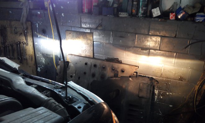

      22 ноября 2016 в 10:37 Гілками Прикріплені файли (0 завантажити)
Ставил себе, как писал выше, вот эту модель ламп в ближний свет
На фото ниже примерно видно, как светит левая фара с диодом этим, в правой еще старая галогенка. Фото для сравнения цветовой температуры и яркости только. Световая граница нарушена, поскольку левая фара с диодом болтается на проводах, вынута из крепления.

Феликс Филимонович 22.11.2016 10:37 пишет:
- да у вас и правая галогенка задирает влево-вверх. Левая сторона пучка должна быть горизонтальна.
По этому фото, я бы сказал, что светодиодная (левая) фара формирует более правильный пучок, если бы не засвет слева-вверх, опять-таки.
