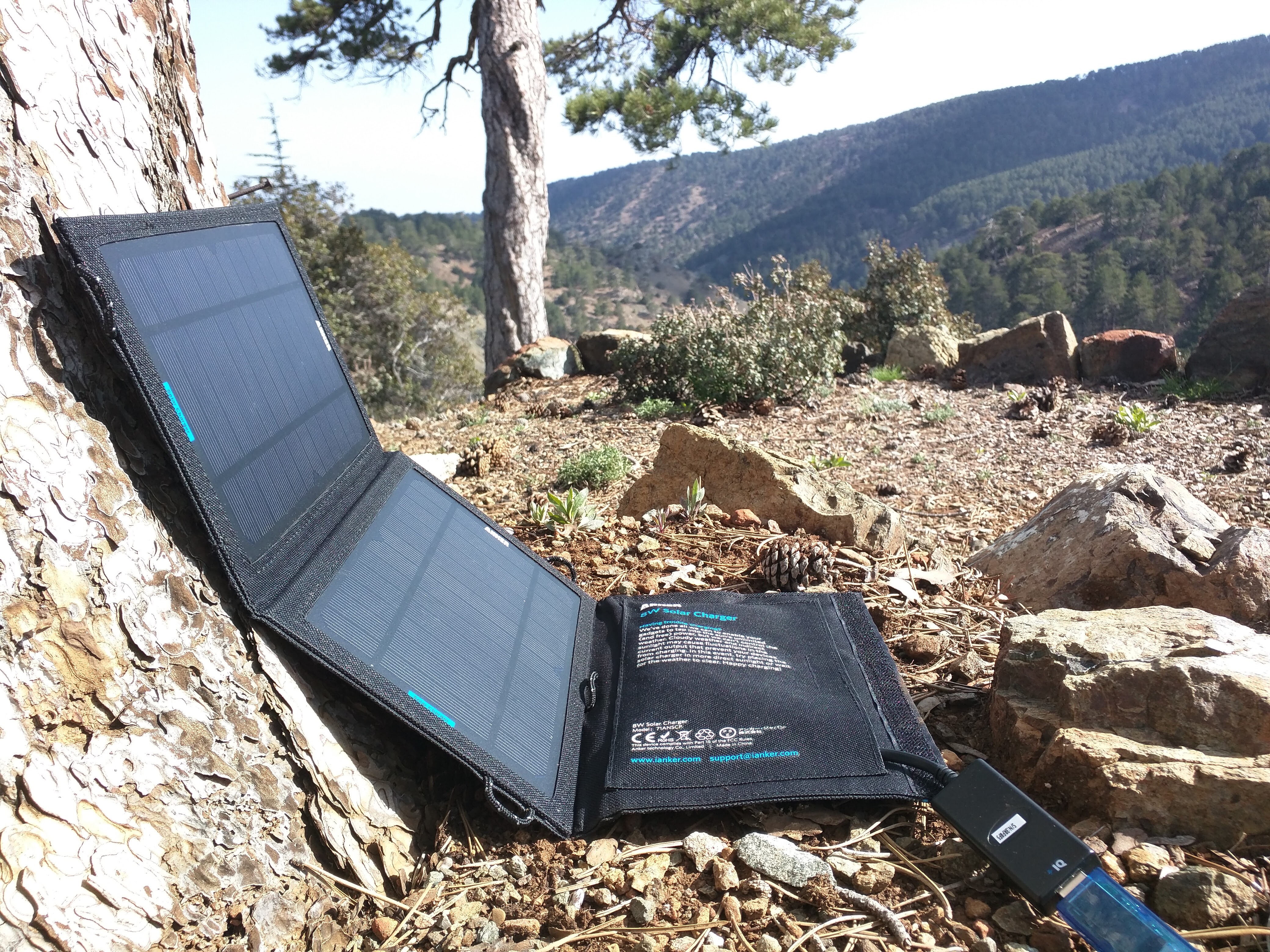

Юзал вот такую в походе на Кипре https://www.amazon.com/gp/product/B00J3N7FRQ/ 8W(кпд толи 13%, не помню точно), до 1А выдавала при стационарном использовании, пока все просыпались и завтракали могло выдать ~1500mAh,5V, цеплял на рюкзак но там уже угол постоянно не тот, судя по тестеру еще столько же может набраться за день.
Сейчас лучше брать уже на панелях SunPower c кпд ~23%.
Например, взял себе еще BlitzWolf® 15W и CHOETECH 12W и не знаю какую оставить теперь себе :-)б у Choetech вес всего 300г, у BlitzWolf удобно выставлять угол без дополнительных средств.
Если вес не сильно важен то можно взять на 21W(Anker,BlitzWolf,CHOETECH,.. на панелях SunPower )

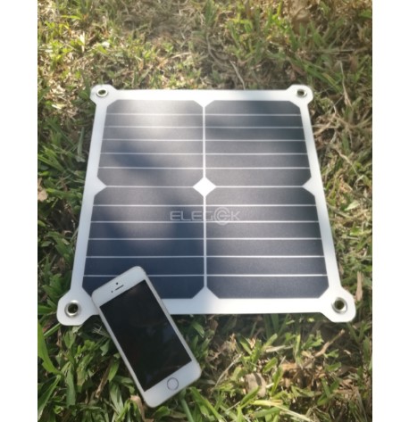

А еще на просторах Али обнаружены гибкие панели Sunpower, но еще не пробовал
https://www.aliexpress.com/item/ELEGEEK-...2711070509.html
А еще на просторах Али обнаружены гибкие панели Sunpower, но еще не пробовалhttps://www.aliexpress

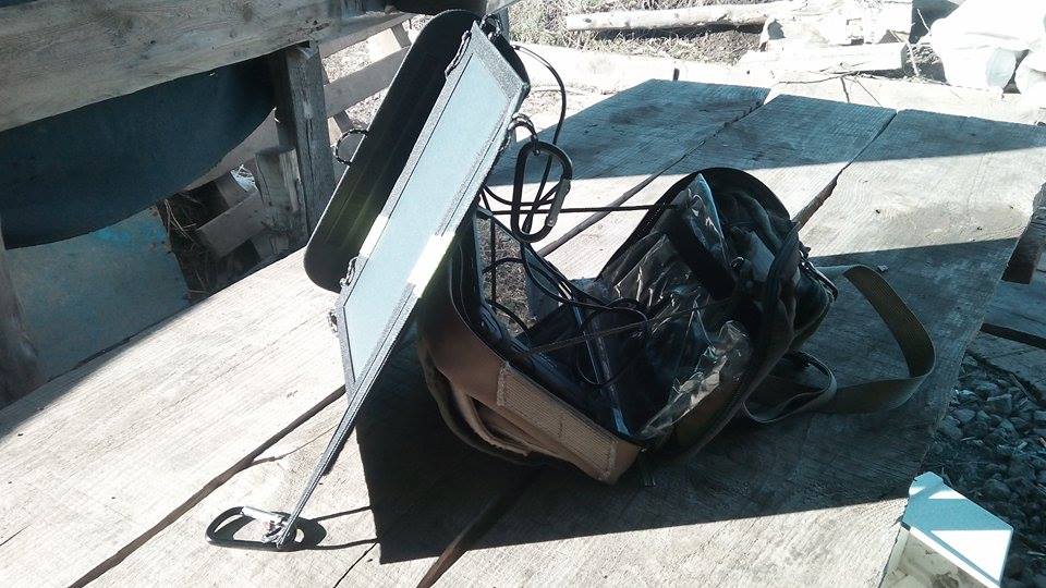

итого что получилось с солнцебатарейкой + [Re: MadMax]
      3 февраля 2017 в 08:10 Гілками Прикріплені файли (0 завантажити)
Сегодня испытывал солнечную батарею.
Условия: -5°, ясно, батарея расположена открыто под прямым углом к солнечным лучам.
Заряжаемое устройство: планшет Samsung Active. Расположен открыто при той же температуре:
Специальных usb-ваттметров пока не имею.
Измерения проводил каждые 5 минут по встроенному индикатору планшета.
Состояние планшета: выключено (hybernation).
Продолжительность эксперимента: 50 минут.
Результаты измерений:
10:55 - 86%,
11:00 - 87%,
11:05 - 89%,
11:10 - 90%,
11:15 - 92%,
11:20 - 93%,
11:25 - 94%,
11:30 - 94%,
11:35 - 95%,
11:40 - 96%,
11:45 - 96%.
То есть в среднем +10% за 50 минут. Или +1% за 5 минут.
Причём с тенденцией к понижению скорости зарядки.
приедут ватметры замеряем точно
Сегодня испытывал солнечную батарею.Условия: -5°, ясно, батарея расположена открыто под прямым углом к солнечным лучам
Змінено MadMax (08:29 03/02/2017)

Сегодня с 05:00 до 17:00 ехали с ... полигона (под ....) в ....(под ....).
Всё время поездки батарея была на броне и заряжала планшет Samsung Active, который работал навигатором.
Есть данные измерений:
05:00 - старт.
В планшете 70% заряда.
Батарея в тени - штеккер отключён.
Сегодня с 05:00 до 17:00 ехал с ... полигона (под ...) в ...(под ...).
05:00 - старт.
08:00 - первые прямые лучи солнца на батарее - редко:
бОльшую часть времени батарея находится в тени от домов, деревьев и открытых люков БТРа.
Включаю штеккер редко.
Остаточный заряд планшета 30%.
09:00 - режим освещения примерно тот же, но солнце выше, и светлых промежутков больше.
Достигнут минимум остаточного заряда планшета: 12%.
Дальше заряд пошёл в рост.
10:00 - прямое солнце на батарее почти всё время.
Заряд планшета составил 18% и продолжает расти.
Около 11:30.
Батарея прямо освещена солнцем почти постоянно.
Заряд планшета достиг 30%.
Подключил второго потребителя - смартфон Sigma PQ-23.
Его заряд, на момент подключения составлявший 26%, также начал расти.
15:00 - батарея прямо освещена практически непрерывно.
Заряд планшета достиг 70% (уровня на момент старта), смартфона - 43%
17:00 - финиш в .....
Батарея всё так же прямо освещена.
Заряд планшета 90%,
телефона - 46%.
Конец измерений на сегодня.
Змінено MadMax (21:35 18/07/2017)
