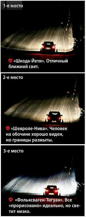

      2 ноября 2011 в 11:09 Гілками Прикріплені файли (0 завантажити)
Илья! 02.11.2011 01:09 пишет:
то-есть светят в 2 раза хуже, но при этом лучше??
Светят таки не в два раза хуже. Световое пятно на ближнем меньше, т.к. отсутствует "лепесток". В частенько при тесте машинок и оптику тестируют, так вот ксенчеги далеко не на первых местах и по фоткам хорошо видно, шо меньше конусов освещают. Вот например, как это выглядит со стороны:

Re: Появились ли альтернативы ксенону? [Re: shurken]
      3 ноября 2011 в 09:47 Гілками
shurken 02.11.2011 11:09 пишет:
У Тигуана фары расположены выше, поэтому, видимо, дабы не слепить глаза встречных, которые едут в седанах, свет и направлен ниже.
Тем более при езде (скорости) в ход пойдет AFS, который приподнимет ксеноновый свет и сделает его чуть более дальнобойным. Фото же сделано, условно говоря, в состоянии покоя.
А возвращаясь к основному вопросу темы, скажу что недавно видел как светит светодиодный фонарь на последнем поколении Cree. Впечатления кратко: охренеть можно. Если такие светодиоды начнут ставить в головную оптику на ближний свет, это будет просто бомба.

Re: Появились ли альтернативы ксенону? [Re: RiderUA]
      3 ноября 2011 в 11:42 Гілками
RiderUA 03.11.2011 09:47 пишет:
И где они выше?
Уверен, шо поднимет? Поднимет, слепить будет. Смотри на левую часть светового пятна, она у всех примерно одинакова, задирать некуда.
Вот разница в светораспределении:
Дык вот отсутствующий у ксенона желтый сектор и светит дальше, шо собственно и видно на картинках выше.
