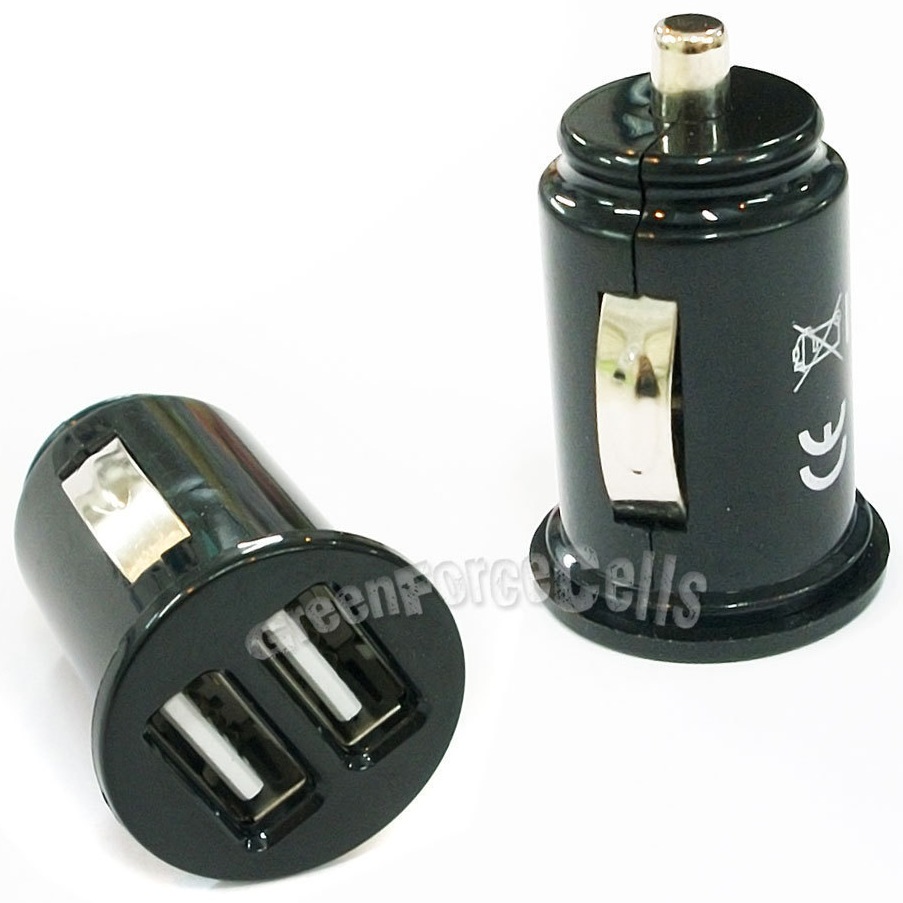

тырнет ф помощь.......
вот решение..............
тырнет  ф помощь.вот решение
