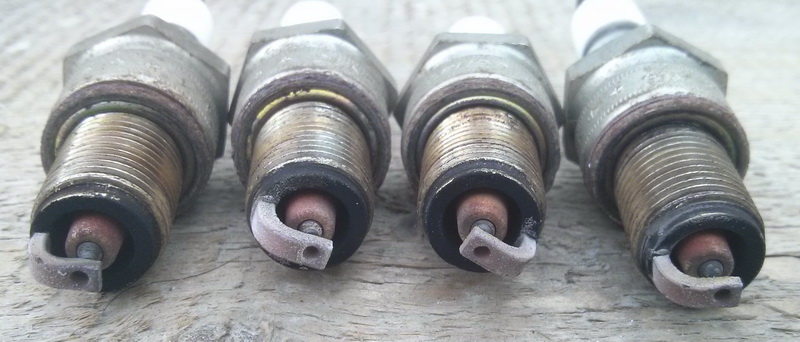

Кто шарит в свечах, это нормальные или стоит поменять?
      29 сентября 2013 в 22:46 Гілками Прикріплені файли (0 завантажити)
сабж
сабж

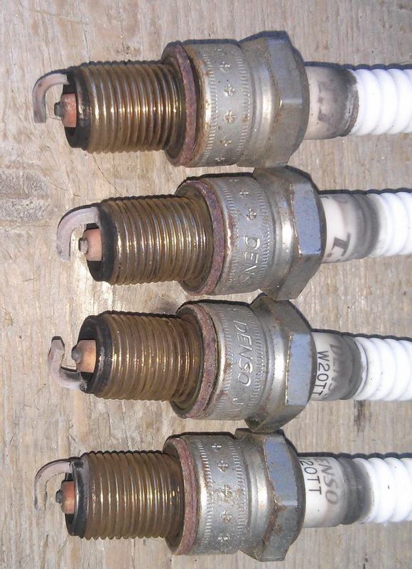

люблю диагностику по телефону=)
Зазор большой - катушку навернешь. Можно подогнуть боковой электрод, но...
Я бы поменял - судя по всему пробег у них уже за 30 000 км.
По виду нормальные, но любмая кончится может достаточно скоро.
а может и не кончится=)

пробег у них 70000
машина стала чуть подтупливать, думаю может стоит поменять?

Колір нагару нормальний, а зазор завеликий.
З огляду на пробіг - міняти.

дык с"еден ведь центральный электрод, в чем вопрос
менять

Не меняй=)
Лучше сразу с катушкой и высоковольтными проводами=)

А що не так з зазором? У них штатний зазор 1,1 мм.
50 лет (32 года за рулем), Киев
Сообщения: 35977
С нами с 20.10.2002
Re: Кто шарит в свечах, это нормальные или стоит поменять? [Re: UncleB]
      29 сентября 2013 в 23:56 Гілками
И?
Сколько мм мы видим на фото?
Шаг резьбы на свече стандартный знаешь?
Вот и считай.

Денсо вроди как нормальные, если они конечно денсо не только по написанию Поменять стОит, ибо 70000 таки раза три уже стоило поменять... Достаточно просто глянуть в сервис мануал... Владея Тамагочами менял свечи просто раз в 15-20 тык... Владея ативками из профиля так широко жить не приходицо да и как бы регламентом определено овер 100 тык... Вот и не смотрю на них даже... Хотя проходимец таки похоже намекает на замену - ибо гомна, вода и т.д....

Давно надо было заменить.

две крайние точно , там уже пробои по изолятору начались ...
электроды сгоревшие , азазоры большие ...

Свечи эти уже вместе с проводами менять надо - черные круги на фарфоровом изоляторе свидетельствуют о пробое изолятора - соответственно и порчей ВВ провода!

Раз уж выкрутил - поменяй, пробег нормальный. Не хочу лазить по ответам, скажу все в текущем посте.
1. Состояние - прекрасное, кофейный цвет первое тому свидетельство.
2. Зазоры завышены, а по-другому и быть не могло. Ничем не чревато, если двигатель на них не реагирует. А он не реагирует, потому что мощности катушки хватает на нормальный пробой такого промежутка. Промежуток можно отрихтовать. Кстати, искра создается не током, а напряжением.
3. Инсинуации по поводу поломки проводов и катушки - в сад. Провода имеют сопротивление от нескольких [Kom] до 1-2х десятков [Kom]. В указанной пропорции они и ограничивают ток от катушки, образующий искру (разброс связан с длиною в большей степени, нежели с типом проводов). Снять с катушки ток больший, чем она его может выдать - нельзя, посему катушку "убить" свечами тоже нельзя. Единственный вариант - если свеча "заплавится", т.е. замкнет накоротко (большая редкость). И то не факт, поскольку в этом случае катушка будет нагружена на достаточно высокоомное сопротивление провода.
4. Опасность эксплуатации свечей с таким пробегом заключается в том, что керамика изоляторов может иметь повреждения в структуре. А это чревато осыпанием ее в двигатель, что, как сам понимаешь, недопустимо.
ЗЫ: Критерии качества свечей: легкость завода и нормальный (типичный) расход. Остальное от лукавого. Разумеется, это не касается подделок, речь идет об изделиях, которые имеют право называться свечами.

нет это не пробои изолятора , это как раз для 70ткм нормально , пробои выглядят по другому
