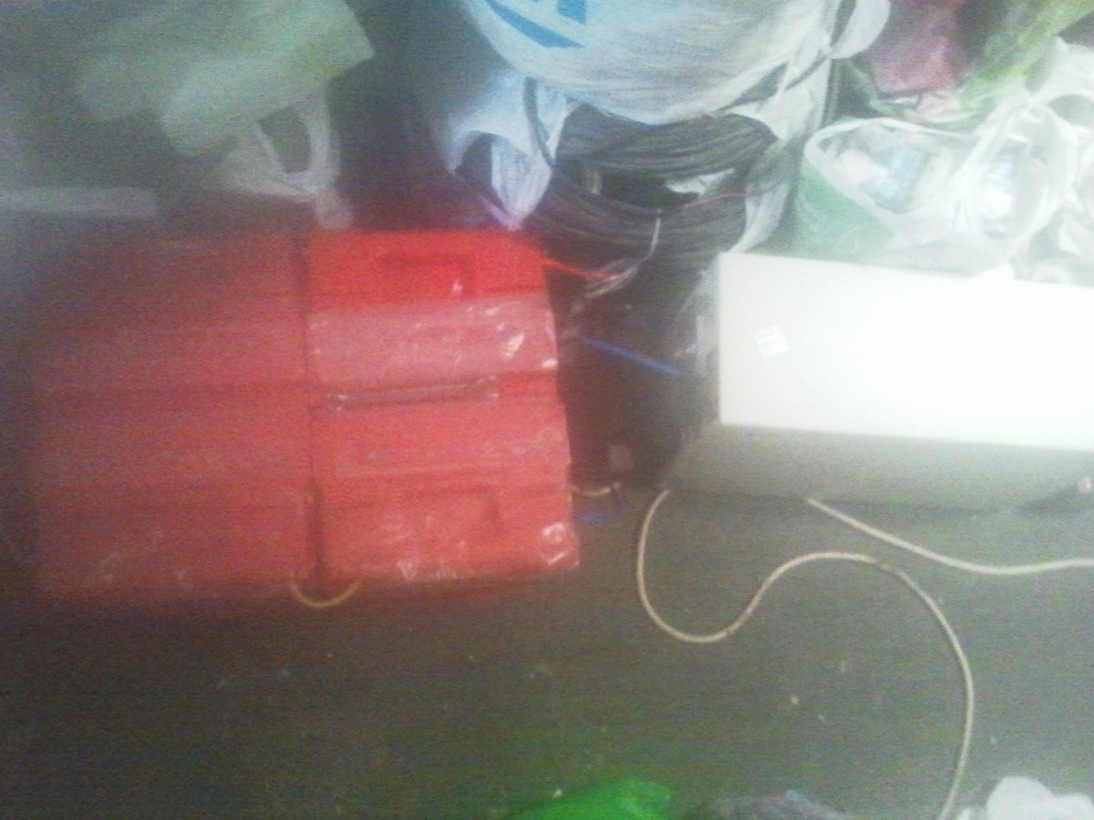

Резервное электроснабжэние ИБП, СЭС [Re: AlexAudiCoupe]
      2 сентября 2023 в 20:18 Гілками Прикріплені файли (0 завантажити)
Сообщение только тем кому из-за ОГРАНИЧЕНИЯ в деньгах размеры, вес, внешний вид, первые руки не главное, а главное за доступные деньги получить максимально возможное время резервного электроснабжэния.
Советую НЕ спешить и тем более НЕ покупать "с наскока", а сначала разобраться хотя бы в основных принцыпах выбора оборудования для резервного электроснабжэния.
Те у кого руки мастеровые смогут из автомобильных аккумуляторов (которые при ПРАВИЛЬНОЙ зарядке до 75% заряжаются за 4 часа и выделяют испарений не большэ чем аккумуляторы с связанным электролитом так как почти во всех случаях зарядки ИБП "насилуют" аккумуляторы с связанным электролитом которые на самом деле тожэ НЕ герметичные), ИПБ и остальных необходимых комплектующих с стоимостью в среднем 20 000 гривен сделать резервное электроснабжение для холодильника, освещения, телевизора которого хватит для НЕпрерывной работы в среднем на СУТКИ, что достаточно для почти всех случаев и с чем НЕ справятся источники автономного электроснабжения EcoFlow, Bluetti и аналогичные примерно за тужэ стоимость, которые ещё и НЕ имеют АВТОМАТИЧЕСКОГО переключения с сети на аккумуляторы.
На фотографии подобный комплект собранный в конце прошлого года, как и проэктировалось ХВАТИЛО для Киевских отключений, среди которых периодически были отключения существенно большэ 4-х часов а некоторое количество раз и большэ СУТОК. И ХВАТИТ ещё на некоторое количество лет, как до сих пор ХВАТАЕТ свинцового аккумулятора работающего в СЭС спроэктированнлй мной примерно в 2019 году, про которую рссказывал в теме Доп акум для ДБЖ .
Если добавить из распространённых мощных солнечную панель, для которой иногда найдётся место и в многоквартирном доме, в среднем 15 000 гривен, то есть ужэ СЭС в среднем за 35 000 гривен, время резерва и срок службы аккумуляторов СУШЕСТВЕННО увеличится. При сопутствующих обстоятельствах можно сделать так что при сильно пасмурной погоде ВСЯ мизерная энергия с солнечной панели, кроме потерь в проводах, будет идти в аккумуляторы, чего НЕ встречал в источниках резервного электроснабжэния подобных EcoFlow, Bluetti, гибридных инверторах. ВЫСОКАЯ эффективность зарядки в сильно пасмурную погоду даёт вероятность при отсутствии электричества и сильно пасмурной погоде СУТКАМИ хоть раз в сутки на ночь протопить дом с энэрго зависимой системой отопления с топливным котлом.
Для минимизацыи вероятности попасть на "подводные камни", например как минимум двое форумчан самодельщиков, у одного примерно через 4 месяца здох AGM аккумулятор, у другого с бахами пору раз сгорел гибридный инвертор и вздулось часть банок вроде какого-то литиевого аккумулятора, могу при сопутствующих обстоятельствах проконсультировать сомодельщиков, кто вообще далёк подключить и настроить.
Сообщение только тем кому из-за ОГРАНИЧЕНИЯ в деньгах размеры, вес, внешний вид, первые руки не главное, а главное за доступные деньги получить максимально возможное время резервного электроснабжэния.Советую НЕ спешить и тем более НЕ покупать "с наскока", а сначала разобраться хотя бы в основных принцыпах выбора оборудования для резервного электроснабжэния
Змінено Посетитель (14:18 03/09/2023)
