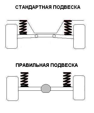

видимо вот так [Re: HEADLINER младший]
      20 октября 2009 в 15:49 Гілками
имелось в виду, как на картинке
получается, что за счёт увуличенных пружин рычаги уходят вниз.
но я не предлставляю, как это изменение может повлиять на развал со схождением.

Re: видимо вот так [Re: MoonDay]
      20 октября 2009 в 17:00 Гілками
дорисуй верхние рычаги на первый рисунок и поворотный кулак. Исходя из того, что рычаг место крепления не меняет, и длинна его не меняется, повототный кулак тоже. посмотри что будет с колесом, если учесть что колесо всегда параллельно поворотному кулаку.

Re: видимо вот так [Re: ids]
      20 октября 2009 в 19:35 Гілками
абсолютно верно, я это и пытался сказать
но если уже есть лифтованные MPW и у них все о.к.- значит получается вывести сход/развал в норму- хватает диапазона регулировок...

Re: видимо вот так [Re: meller]
      20 октября 2009 в 21:26 Гілками
При таком маленьком лифте ничего там не изменится, MoonDay же не на 10 дюймов лифтуется.
У меня с этим проще - неразрезные мосты, тока тяги панара регулируемы нужно ставить.
