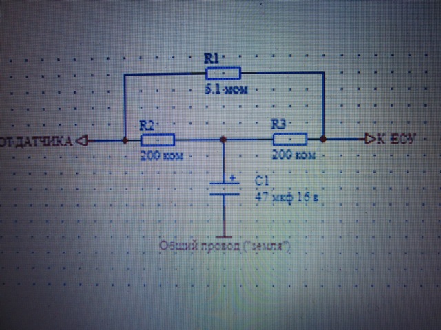

обманка на лямбду,можно электрическую (схема обманки если шо)
На машинах свежее 2007-го года приведенная схема работать не будет. Такая RC-цепочка не даст адекватного отклика на продувку катализатора и некоотрые переходные режимы. Вылезут ошибки, только другие
Тоже работает далеко не всегда по той же причине, что и RC-цепочка. Кроме прочих прелестей применение вкруток/проставок способствует засиранию и досрочной кончине датчика кислорода. Т.к будучи вынесенным из потока выхлопных газов в "тупичок" вкрутки датчик начинает зарастать всякой сранью, деградирует и в конце концов приходит в негодность.
Данная инфа взята не "с потолка", а по результатам диагностики десятков (более полутора сотен) автомобилей с ошибками по катализатору
