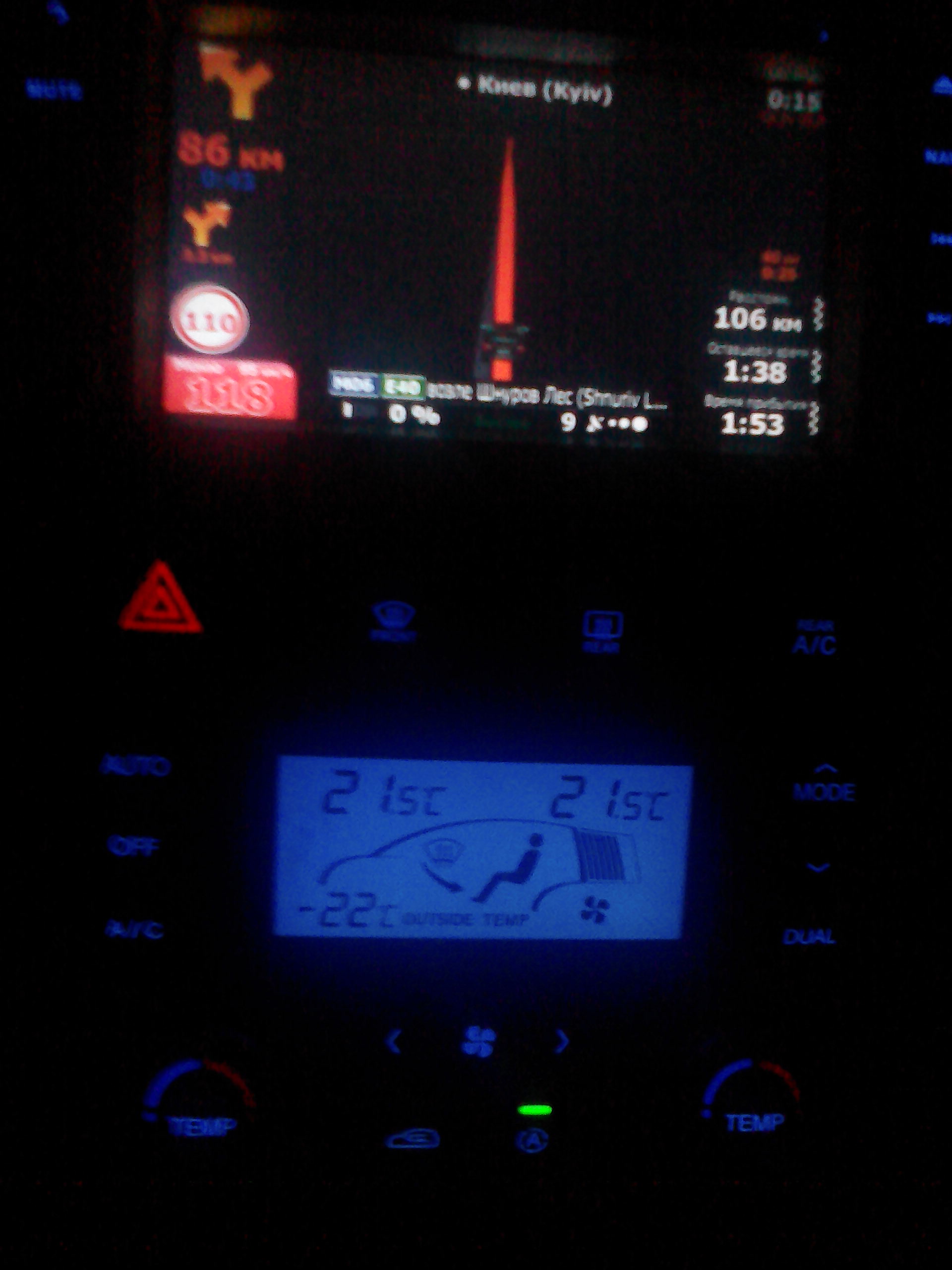

Re: СантаФе 2007-2009. Дизель или бензин. [Re: GeT2]
      27 февраля 2016 в 23:52 Гілками Прикріплені файли (0 завантажити)
GeT2 27.02.2016 18:27 пишет:
:) с 2.7 все понятно, там если 14 увижу - будет счастье.
Ну, не всё так плохо,как хотелось бы ))
SF 2.7 , автомат, 2008 г.в., бенз -92й январь-февраль по Киеву (дом-работа-дом) 13.2 л/100 км (после поездок по трассе обнулил)
В декабре с друзьями ездили в Закарпатье, ~ 1300 км накатали, 7 человек + бокс на крыше шмотками забитый - БК показал 11.3 , по заправкам примерно такой расход и был ,даже немного меньше. Мороз кстати был до -22 С
Ну, не всё так плохо,как хотелось бы ))SF 2.7 , автомат, 2008 г

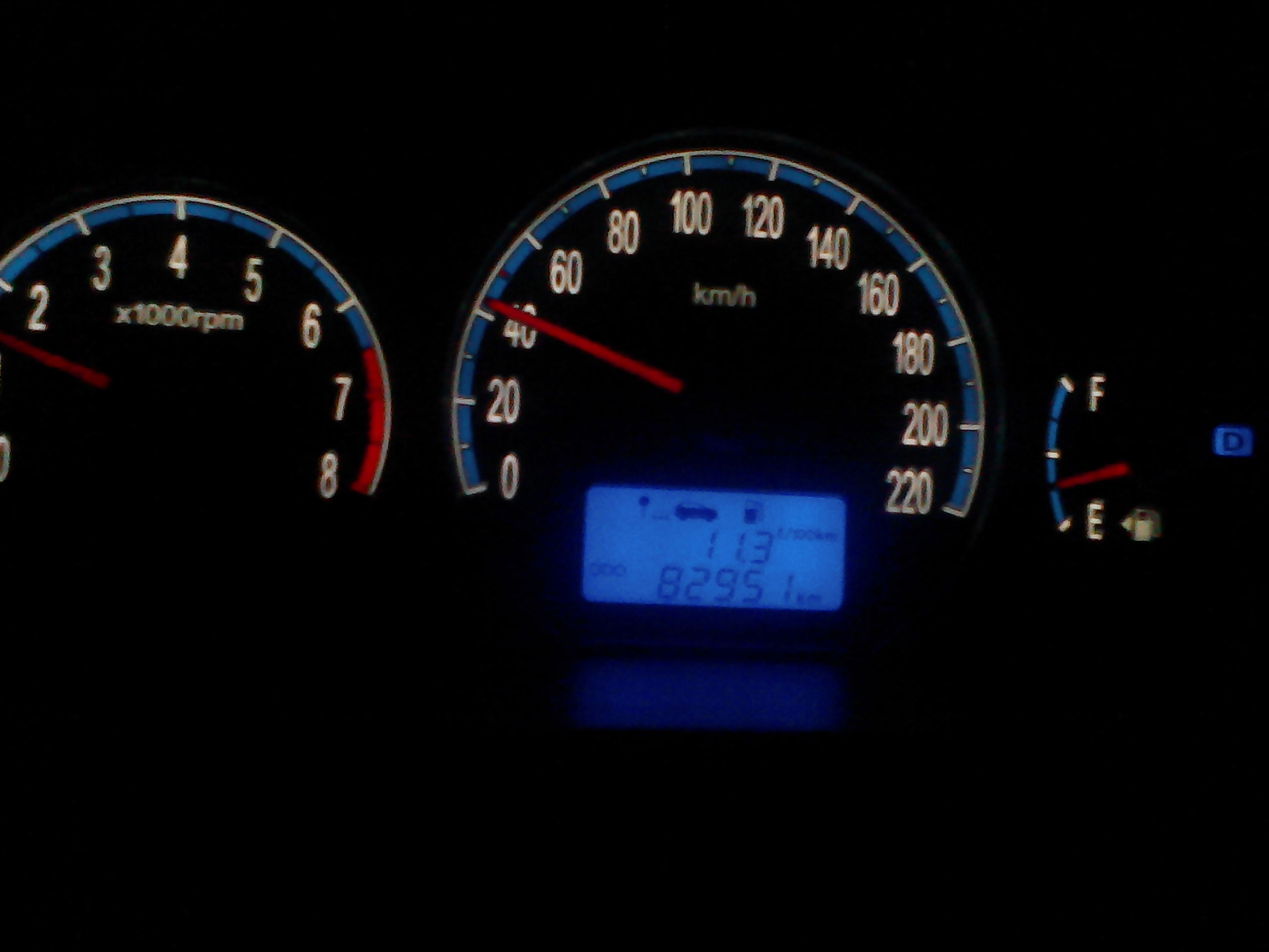

      27 февраля 2016 в 23:56 Гілками Прикріплені файли (0 завантажити)
по "трассе" на круизе ставил 110, в основном дорога была сухая , ну кроме гор естественно.
