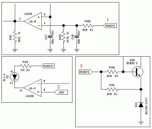

      10 марта 2016 в 12:20 Гілками Прикріплені файли (0 завантажити)
Уточню немного. Вообще, у разработчиков (по крайней мере, «цифровиков») не принято ветвить по плате сигнал, полученный с линии. Из чего я, собственно, исходил в своем ответе. Но, в данном случае сигнал медленный и, как правило, приходит с консоли того же производителя, что и усилитель. И используют его достаточно вольно. Далее на примере классического двухканальника TWISTER F2-190 (2 по 95W, его 4-х канальная версия F4-380).
Картинка собрана из кусочков схемы, показаны фрагменты, использующие REM. Оценка токов грубая (это сути не меняет).
1. Сумма резисторов делителя около 12 КОм, --> ток 1 мА (входным током операционника пренебрегаем).
2. Запитка диода индикации: U (d) около 3 В, (12-3)/1.5 --> 6 мА
3. Цепочка стабилитрона (12-4.7)/6.8 --> 1 мА (базовым током можно пренебречь).
Итого: 8, пусть 10 мА – это ответ на твой вопрос. С учетом того факта, что с сигналом обращаются таким образом, можно предположить, что найдутся экземпляры, нагружающие его сильнее. Но, не думаю, что значимо больше.

Спасибо всем откликнувшимся, давно не заходил сюда. Я тоже предполагал, что единицы миллиампер, но вопрос-то и возник после того, как ключик (вроде BC337) не справился с такой нагрузкой (усилитель был 4-канальный, модель уже не припомню). Реальный ток не стал измерять, так как это не давало ответа на мой вопрос - на какой максимальный ток рассчитывать -усилители могут быть самые разные. Поэтому, не стал терять времени - поставил реле и забыл.

lambert 13.05.2017 23:46 пишет:
Якось копав сервіс-мануал на Alpine, здається 9833
запам'яталось чомусь: регламентований струм навантаження по лінії remote - 50мА
думаю, якщо викинути smd-біполяр та поставити p-канальний mosfet - за потреби можна витягнути помітно більше
Посмотрел Alpine-CDA-9833-R-Service-Manual, а заодно и Owners-Manual - ни в спецификации, ни в описании не нашел ни единого упоминания о нагрузочной способности линии REM. Судя по всему авторы документа не считают необходимостью заморачивать пользователю голову такими подробностями.
