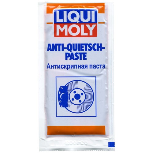

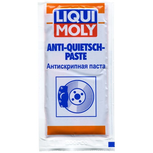

      12 октября 2018 в 19:48 Гілками Прикріплені файли (0 завантажити)
Gavik 19.03.2016 13:01 пишет:
Кстати , со смазать направляющую , не все так просто , особенно с задними .
Передние ( вентилируемые ) просто , задние суппорта лучше снимать , чтобы вытащить эту направляющую , не порвать пыльники , протереть внутри и т.д.
Кстати , в основном подклинивать начинают именно задние
вообще задние тормозные механизмы нуждаются в периодическом обслуживании, чистки и смазки, в бОльшей степени это касается задних дисковых тормозов, они грязнятся более интенсивно чем Барабанные, но и тормозят намного эффективнее.
в принципе эти направляющие не смазываются, а меняются вместе с манжетами или пыльниками, если есть признаки кародирования и закисания поверхности этих направляющих.
Если уж "горит" чем то смазать, можно использовать высокотемпературную смазку для тормозов, наиболее доступная Ликви Молли, она такая в пакетике (см. вложение), очень часто смазка идет в комплекте с тормозными колодками:
вообще задние тормозные механизмы нуждаются в периодическом обслуживании, чистки и смазки, в бОльшей степени  это касается задних дисковых тормозов, они грязнятся более интенсивно чем Барабанные, но и тормозят намного эффективнее.в принципе эти направляющие не смазываются, а меняются вместе с манжетами или пыльниками, если есть  признаки кародирования  и закисания поверхности этих направляющих

Антискрипной пастой мазать направляющие? Чего только не вычитаешь...

- до речі, про "пакетики" Лікві-Молі: вони бувають двох видів: червона паста, і синя паста. Та, що для направляючих - червона. Але говорять люди, що реально - вона не годиться - портиться і твердіє (я хз). Як діє на гуму (якщо є) - не знаю.
Я використовував, навесні, для профілактики, пасту TRW PFG110 - вона тримає температури, добре збереглася, але нещодавно перевірили - розбухли резинки (в мене направляючі з гумою ), і стало підклинювати колодки, грілися на швидкості.
Перемазали якоюсь японською пастою, для Субару, хз, що за назва (ієрогліфи).

ccc555 13.10.2018 09:41 пишет:
Она красная, и подходит для направляющих. Синяя же от этой фирмы, категорически не для направляющих, будут проблемы потом.
А я мажу Slipkote 220 R
Это считаю идеальной смазкой для направляющих.
Именно ею родимой (LM 7656 красного цвета) и мазать
Не путать с LM 7585 синего цвета.
Пакетики очень похожи, но она от высокой температуры превращается в порошок.

именно так

"Антискрипная паста" - несколько странное название для смазки, предназначенной для направляющих. Или у производителя сложности с переводом, или что-то вы делаете не то. Кстати, в сети достаточно рассказов пострадавших от применения этой пасты в качестве смазки направляющих

ccc555 14.10.2018 09:06 пишет:
...Кстати, в сети достаточно рассказов пострадавших от применения этой пасты в качестве смазки направляющих
В сети достаточно рассказов пострадавших как раз от другой смазки. Это синяя. Я один из пострадавших. Потом на оф. сайте написали, что синяя смазка не для направляющих. Она высыхает и клинит направляющие, плюс все резинки от этой смазки дубеют. У меня на нижних направляющих стоят демпферные резинки, они на третий день разбухли и уже не работали. Пришлось вымывать всё и менять резинки. Красная смазка Антискрипная, подходит для направляющих. Но лучше брать силиконовые смазки. Поэтому пришлось раскошелиться, взять Slipkote 220R. Смазал 5 лет назад, через год залез перемазать, всё живое. Теперь, при смене колёс, по сезону, только проверяю. И силиконовая смазка не даёт пересыхать резинкам на направляющих.

Я пишу о красной смазке, возможно, что от синей не меньше пострадавших. Вообще не понятно, зачем пихать в направляющие антискрипную пасту, которую производитель именно так и называет, хоть и допускает использование для направляющих? Термостойкость 250 градусов? А зачем смазке направляющих такая термостойкость? Если вы собрались нагревать направляющие до 250 градусов, то какая температура будет у поршня суппорта? 300? 350 градусов? Надеюсь понятно, что это нереальные температуры для гражданского авто. Если вам всё же удастся достигнуть таких температур и вы сумеете остановиться на закипевшей тормозухе, то придется заменить все резинки в тормозном механизме, которые задубеют или разрушатся.
Кстати, ни разу не встречал реальных проблем с направляющими из-за недостаточной термостойкости обычного Литола или Циатима.
