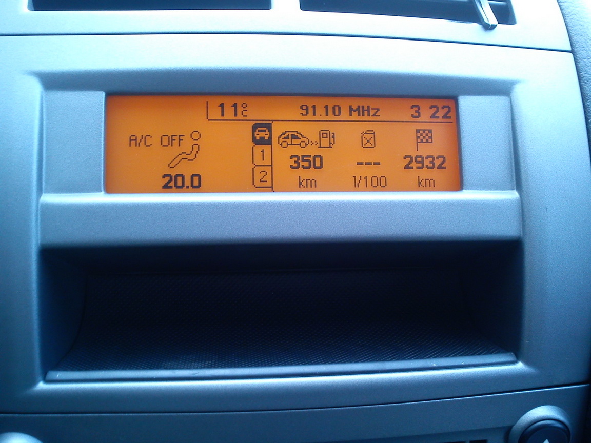

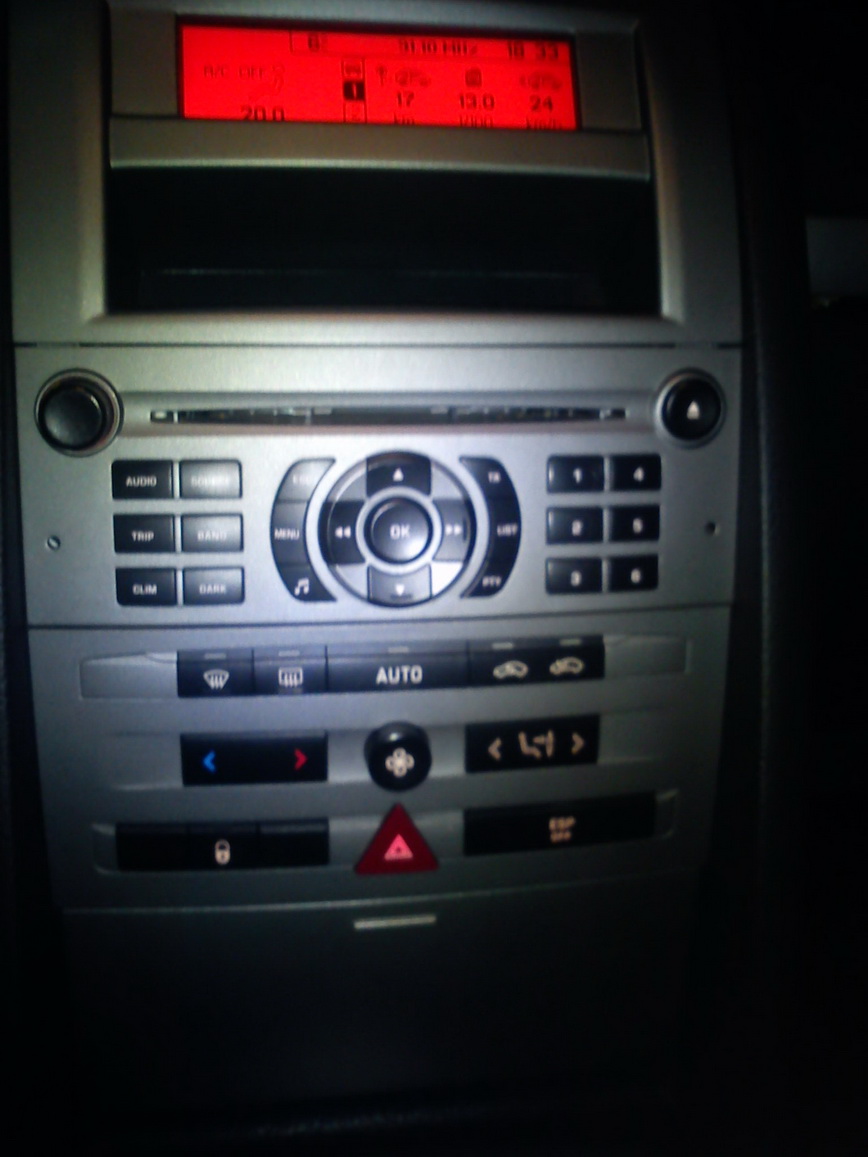

Решил проблему с чернеющим от тепла экраном БК
      18 марта 2016 в 20:29 Гілками Прикріплені файли (0 завантажити)

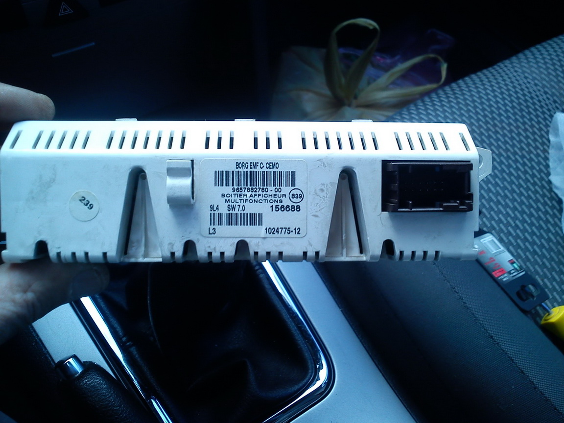

В преддверии лета, решил решить проблему с чернеющим дисплеем БК. Эта проблема присутствует вроде у всех ранних моделей Пыжика 407 307 308 207 406 и Cитра C3, C4, C5. И даже пару моделей Фиата.
Цена на новый конская и только оригинал, а поиск по профильным форумам, не дает вариантов ремонта. В тоже время тернет говорит, что можно у талантливых китайцев, найти недорогую достойную замену. Почитал отзывы, решил взять попробовать. Пришел, менял сам. Вот фото. Сразу скажу цвет отличается как при рабочем состоянии, так и в выключенном. Можно было выбрать красный экран близкий к родному, но там цена раза в 3 дороже.
Родной экран без нагрева показывает нормально, но если нагревается начинает чернеть полосами.

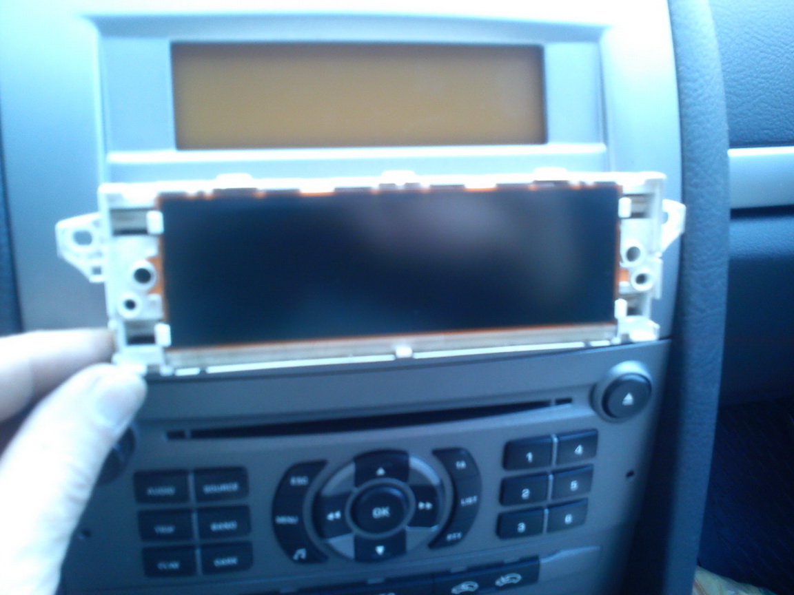

      18 марта 2016 в 20:31 Гілками Прикріплені файли (0 завантажити)
родной крупнее
родной крупнее

Re: Решил проблему с чернеющим от тепла экраном БК [Re: bor.man]
      18 марта 2016 в 20:32 Гілками Прикріплені файли (0 завантажити)
еще
еще

А вот вид нового, цвет морковный

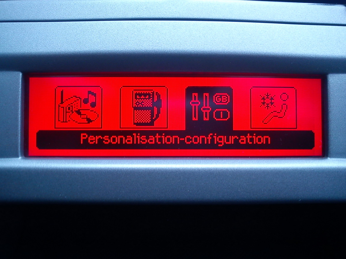

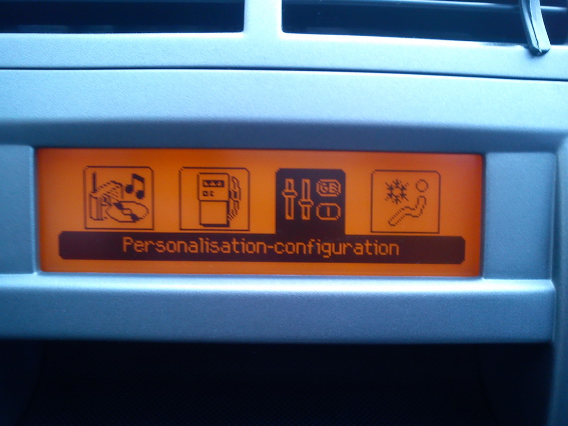

функции все мои есть, но еще поддерживает юсб и телефон, просто у меня их нет поэтому отключены на дисплее

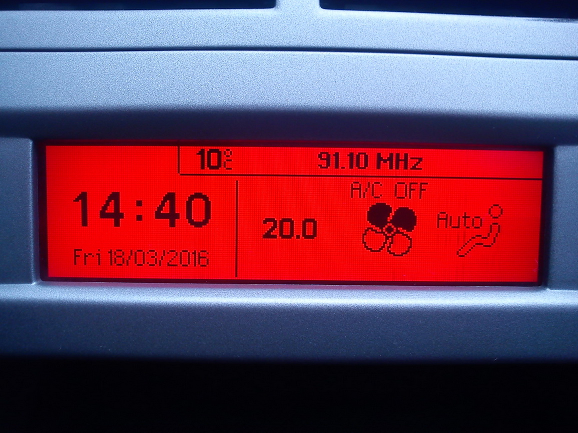

      18 марта 2016 в 20:37 Гілками Прикріплені файли (0 завантажити)
Вот различия экранов по цвету

      18 марта 2016 в 20:43 Гілками Прикріплені файли (0 завантажити)
Новый экран поддерживает 2-х зонный климат контроль и отображает его на дисплее.
Если кому старый родной рабочий, но темнеющий надо занедорого можем договориться.
Вот его маркировка
Новый экран поддерживает 2-х зонный климат контроль и отображает его на дисплее.Если кому старый родной рабочий, но темнеющий надо занедорого можем договориться
Я думал шлейф заменил - решение )
А , это просто замена аналогом , а не решение )

Gavik 19.03.2016 10:17 пишет:
читал профильные форумы: замены, перепайки, вентиляторы охладители, изолирование-результатов не дают или дают но не надолго
и таки там проблема не в шлейфе, а в матрице дисплея
найти и решиться поставить недорогой оригинальный дисплей с пыжика для китая, таки решение, я ведь его принял
Да , дают результат Если точно целый экран дисплея и если найти и заменить новыми шлейфы .
Я у себя менял шлейф , только дисплей обычный , с обычным шлейфом ( как на аватарке) .
Меняется просто , но в моем случае оказался дохлым сам дисплей ( с прогревом тухнет ).

сзади 12 пиновый разъем, если хочешь могу дать контакты, чел тебе скажет подходит или нет
или на али можно заказать, даже красный, а не оранжевый, но будет дороже раза в 2
      20 июня 2016 в 18:43 Гілками
докладываю, замененный экран на жаре не темнеет
протестировал, машина полдня стояла под сонцем, в салоне за +40С
сел завел, все видно, ничего не темнеет, можно смело менять
