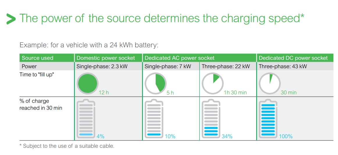

Перед тим, як "хвалитись" знанням фізики, почитай, що швидка зарядка йде постійним струмом.
А ще хоча б за посиланням перейшов, там і каталог і тех. харакреристики
Перед тим, як "хвалитись" знанням фізики, почитай, що швидка зарядка йде постійним струмом. А ще хоча б за посиланням перейшов, там і каталог і тех

Не стану это комментировать из милосердия.
Traveler 05.04.2016 21:22 пишет:
Любопытно, какое отношение электромобиль с батарейкой в 24квтч имеет к Tesla?

Щось таки закиклився на 24кВт батареях. Свіжі рохрахунки робили для Ліфів і швидкої зарядки авто з меншими батареями.
Щодо Тесли і швидкої зарядки у наших умовах, як вже нижче прислали - це від 100+, а то й до 200 кВт зарядок (розробляються).
У нас навіть 50 кВт не всі заправки отримати можуть.
А якщо ще врахувати хай невеликі, але втрати під час заряджання + те, що не постійно йде зарядка однією потужністю, а поступово зменшується, щоб запобігти перегріву та пошкодженню батареї.
Реальне оживання ринку електроавто і заправок піде з появою масових авто до 20К баксів ціною.
