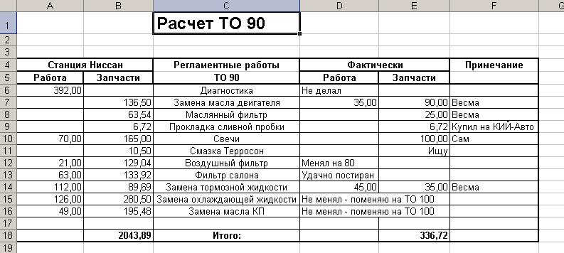

ТО 90 [Re: Andrew Listopad]
      12 ноября 2006 в 16:26 Гілками Прикріплені файли (52 завантажити)
С учетом того, что на ТО 80 ничего не нашли, в ямы я не влетал, проблем не было, кроме уставших свечей, решил я на ТО 90 на Ниссан не появляться.
В таблице приведены регламентные работы у Ниссана и фактически проведенные...
С учетом того, что на ТО 80 ничего не нашли, в ямы я не влетал, проблем не было, кроме уставших свечей, решил я на ТО 90 на Ниссан не появляться. В таблице приведены регламентные работы у Ниссана и фактически проведенные

Re: ТО 90 [Re: Andrew Listopad]
      15 ноября 2006 в 10:56 Гілками
А ты каждые 10 тыс. ТО проходишь? Вроде ж по регламенту 15 тыс.?

Re: ТО 90 [Re: LawyeR]
      16 ноября 2006 в 20:43 Гілками
Некоторое время назад ввели интервал 15Тыс.км. А моя проходила все ТО через 10тыс. Думал перейти на 15, но передумал. Стоимость замены масла в моем случае невелика, а все же как-то поспокойнее... Времени правда жалко
