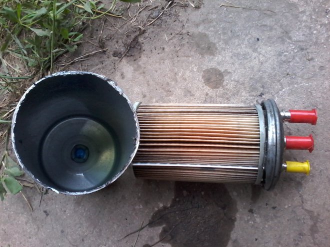

      26 апреля 2016 в 15:57 Гілками Прикріплені файли (0 завантажити)
p0p 26.04.2016 12:26 пишет:
Ога а ещё газ сушит двигатель! Если вы разбирали хоть раз фильтр, то увидели бы что там нечему рассыхаться. Сервисники из голосеева отдавали старые топливные фильтра только с боем и воем, видать они что то знают.
я разбирал свои фильтры, например, вот..
место соединения фильтрующего элемента (бумаги) с пластиковыми шайбами залито клеем, который хз как себя поведет через время. Да и сама бумага со временем не крепчает.
Сервисники армы и гринченко без проблем отдавали все барахло.
Но я ни в коем случае не хочу указывать Вам что делать, это Ваше личное дело)

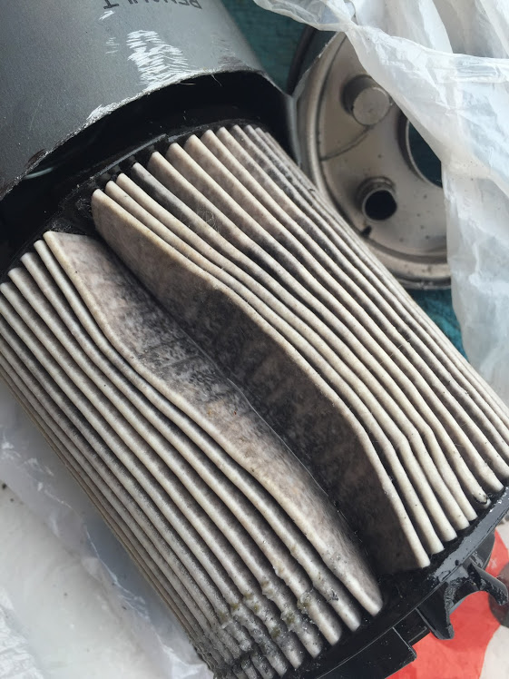

      21 июня 2016 в 12:29 Гілками Прикріплені файли (0 завантажити)
Фильтр прошел 30ткм. В складках чисто, грязь в основном от отрезного диска. Не вижу причин менять чаще.
