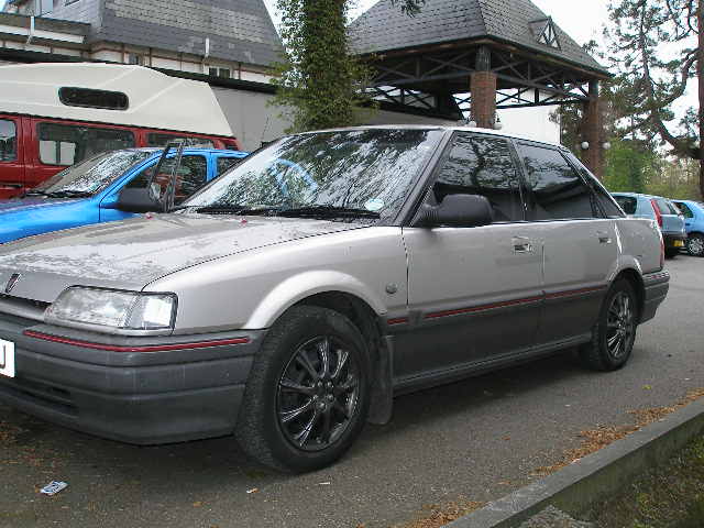

Ребята привет! Вот купил чудо Ровер 416 GTI с хондовским движком 1.6. Подскажите когда менять ремень ГРМ и примерно сервисные работы когда выполнять???? Вообще инфы у меня нет ни какой! ЛОЛ. Какие особенности этого аппарата? Что любит,а что нет? Какое масло и бензин лучше использовать? И самое главное, как проверить не пробитали прокладка головки??? СПАСИТЕ!!!
