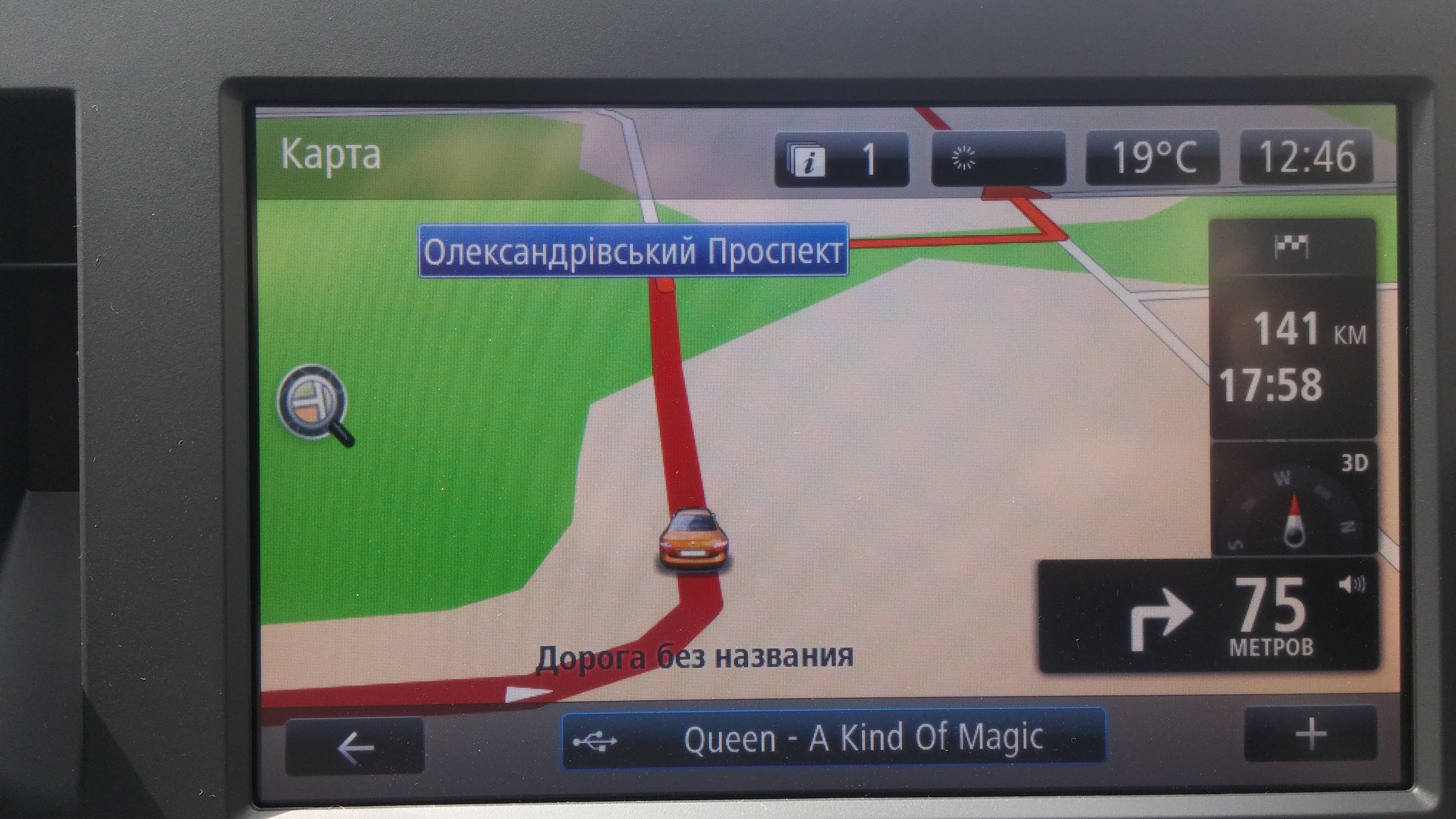

Вот не могу понять в чем прикол - системное время одно, а в навигации время прибытия на 3 часа больше показывает. На фото забит маршрут от Одессы до Николаева. То есть должен показывать прибытие в 14:58, а не 17:58. В самой навигации настроек времени не нашел, только настройка системных часов. Вроде мелочь, а неприятно. Может кто знает как победить.

Seabear 22.04.2016 12:55 пишет:
а почему должен так показывать?
может навигатор прогнозирует прибытие в место исходя из текущей скорости, и тогда действительно может быть какое угодно время

Не, скорость не при чем. Несколько раз замечал. Что в ходу, что на стоящей машине - всегда эта разница в три часа. А должен так показывать, потому что два часа как раз то время, которое обычно уходит на дорогу между Одессой и Николаевом.

Разобрался в проблеме, вдруг кому интересно будет. Скачал новую прошивку через RLink Toolbox и вопрос закрылся сам собой. Процесс прошивки предельно прост и автоматизирован. Тут надо зарегить свой R-Link, скачать прогу RLink Toolbox, вставить SD карту в комп и дальше прога сделает все сама.
