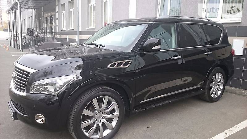

Кузов какой?
Такой или еще старый?

Да, такой, кажется прошлый до 2009 только был. Черный на черном. Как Патрол Y62
