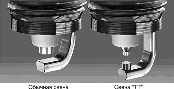

Столкнулся как раз с проблемой свечей на газированном I30 2010 г.в. Эту тему увидел поздно и пара комплектов стандартных свечей ngk и brisk ушла в утиль очень быстро. Надеюсь катушки выдержали. Но на днях нашел свечи Denso XUH22TT. В гугле есть описание, и похоже они под гбо очень даже подходят (на некоторых сайтах прямо пишут, что они под лпг, да и реальный зазор из коробки ок. 7 мм). Сегодня только поставил их, понаблюдаю, отпишусь, на сколько хватит.

denso tt прошли 10тыс на бензе (зазор 1,1) и ониже 5тыс на газу (зазор уменьша до 0,8)
всё огонь, стоит вариатор
корявая цитата из каталога свечей БОШ касаемо ГАЗированных авто (местами исправлено мной относительно английского текста из того же каталога):
Небольшое различие: более высокое напряжение пробоя Более высокое напряжение пробоя при поджигании смеси относительно бензина.
Автомобили, работающие на газе, имеют более высокое напряжение пробоя.
Например, для бензинового двигателя требуется 14 кВ, а для работающего на газе двигателя при тех же условиях – 16 кВ.
Температура в камере сгорания: Когда бензин попадает в камеру сгорания, образуется холодный пар. Он охлаждает свечу зажигания и другие компоненты камеры сгорания („charge cooled“). Газ, в отличие от этого, сжигается всухую, т.е. без охлаждающего эффекта за счет испарения. Возникают высокие температуры в камере сгорания и на электродах свечей зажигания. Эти условия вызывают повышенный износ свечей зажигания и ведут, тем самым, к сокращению интервала замены.
Иногда более высокое пробивное напряжение автоматически компенсируется специальным блоком управления двигателя, работающего на газе, если интегрирована функция регулирования угла опережения зажигания в сторону более раннего зажигания.
(Видимо речь о вариаторе опережения УЗ и исходя из этого зазор при наличии ВОУЗ менять не нужно, хотя без конкретных "цифр" не совсем понятно)
Но обычно применяется следующее правило: Выберите свечу зажигания с зазором между электродами 0,7 мм или соответствующим образом отрегулируйте зазор на другой свече.

не брать тт на газ-выгоравет верхний электрод-умирает катушка.личный опыт

за 30, зазоры были на свечах до 1.5

Это довольно быстро. Однако, если менять каждые 20 тыс. км (не знаю, у кого как, а у меня по регламенту так, 20) - то ничего бы не случилось.
