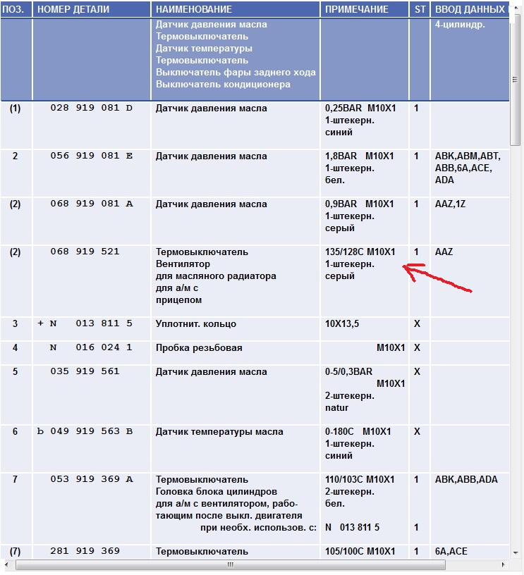

      11 июня 2016 в 20:23 Гілками Прикріплені файли (0 завантажити)
Сергей_34 11.06.2016 16:01 пишет:
А с какой целью? Разве температура масла может отличаться от температуры ОЖ? Не думаю
зря не думаешь
вот посмотри картинку - параметры датчика вкл. эл.вентилятора на масляном радиаторе

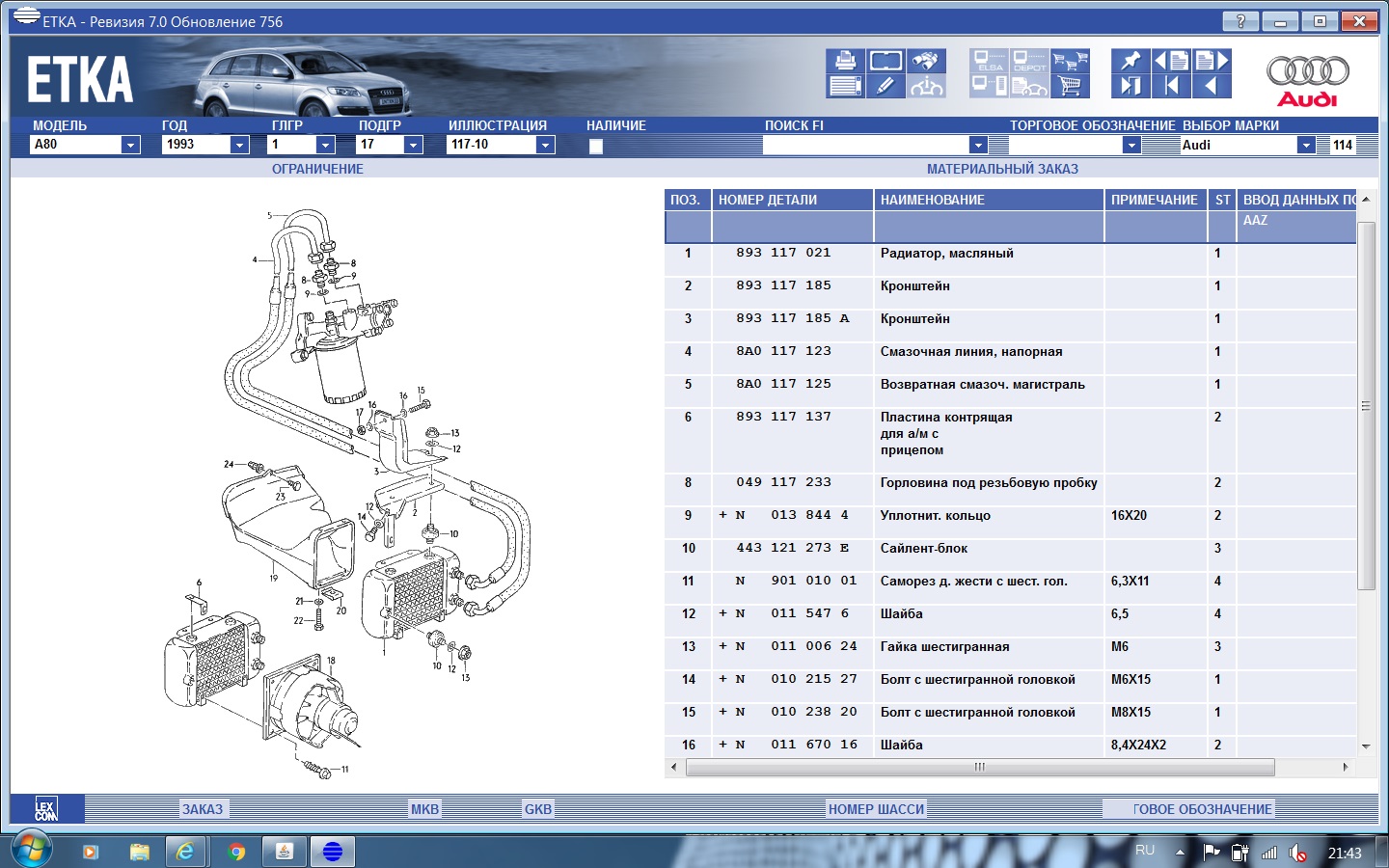

      13 июня 2016 в 21:45 Гілками Прикріплені файли (0 завантажити)
Сергей_34 13.06.2016 21:32 пишет:
superquattro 11.06.2016 20:23 пишет:
зря не думаешь
Гы ) Масляные радиаторы ставят для АКПП
Понимаете ли коллега, согласно законов физики, двигатель не нагревается выше температуры ОЖ, а следовательно и масло циркулирующее в двигателе тожА не может.
Коллега, не надо так явно выпячивать свою неграмотность
могу привести в пример десятки авто, где стоит радиатор на охлаждение масла двигателя.
самый простой пример - "газель"
вот тот датчик, что я указал - стоит именно на радиаторе охлаждения масла двигателя
Коллега, не надо так явно выпячивать свою неграмотностьмогу привести в пример десятки авто, где стоит радиатор на охлаждение масла двигателя.самый простой пример - "газель"вот тот датчик, что я указал - стоит именно на радиаторе охлаждения масла двигателя
