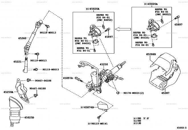

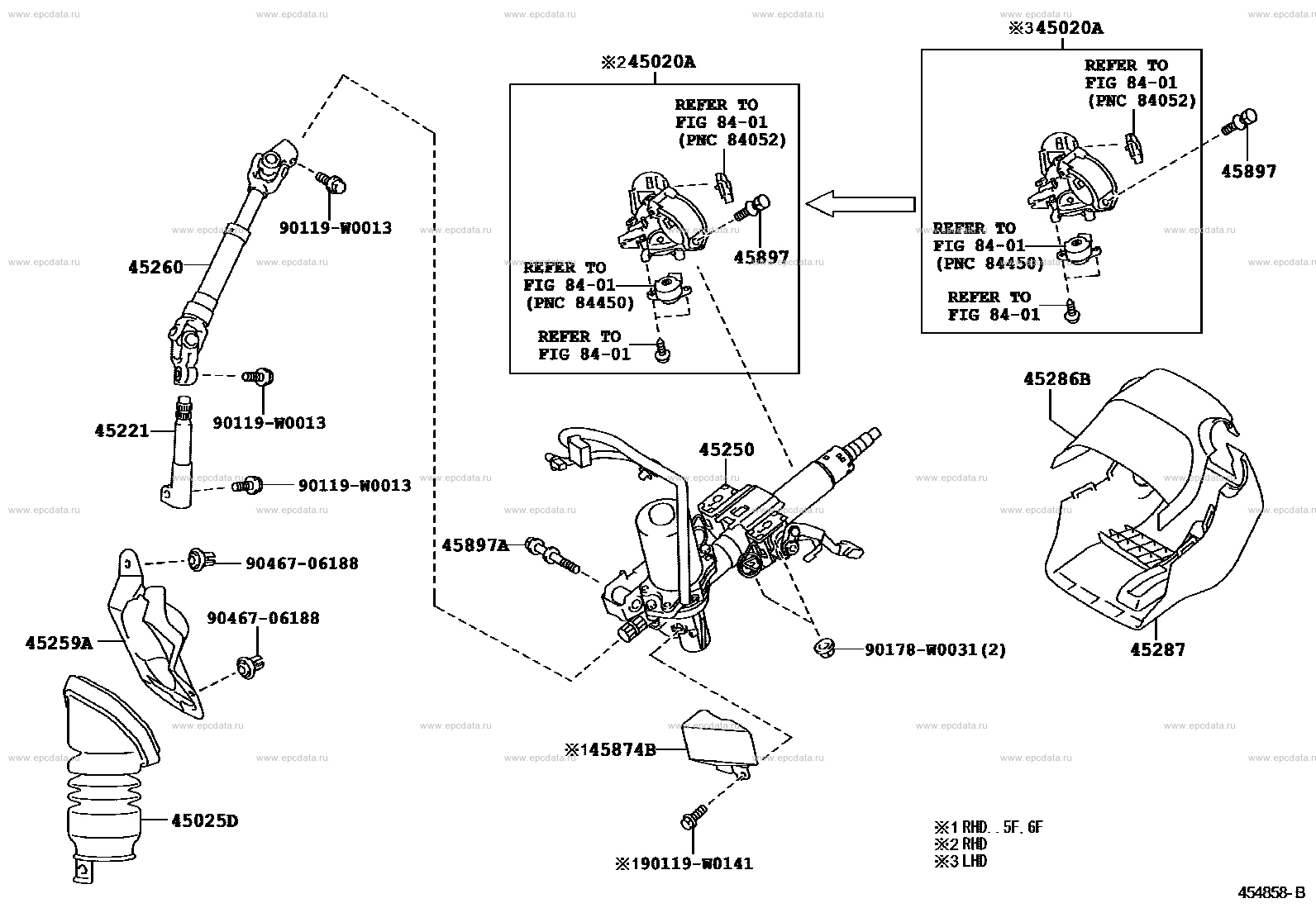

      8 июня 2016 в 16:01 Гілками Прикріплені файли (0 завантажити)
Богдан75 08.06.2016 15:28 пишет:
Да за крестовинку рукой взяться
А где?
А где.
Змінено Auris (16:43 08/06/2016)

Auris 08.06.2016 16:01 пишет:
А где?
Гм....Открываем водительскую дверь, отодвигаем сидение до упора назад и лезем головой под рулевую колонку, туда где педали (предварительно подстелив под коленки какое-нибудь покрывальце). Наблюдаем рулевой вал - не заметить его не возможно, он через резиновый уплотнитель проходит сквозь стенку моторного отсека к рейке, и видим (или не видим, если конструкцией не предусмотрено) первую крестовинку.
Заглянув в моторный отсек в месте входа в рулевую рейку наблюдаем вторую крестовинку и место ее входа в рейку, по идее закрытое пыльником...Точность проверки, конечно, зависит от чувствительности пальцев, но определить можно....
Зы: видео в инете валом!!!
