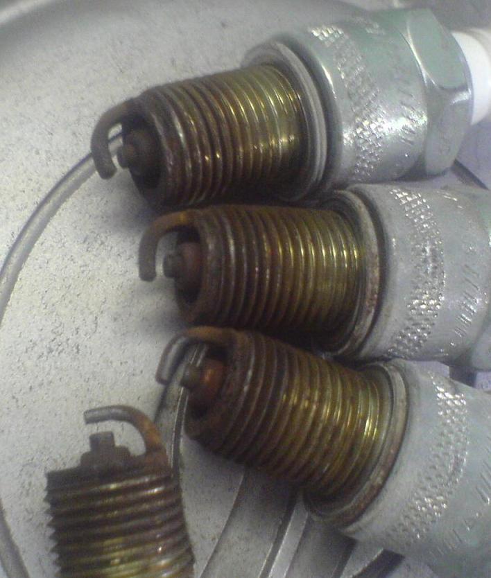

Постоянно заправляюсь на ЗГ (в разных местах). Двиг работает как часики (30 тык). В субботу буду менять свечи (ТО), потом напишу как они.

      8 августа 2007 в 16:48 Гілками Прикріплені файли (55 завантажити)
Собственно свети. пробег 31 тыс. км. 90% заправлял ЗГ 95 обычный.

Насколько я помню, неэтилированные бензины, независимо от октанового числа, не окрашиваются. Они все бесцветные либо с легким желтоватым оттенком. Этилированные бензины окрашивались в желтый (76-ой) или оранжево-красный (92-ой).

Написанное про окраску бензинов относилось, если не ошибаюсь, еще к советским ГОСТам. Как сейчас обстоит дело с окраской у разных производителей - неизвестно
По поводу желтого бензина наткнулся вот еще на такую информацию:
...использование ферроценов является одним из самых "выгодных" способов увеличения ОЧ, и в случае его применения дает "ржавый" нагар на свечах, по которому "размывается" искра зажигания. Визуально такой бензин имеет насыщенный желтый цвет (хотя вообще любой желтый бензин ставит вопрос происхождения желтизны - либо это смолы/ароматика, либо ферроцен).

"По поводу желтого бензина наткнулся вот еще на такую информацию:
...использование ферроценов является одним из самых "выгодных" способов увеличения ОЧ, и в случае его применения дает "ржавый" нагар на свечах, по которому "размывается" искра зажигания. Визуально такой бензин имеет насыщенный желтый цвет (хотя вообще любой желтый бензин ставит вопрос происхождения желтизны - либо это смолы/ароматика, либо ферроцен)."
Что топикстартер в результате и получил
