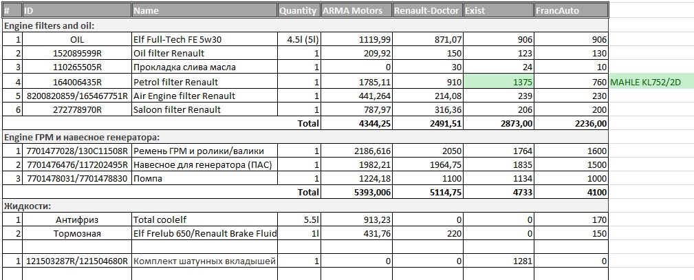

Продолжаю собирать инфо по расходникам для ТО Мегана 1.5 с 636м мотором и, честно говоря, запутался в номерах деталей.
Скидываю сводную таблицу того что предложили в разных местах (по кодам в основном сборная солянка форумов и того что рекомендовали менеджеры с Экзиста), а именно Официалов, Гаражей, Экзиста и склада запчастей во Львове которые возят оригинал с Европы. Зеленым выделен Фильтр топливный не оригинал который буду брать.

Знающие специалисты, подскажите, есть ли смысл сейчас на 80к подтверждённого пробега менять ГРМ навесное и помпу на европейском Мегане? По укр Меганам указано что меняется каждые 60к пробега, по европейским ТО каждые 120к пробега. Ладно там масла и фильтра менять каждые 10к, для наших дорог это необходимо, но вот ГРМ и помпу есть смысл? Пишут на форумах что помпы вообще до 250к ходят без проблем на К9К.

Замена этого всего если своими силами то в 5к грн встанет, а целесообразно ли вообще менять при 80к пробега - я пока не вижу смысла, перестраховаться разве что, но и мастера у нас могут криво поставить

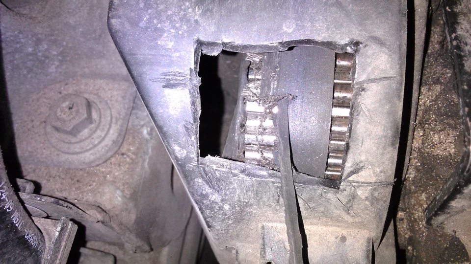

Всем привет, информация для размышления - ремень ГРМ может съезжать, истираться, что в дальнейшем вызывает его перескок и в худшем случае - встречу поршней и клапанов.
История_1
История_2
Вроде бы это может быть вызвано двумя факторами:
1. Люфт вала помпы, и отсутствие соосности с валами других шестерен.
2. При замене ремня и ролика - неправильная затяжка ролика (необходимо затягивать против часовой стрелки, и это направление даже указано на ролике - но мастера затягивают в противоположную сторону).
На мой взгляд, сделать окошко в кожухе для мониторинга будет нелишним.

Интересно какие там пробеги и на каком пробеге вылезли боком проблемы с ГРМ, менялись ли до этого.

Да, есть такая проблема, но действительно в основном на старых моторах.
Что до сползания,все же криворукость установщиков. Плюс при сполхании есть характерный звук от мотора.
Также есть герои заводящие с толкача - и потом как следствие перескакивание зубцов или сползание.
Что до помпы - такое может быть, но при уже совсем сильном ушатании самой помпы, потому как ее привод без направляющей то сама она "срезать" ремень не может.
Да и потом слышно будет уже ее конкретно.
Я даже где то толи на али толи на алегро видел крышки грм из прозрачного пластика. ну такое себе ... но в целом я б взял, чисто так для визуализации.

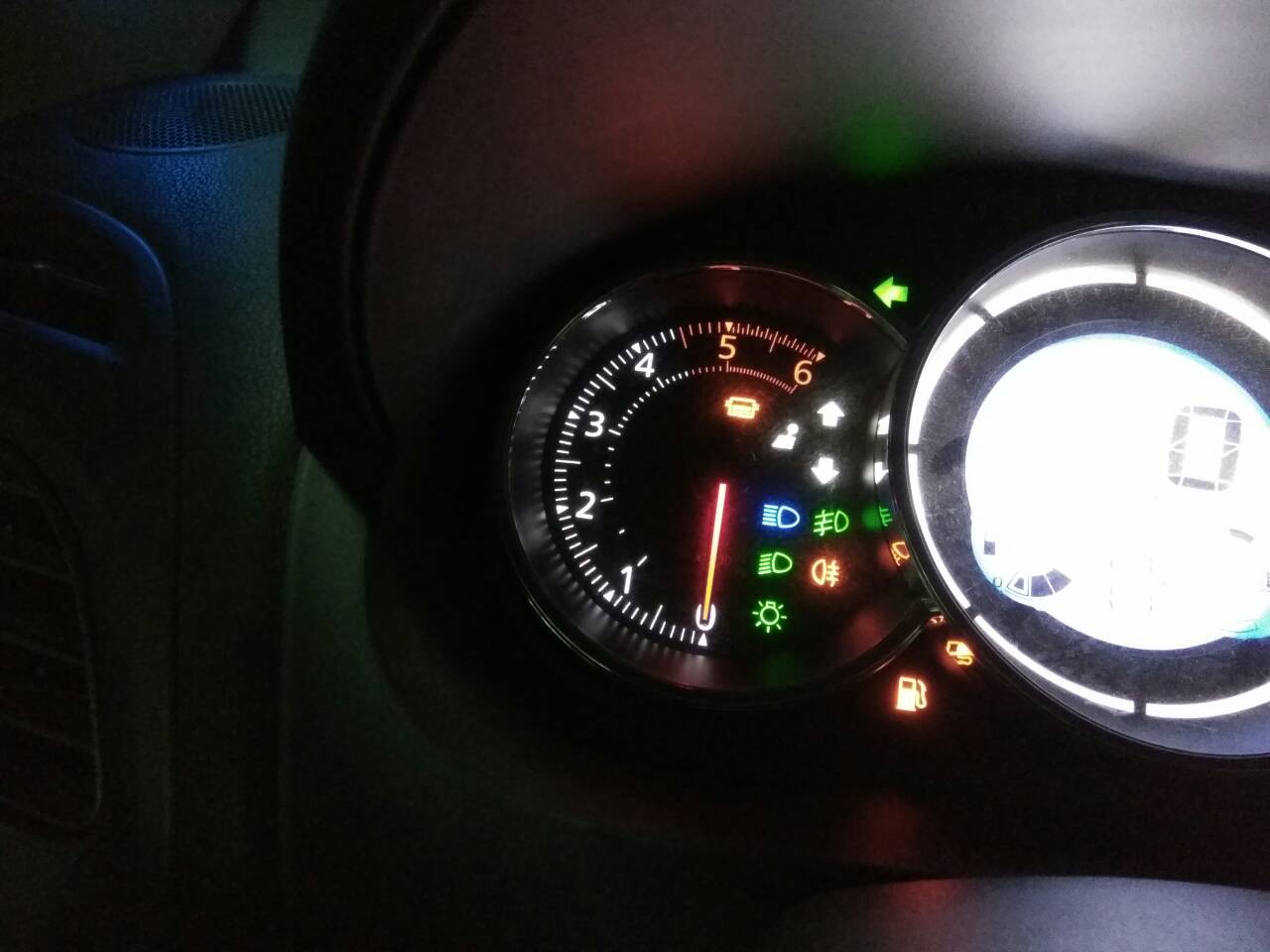

Существует ли возможность активировать "подсказку переключения передач" на 1,5 дси? 832, 836.

по идее да, значек есть и тест он проходит.
но пока не раскопали где.

Так понимаю, что как и с круизом - активировать в два этапа. Один на приборке, и это известно как. Второй этап - в ЭБУ, а вот это не известно.
Через odb2 eml327 нельзя?
