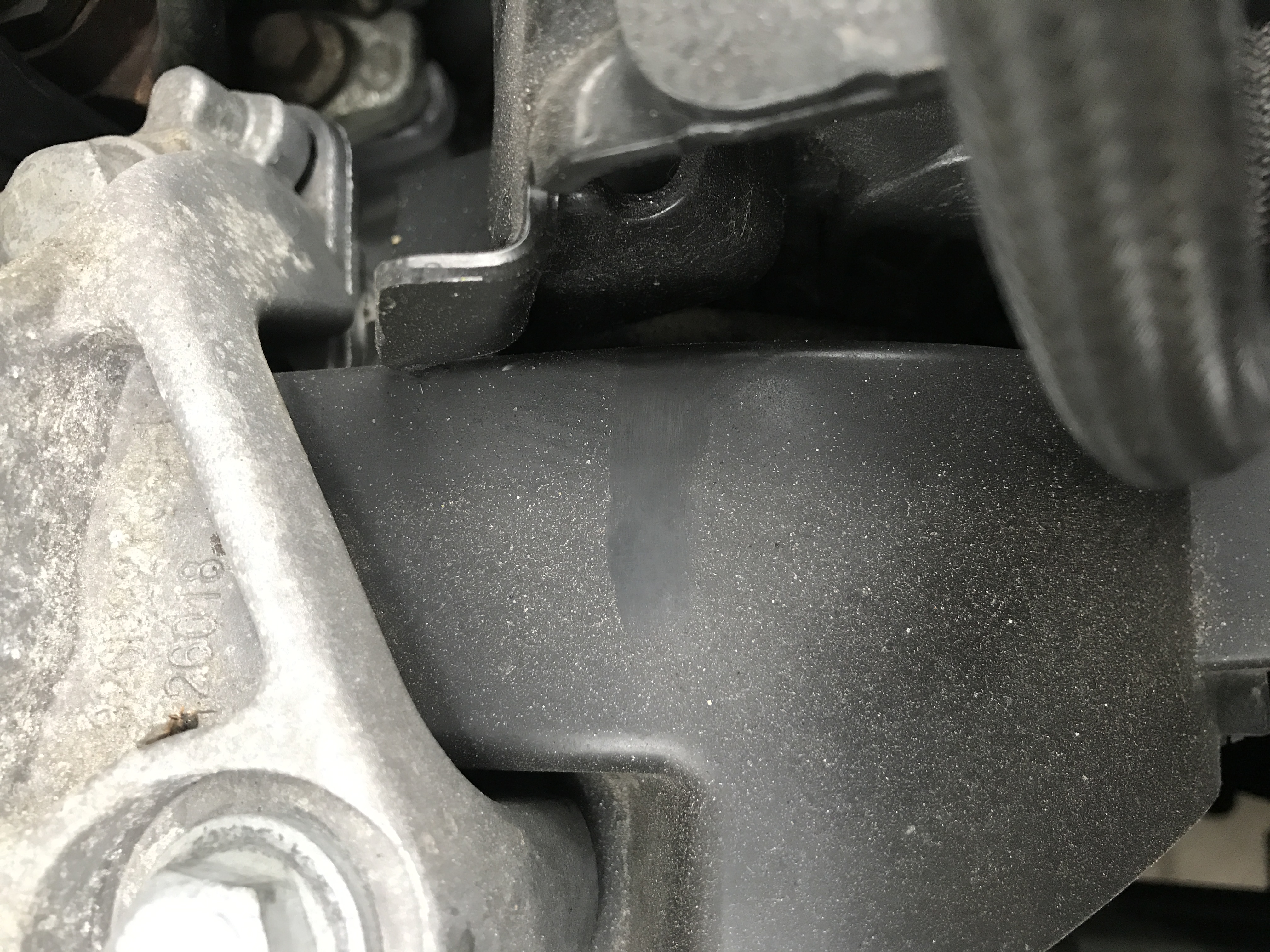

Привет. Уже месяц как появилось масляное запотевание на кожухе ремня грм. Я не могу понять откуда там может браться масло. На Фото плохо видно но на кожухе масло и сверху и снизу. У кого какие будут мысли на этот счет?

andrus2003 19.01.2019 21:33 пишет:
Ну я бы посмотрел на сальник коленвала. Других мест там вроде бы нету.

Я не понял где у тебя масло, обведи красным.
Если у тебя закидывает грм маслом - менять немедленно - есть большой риск перескока и досвидос.
какой мотор конкретнее, ранние 832 этим баловались?

Обвел красным,вот Подымали на подьемнике, снизу крышку отгинали, ремень сухой. Мотор 837

Re: Megane-III Универсал эксплуатация [Re: ich_will777]
      21 января 2019 в 21:17 Гілками
У меня сочилось через прокладку клапанной крышки, мотор такой же.

andrus2003 21.01.2019 17:57 пишет:
о, у меня тоже там подзасрано. 837. завтра сфоткаю

Re: Megane-III Универсал эксплуатация [Re: Gastus]
      22 января 2019 в 10:16 Гілками
Gastus 21.01.2019 21:17 пишет:
Вот мне пока предварительно говорят что скорее всего это прокладка клапанной крышки. А у тебя потело в этом же месте или вокруг всего двигателя?

Maxisdark 21.01.2019 22:23 пишет:
Порадуй нас фотографией, и давно у тебя там подзасрано? Я бы не парился, но просто смутило место запотевания, с грм шутить не хочется. Вот на предыдущем ситроене потел движок в районе датчика давления масла все 7 лет, так и продал, ни на что не влияло

Re: Megane-III Универсал эксплуатация [Re: andrus2003]
      22 января 2019 в 11:14 Гілками
Я это заметил из-за посторонних звуков, машина зимой прошлой когда прогревалась, то шел небольшой шелест, как трение, на холодную не было и слышно только на улице, в машине нет..
Сверху особо ничего не видно было, но когда снимали защиту, я по-моему снизу видел следы масла небольшие, и по компу было вино, что масло чучуть уходит, не критично.
      22 января 2019 в 11:35 Гілками
У меня тоже масло уходит, за 9 тысяч, может грамм 300-400. Когда чистили клапан EGR осмотрели патрубки, сухо, турбина масло не гонит...Когда защиту снимали, там тоже все сухо, запотевание только в этом месте... Думаю надо снимать опору, крышку грм и смотреть, что б наверняка, но мастера не понимают как может потеть сверху эта крышка
      22 января 2019 в 12:37 Гілками
У менять тоже течи не было и за 7 тыс. ушло примерно 400-600 грамм, было где-то потение и пятно, но не течь, защита была сухая.
В итоге поменяли прокладку (сказали заводской брак) и заменили ремень грм с роликом, так как после его промывки шелест остался.

Ошибся, пыль это.
Ошибся, пыль это.
