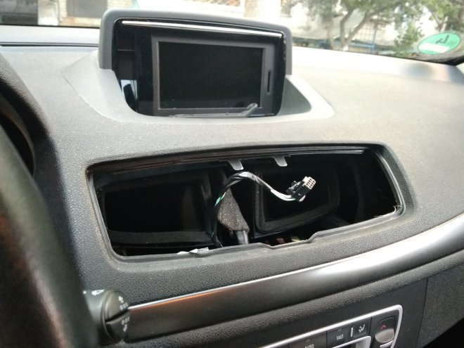

      21 июня 2019 в 20:32 Гілками Прикріплені файли (0 завантажити)
В общем заменил я диффузор. Для снятия центрального диффузора использовал велосипедные пластиковые монтажки для разбортировки шин.
Сам механизм воздуховодов довольно хлипкий, особенно рычажок заслонки перекрытия воздуха. Имейте ввиду, при частом кручении может сломаться. Схож с держателем бардачка как у Клио 2, они часто преломлялись и ломались.
Диффузоры продавали только в сборе, и отдельно левый взять нельзя. Ассортимент слабый. Цена 800грн

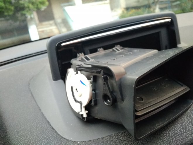

      21 июня 2019 в 20:33 Гілками Прикріплені файли (0 завантажити)
Механизм заслонки
Механизм заслонки

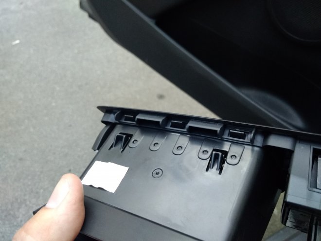

      21 июня 2019 в 20:35 Гілками Прикріплені файли (0 завантажити)
Защёлки тоже не блещат прочностью, особенно пазы на лицевой панели:

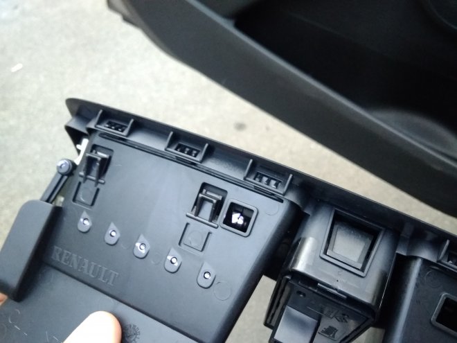

      21 июня 2019 в 20:36 Гілками Прикріплені файли (0 завантажити)

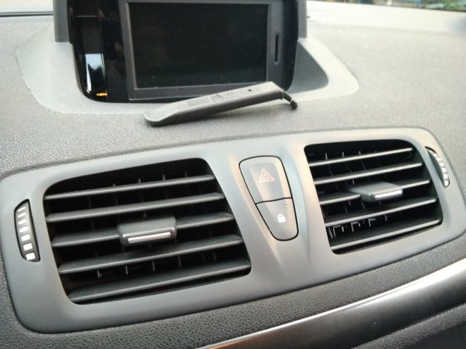

Re: Megane-III Универсал эксплуатация [Re: arthur_a86]
      21 июня 2019 в 20:37 Гілками Прикріплені файли (0 завантажити)
Монтажка
Монтажка
