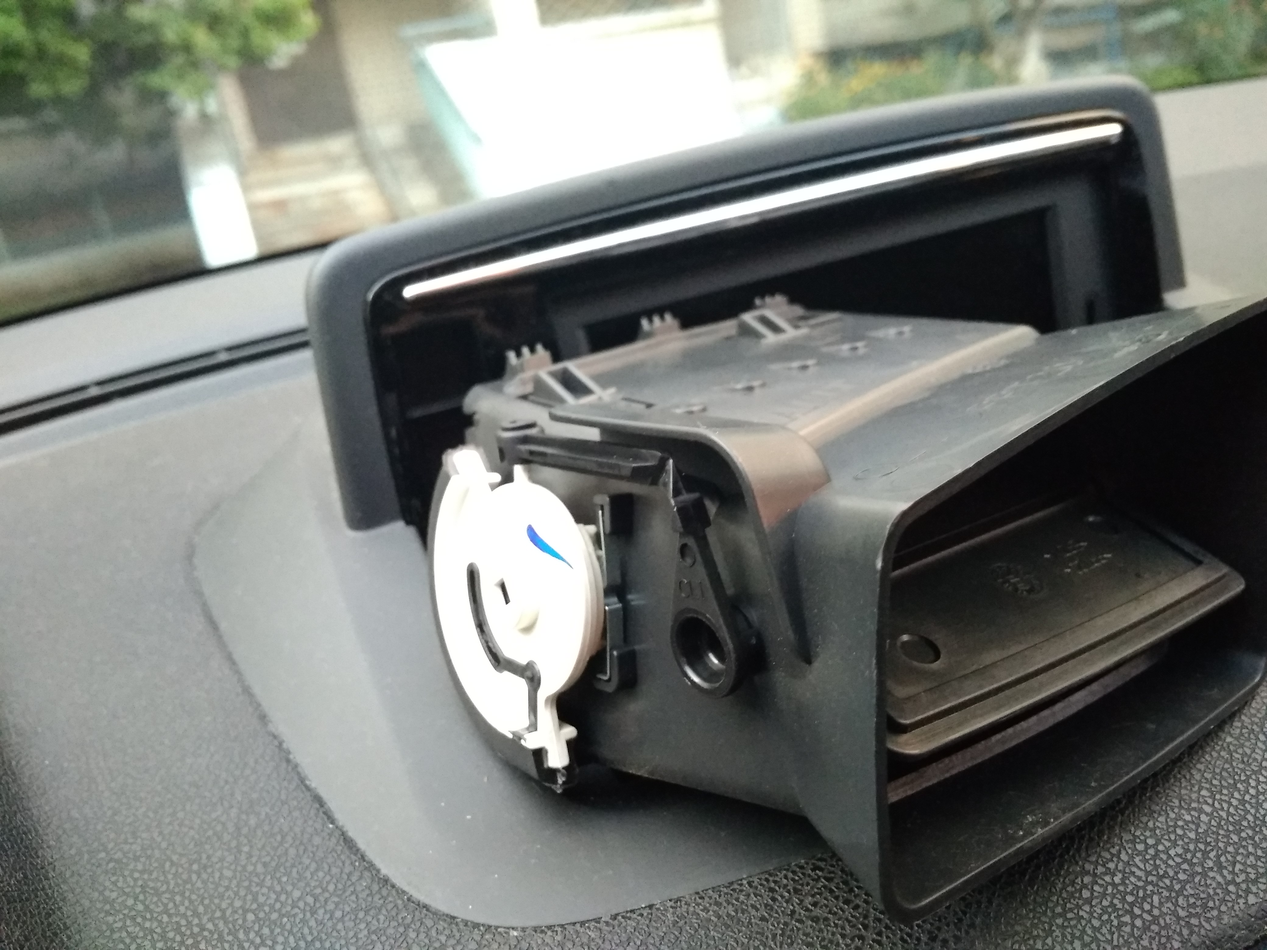

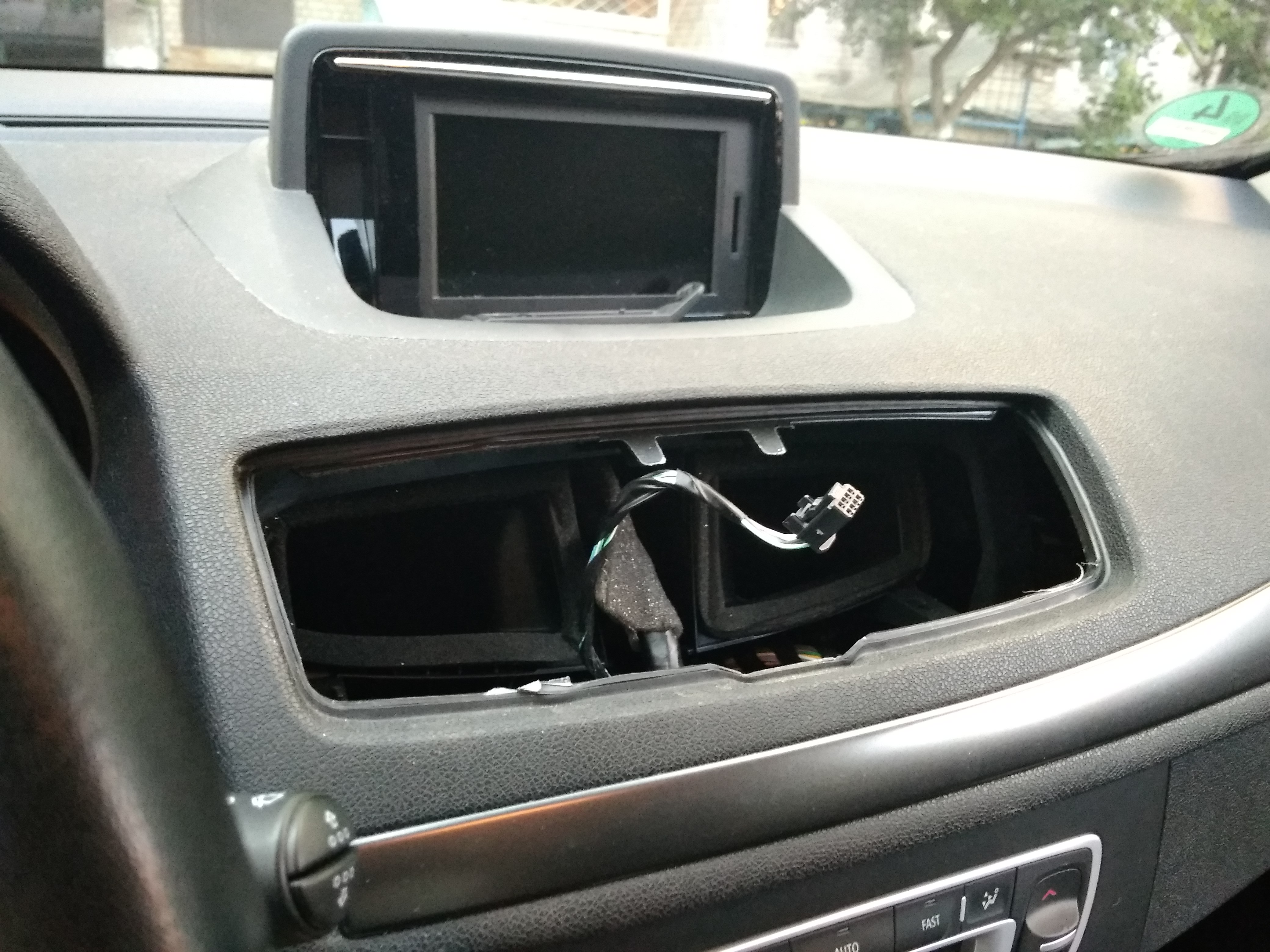

В общем заменил я диффузор. Для снятия центрального диффузора использовал велосипедные пластиковые монтажки для разбортировки шин.
Сам механизм воздуховодов довольно хлипкий, особенно рычажок заслонки перекрытия воздуха. Имейте ввиду, при частом кручении может сломаться. Схож с держателем бардачка как у Клио 2, они часто преломлялись и ломались.
Диффузоры продавали только в сборе, и отдельно левый взять нельзя. Ассортимент слабый. Цена 800грн

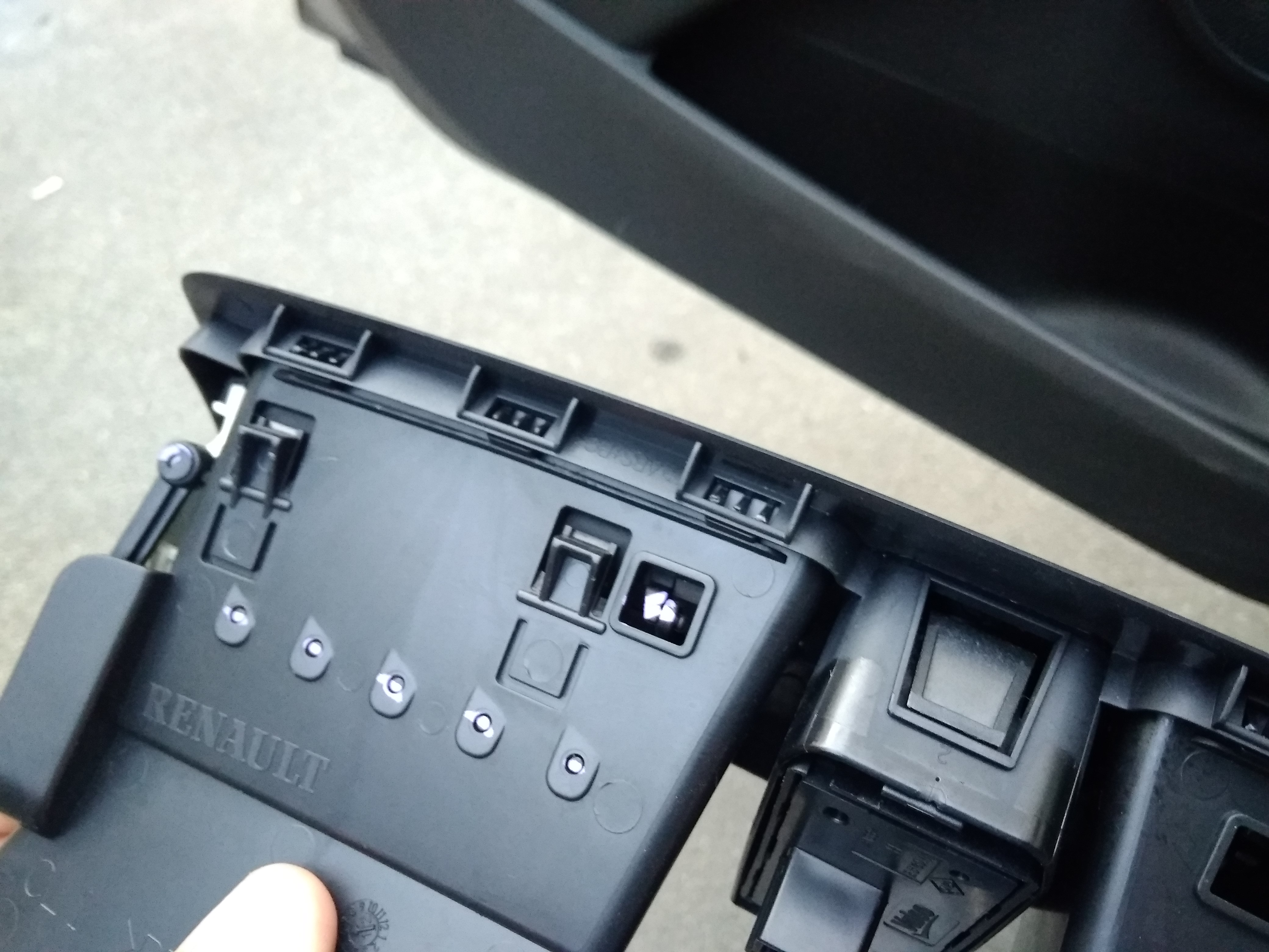

      21 июня 2019 в 20:33 Гілками Прикріплені файли (0 завантажити)
Механизм заслонки
Механизм заслонки

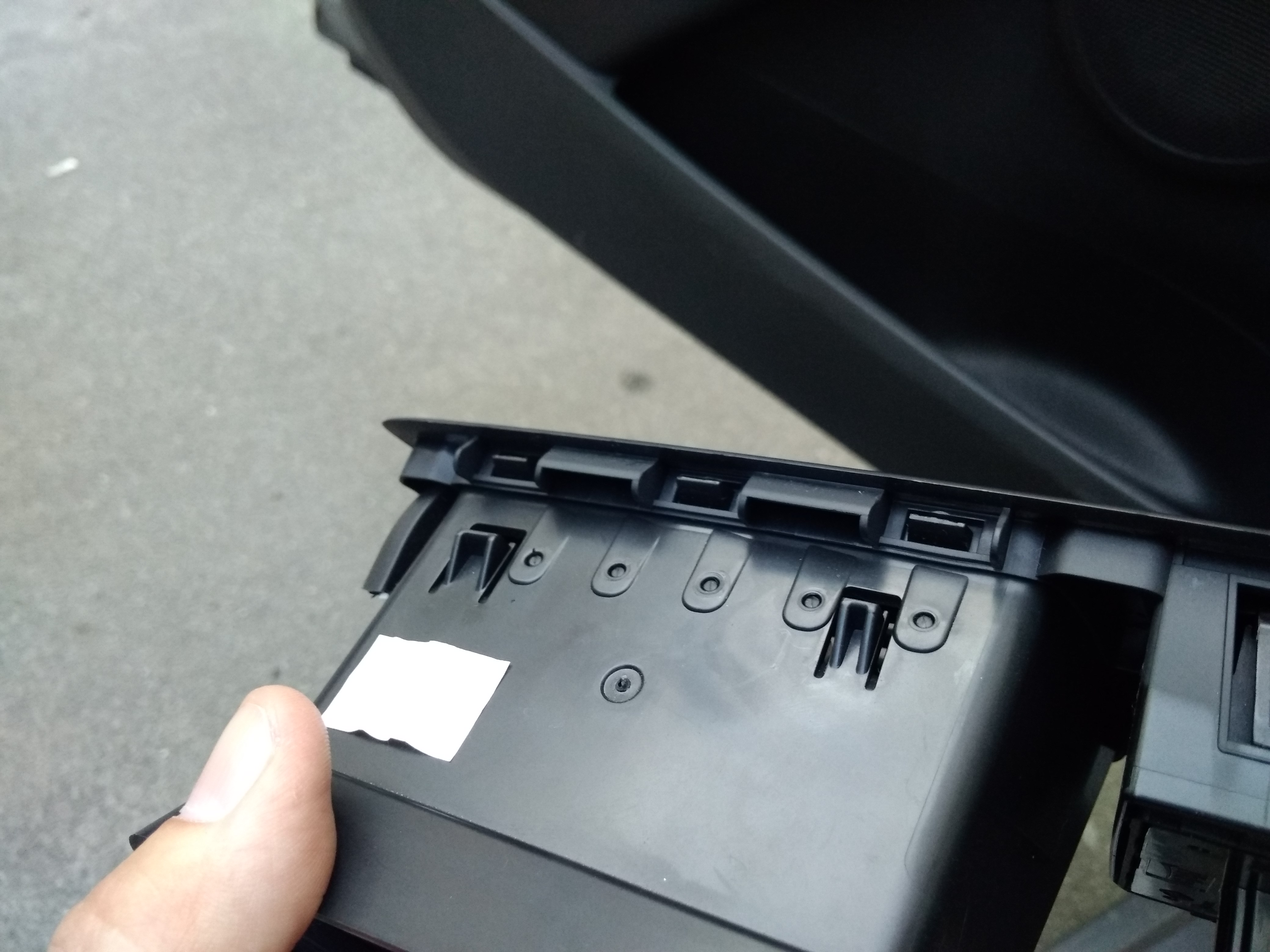

Защёлки тоже не блещат прочностью, особенно пазы на лицевой панели:

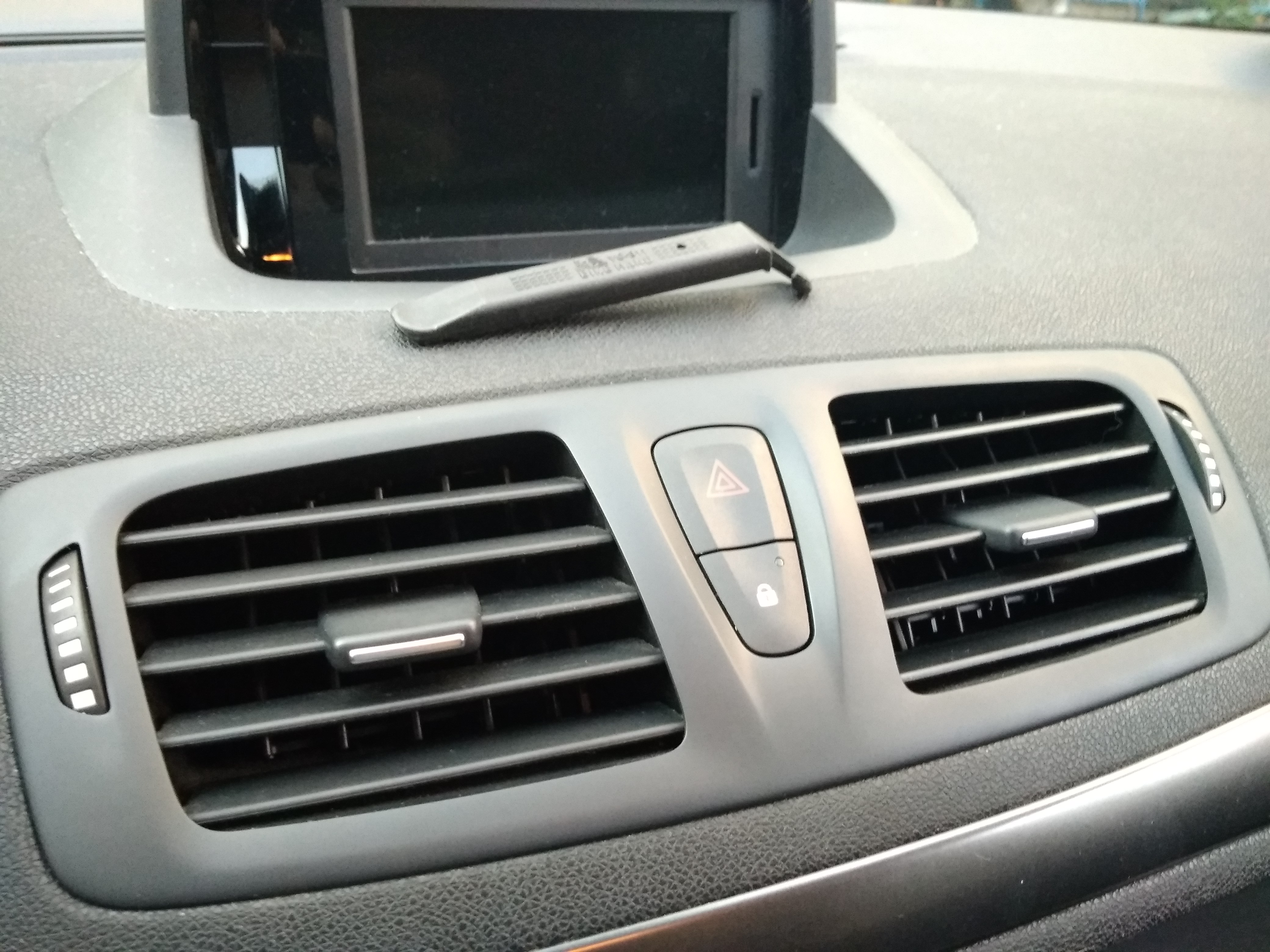

      21 июня 2019 в 20:37 Гілками Прикріплені файли (0 завантажити)
Монтажка
Монтажка

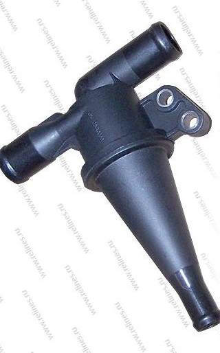

Надоело потение стыков интеркулера и гофры воздухана - поставил маслопомойку - взял самую дешевую за 125грн от китайца - посмотрим шо будет.
Привет, ну как, есть ли результат?
И как зимой, нет ли проблем с замерзшим конденсатом?
И ставил что-то вроде этого?
Привет, ну как, есть ли результат.И как зимой, нет ли проблем с замерзшим конденсатом
Змінено d.Ol (18:11 28/07/2019)
25 лет за рулем,
Сообщения: 8416
С нами с 19.08.2005
Re: Megane-III Универсал эксплуатация [Re: d.Ol]
      29 июля 2019 в 09:20 Гілками
d.Ol 28.07.2019 17:39 пишет:
Chamonix 28.08.2018 12:39 пишет:
Привет, результат есть, но та что на фото я ставил - она фиговая не советую.
Потом біла заменена наболее людскую толи от бмв толи от лендровера.
Нет не замерзает, она стоит аккурат на егр, там тепло, не мож потом подмерзает но оттаивает думаю быстро. Сток не делал, повесил так, что стекало в клапанную крышку.
