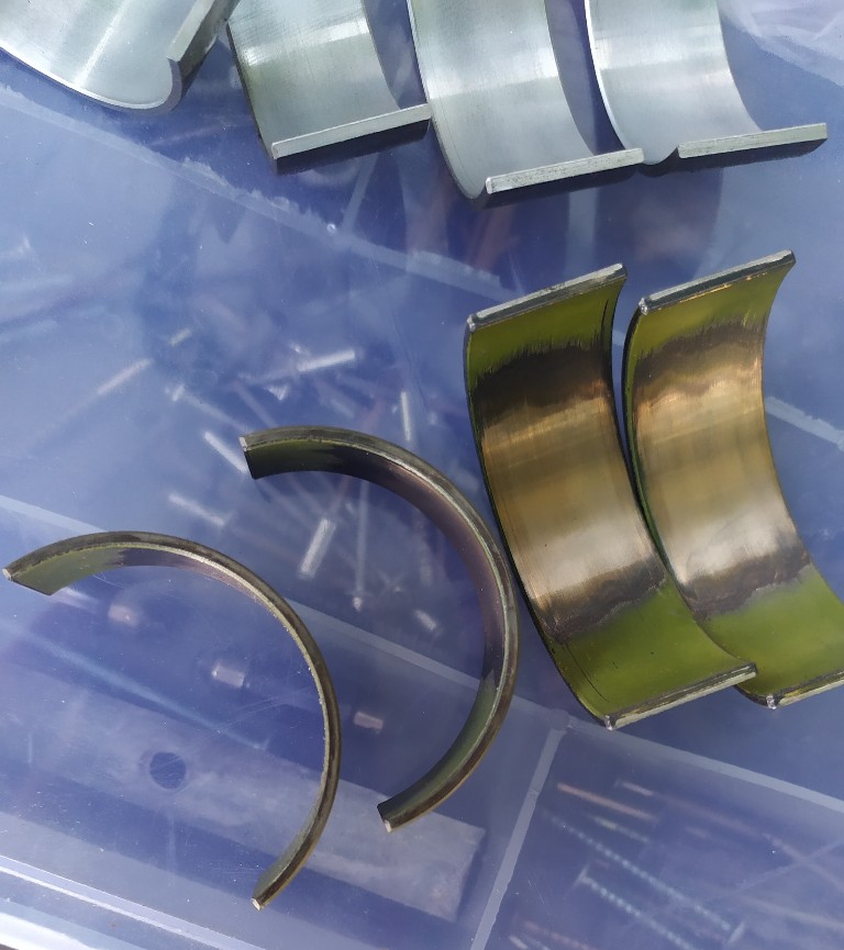

Ось вкладиші, пробіг 220

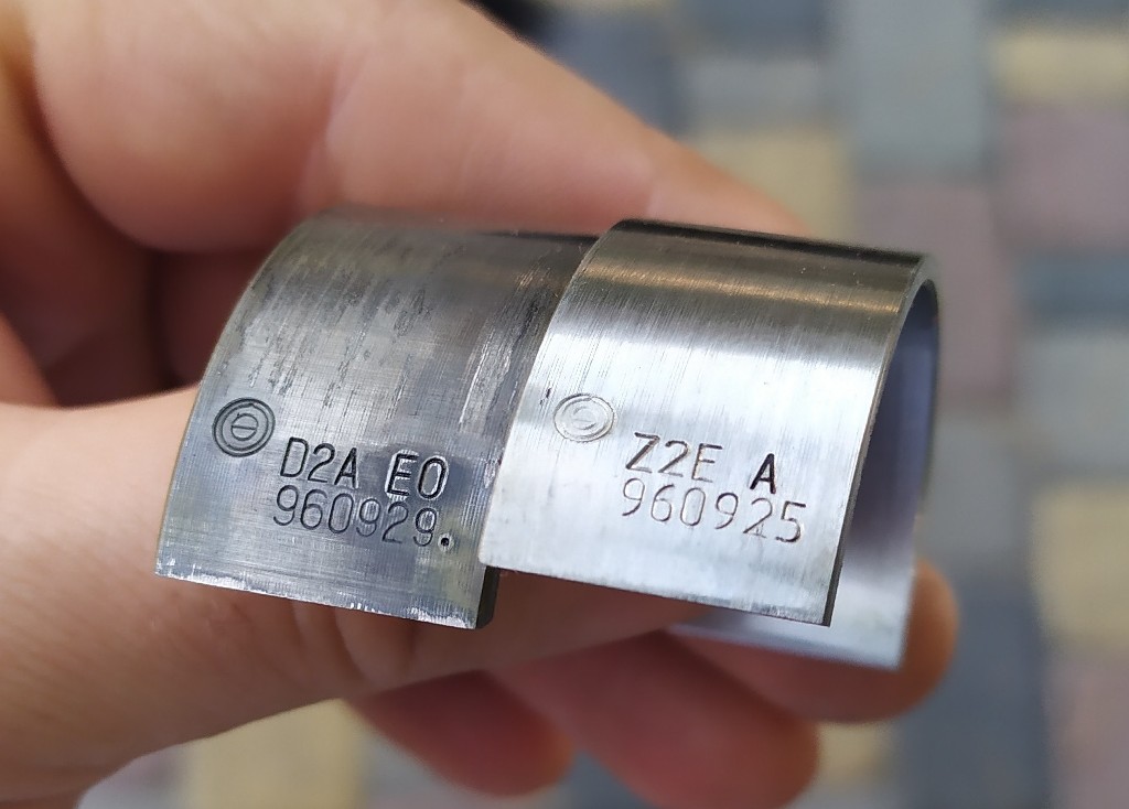

Ось ще

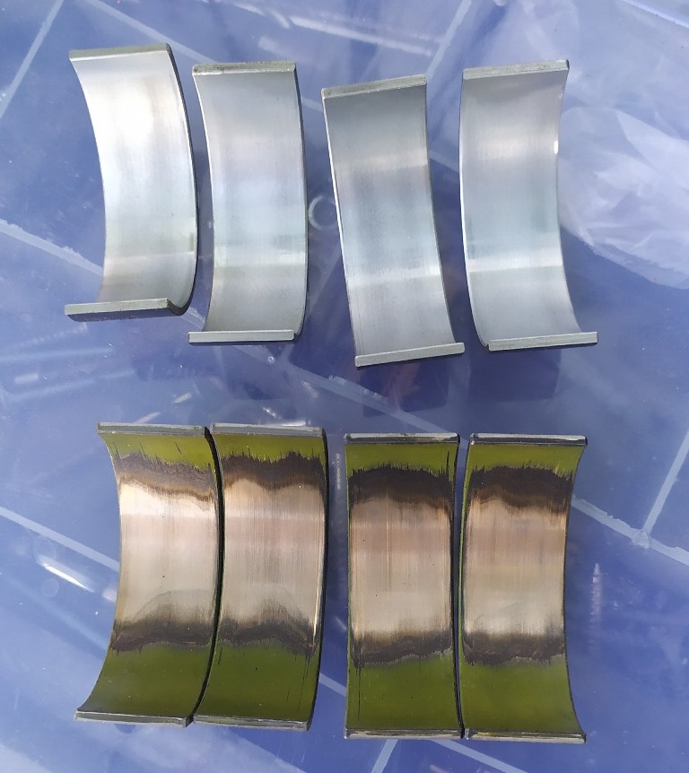

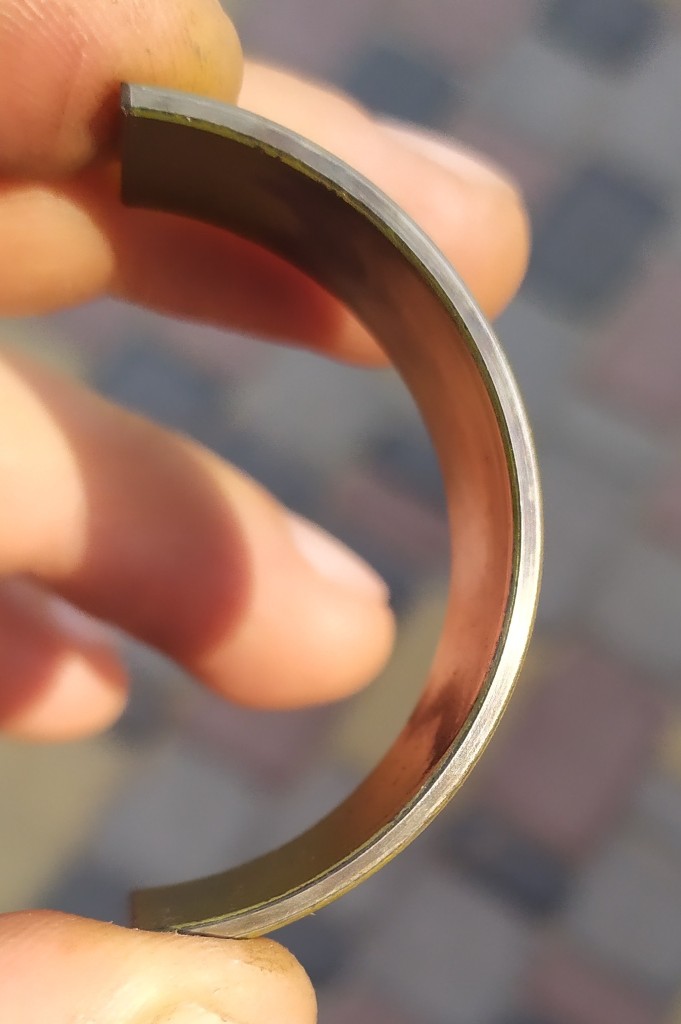

Знос звичайно є, але як на мене не терміново критичний, ні раковин ні пошкоджень, взяв авто було 167, наче чесного перевіряли офіціали, у мене вже майже +60, міняю масло що10 тисяч, думаю за нормальних умов вкладиші легко ходять тис 300

Питав у Андрія може можна було не мінять? каже можна було й не мінять, потом зразу капіталку зробить та й усе
Коротше не шкодую, замінив і сплю спокійно
Очисник (знежирювач) потрібен щоб очистити посадочні місця, бо вкладиші без замків і треба щоб було ідеально чисто, пішло 3 балони 500мл, і один лишився

Ну норм, поздравляю.
Так ресурс мотора 300 и есть.
