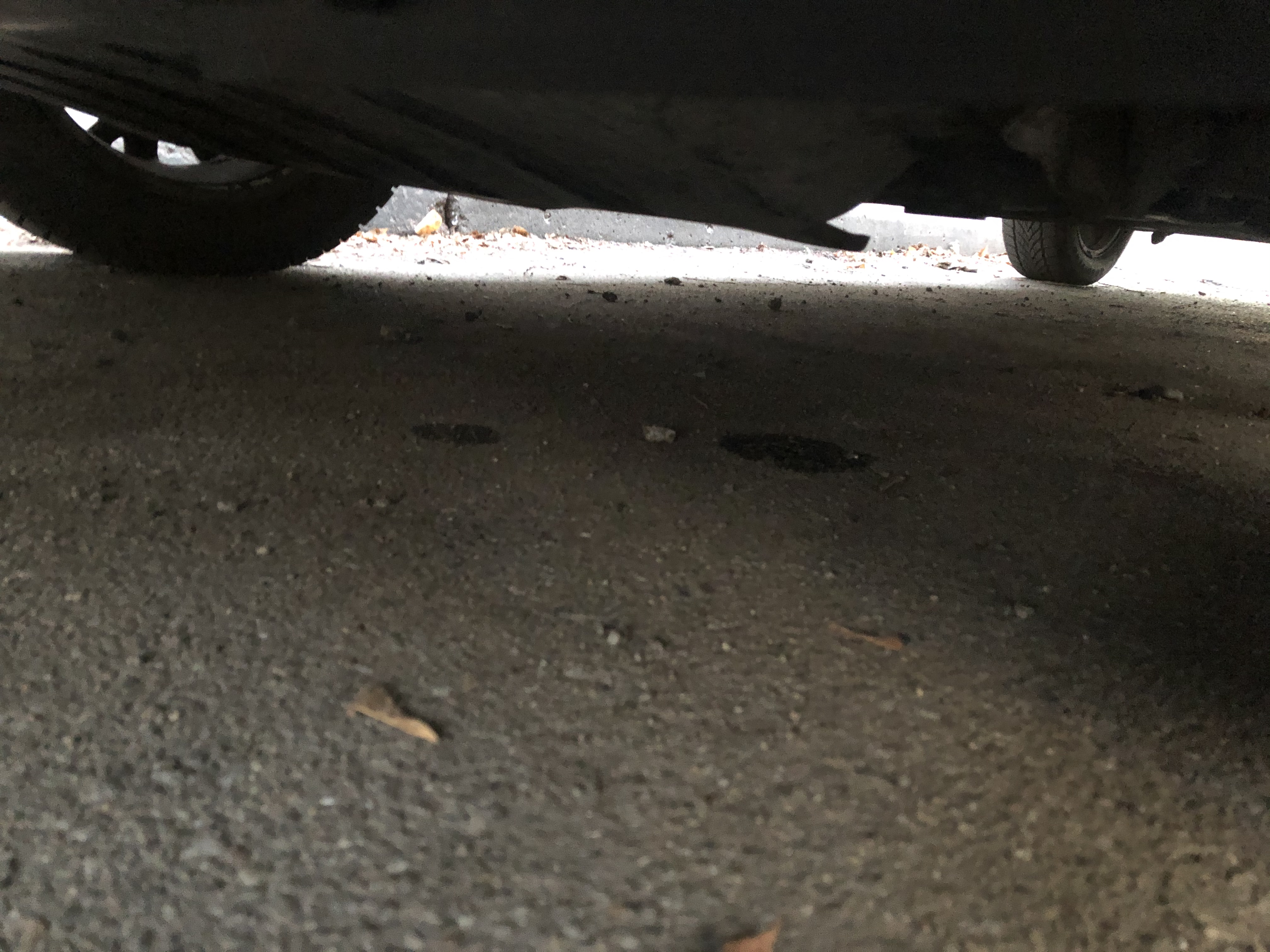

Приїхали
Потекло.
Зараз на армі зроблять калькуляцію - поділюсь.
Потім попрошу поради що ще варто зробити, раз вже знімаємо.

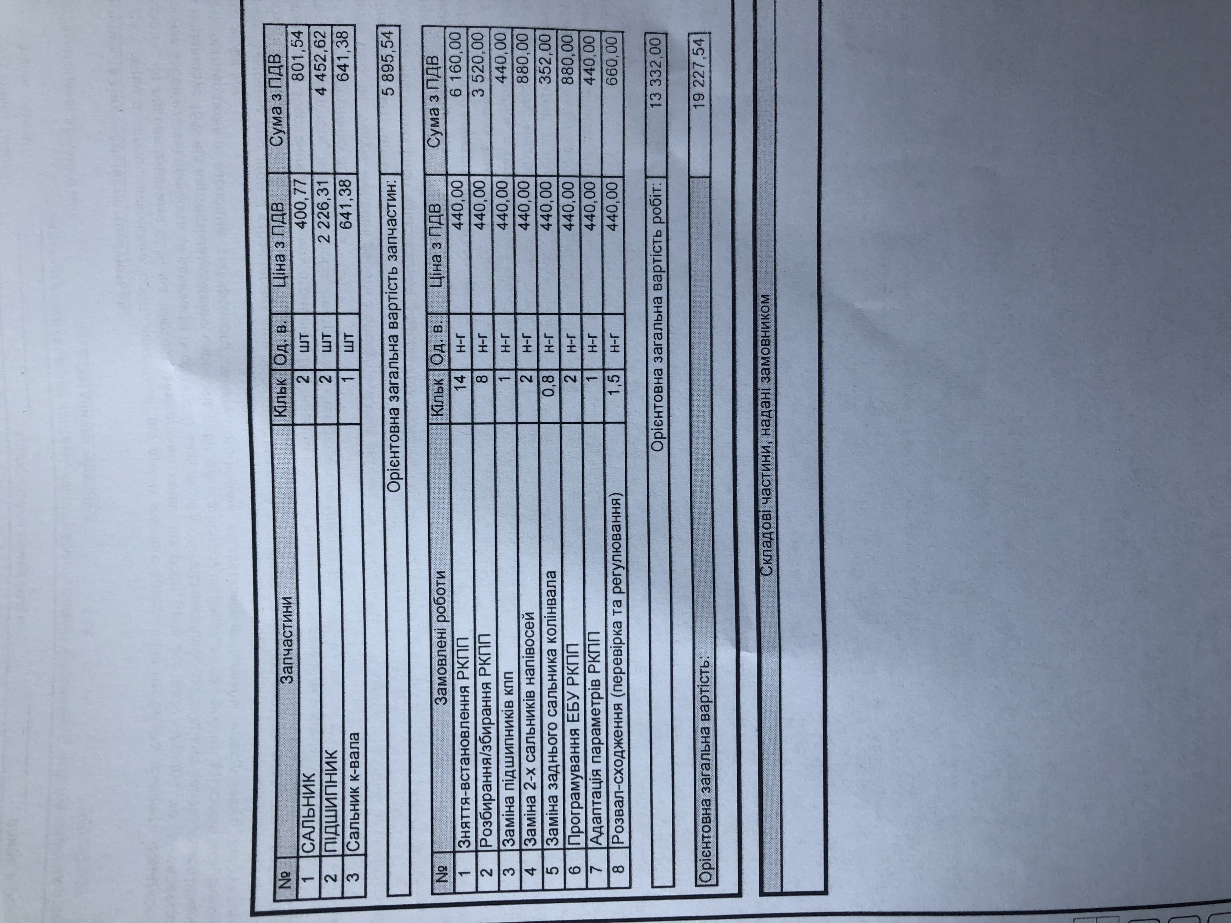

Сподівався що довше протягне
Калькуляція
Сподівався що довше протягнеКалькуляція

Так это ж арма.
Подшипник у них 4+ кгрн. Шож ты хотел то?
Смотри шоб не обломили стопорное кольцо при установке на маховике, иначе торба.

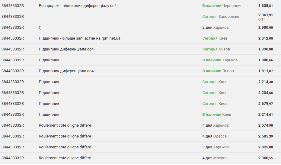

4.5 клгрн то пара.
По стопорному кольцу - над ними стоять надо?
И если обломают - какие признаки? Коробка не станет и не зафункционирует?
апд
Подшипник на арме цена божеская (но то со скидкой 20%)
4.5 клгрн то пара
Змінено Z@B (13:40 18/12/2019)

А масло коробки що не міняють?

hant 18.12.2019 12:09 пишет:
Міняли нещодавно

Капец з маслом 20 штук грн підшипник помінять, майже 1000$
Хто там казав що 1000$ за сцепу на роботі це дорого?
Z@B
32 года за рулем, Киев
Сообщения: 16783
С нами с 09.02.2013
Re: Megane-III Универсал эксплуатация [Re: hant]
      18 декабря 2019 в 13:31 Гілками
hant 18.12.2019 13:25 пишет:
Ну так там майже 3/4 це робота. 250$ тільки зняти/поставити коробку
По сцепі теж саме буде
Змінено Z@B (13:32 18/12/2019)

Re: Megane-III Универсал эксплуатация [Re: Z@B]
      18 декабря 2019 в 15:04 Гілками
Z@B 18.12.2019 13:31 пишет:
потому что это оф. там есть нормочас, и есть нормативка по картам, она же прописана по часам, отсюда и цена.

Chamonix 18.12.2019 15:04 пишет:
Та это понятно.
Думаю годовая гарантия на ремонт и запчасти того стоит.
Да и альтернатива официалам разве есть в Киеве?
Подскажи, плиз, что еще стоить сразу глянуть, пока снимаем.
Сцепа понятно (диски вроде норм, адаптации хатит).
Что-то может не по трансмисси, раз уже доступ такой откроется при снятии?
Змінено Z@B (15:55 18/12/2019)

сальник колена если сухо, то ок, если не сухо - то еще +16тыс.

Chamonix 18.12.2019 16:23 пишет:
Его уже включили в счет (замена заднего)

Посмотри втулки стабилизатора. Одельно их менять 1500 грн, если у тебя подрамник сняли - я бы заменил. Только смотри чтоб тебе эту полторушку в счет не накинули)
