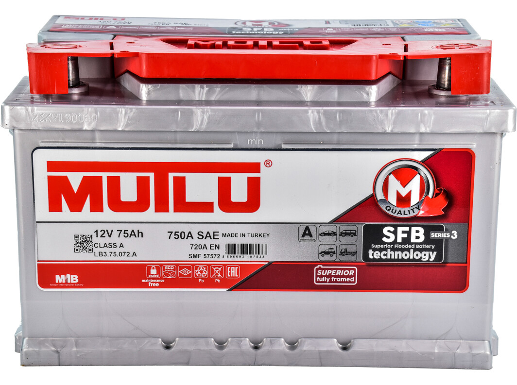

Был сегодня в цетре аккумов, на моей Мутле горит зеленый индикатор, но померили напряжение 12,4-12,7, сказали надо на зарядку поставить и дальше можно кататься.
Банки есть, но говорят что на крышке написано не вскрывать, типа лучше не трогать.

Gastus 25.11.2020 16:21 пишет:
У меня тоже мутлу,я его подзаряжал так как много коротких поездок,аккум отличный,был форсе желтый и он сдох(сделал десульфатизацию)и отдал бате на фабию,пока крутит.Но подзарядка нужно(для продления службы) ибо он кальциевый а у нас зарядка в авто не важнецкая,если забить то на 3года хватит.

Ну у меня заводской Рено, просто он я так понял производства Мутлу.

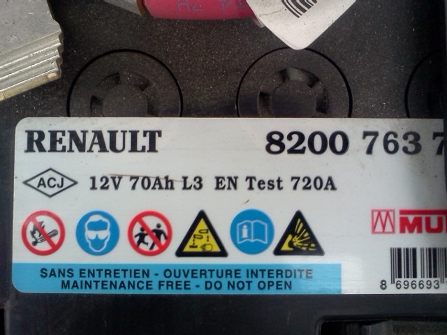

Gastus 27.11.2020 14:35 пишет:
Родной у меня умер давно) значит у тебя хорошие пробеги что аккум.долго живет,плотность бы его померить,там пробки откручиваються 100%, можно даже простой шлицевой отверткой(плоской)откручивать,хотя говорят что есть даже такой спец ключ под те пробки.

На малом токе подзарядили, он взял свое и отключилась подзарядка, аккум в режиме покоя показывает 13, на новых 13,1-13,2, поэтому рад и езжу дальше!

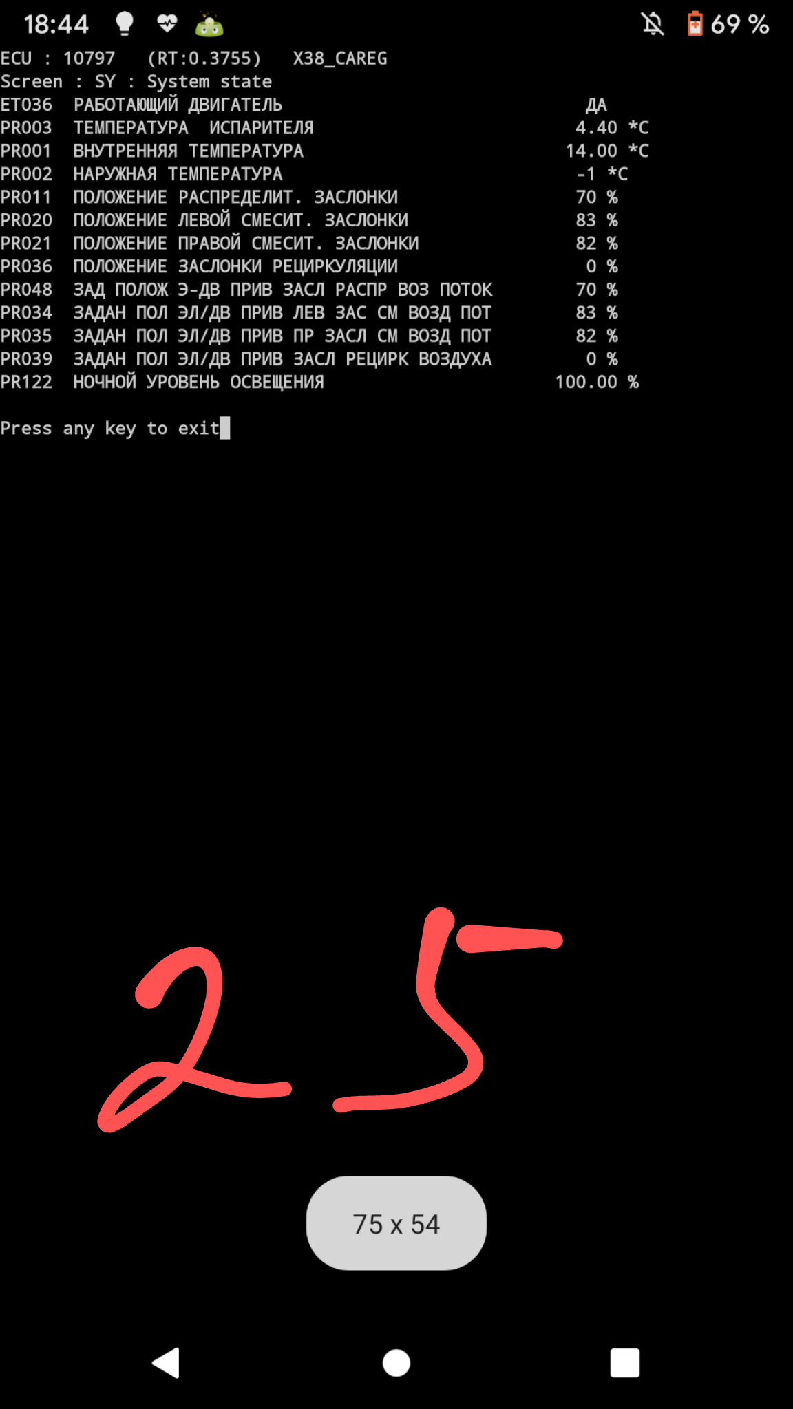

Что то заметил что долго и плохо прогревается салон,если поставить на климате HI то заметно быстрее и почти горячий идет,но если перевести обратно на любую +температуру то снова дует еле теплым,ошибок никаких нету,прогреваеться двигатель хорошо и термос не причем.Куда смотреть,было у кого то такое?

Датсик температуры салона и забортом.
Посмотри элмкой реальнве ли значения выдает.
Зы
Скорее всего наружный здох.

Датчик температуры что за бортом нормально все показывает а вот салона и испарителя не знаю,какие должны быть правильные значения их,допустим при 0+,10+,20+ в салоне? чтоб проверить пиреном.

Проехал теперь немного,в одному режиме на HI+ fast центр+ноги и второй режим auto на 30гр, на скринах дописал какая температура была от прикуривателя возле коробки
screen
Проехал теперь немного,в одному режиме на HI+ fast центр+ноги и второй режим auto на 30гр, на скринах дописал какая температура была от прикуривателя возле коробки screen

Короче вчера выявил что была завоздушена печка,стравил немного воздуха с шланга что идет на печку и теперь жарит огонь.
А датчики так и работают вместе,но после пару км.все с ними нормально по параметрам, не знаю такая особенность по параметрам на холодную по сопротивлению или нет не знаю.

Я дико извиняюсь, а как это можно выявить?? или надо разбирать?

Ну я писал что у меня грела печка теплом только на HI а в авто режимах прохладным,а чтоб для себя определить то справа внизу идет пластиковая накладка у ног водителя(она легко снимается) и там видно корпус радиатора печки,если все нормально то один патрубок должен быть очень горячим что руку не удержать(у меня был теплий)а другой холодный если идет теплосьем. Также вроде как если идеально работает печка то из центрального сопла на первой скорости должно дуть +80гр в режиме HI+на себя и на оборотах больше 2000об.
