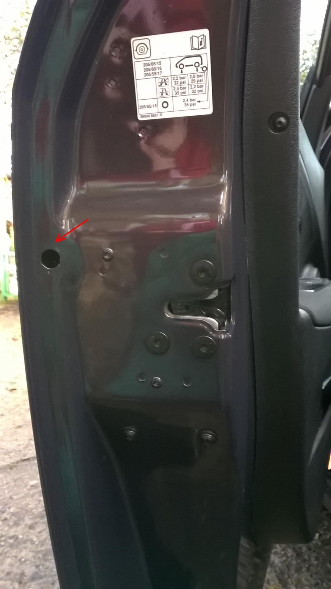

Очередной сюрприз,оказалось что пассажирская передняя дверь не закрывается,концевик работает а сама дверь нет,случайно узнал когда жена села в авто которое я закрыл утром с пульта))) Что хочет? смотрел б.у.80$ или новий замок 200$.

sesh_t 22.12.2020 14:25 пишет:
Там можна отвёрткой провернуть ручной замок, и закрыть.
Потом только из салона открывается.

Cirax 22.12.2020 14:34 пишет:
Читал еще что можно при открытой водительской двери держать блокировку дверей больше 10секунд и тогда ключом закрывать,но наверное так и сделаю заблокирую а уже весной буду смотреть(заказал на али моторчик) а то только печку почистил и снова что то не работает, начинает меня это напрягать уже, а зима еще только впереди,и не дай бог помыл машину и ппц дверь не фиксируеться,стеклопод.не трогать а то выламывает направляющие и т.д.
Попробуй отвинтить один из винтов крепления замка в торце двери. Там отверстие открывается прямо во внутрянку замка. И длинной трубочкой пропшикай из баллона смазки или силикона. Мне помогло.

А не через заглушку смазывать?
А не через заглушку смазывать.
Сообщения: 2735
С нами с 16.06.2011
Re: Megane-III Универсал эксплуатация [Re: sesh_t]
      22 декабря 2020 в 16:42 Гілками
sesh_t 22.12.2020 16:31 пишет:
Моторчик с шестернями и замком находится внутри пластикового корпуса. Неразборного к тому же. Через заглушку ты его внутренности никак не смажешь.

serg-ss 22.12.2020 16:42 пишет:
serg-ssСпасибо тебе большое.Силикон не помогал,решил залить что то типа wd-ки,под рукой оказался очиститель карбюратора, осенью чистил ДЗ ним,и я на ночь залил внутрь ним через один болт потом второй открутил и туда тоже залил,и оставил на ночь, теперь утром когда завел авто блокировку ЦЗ понажимал и замок двери заработал)
Думаю чем смазать теперь их,белой смазкой/пенкой от ликви моли для замков(вроде тефлоновая)у меня аналог или лучше такой что идет для замков зажигания Liqui Moly Turschloss-Pflege
(Средство предупреждает ржавение дверных замков. Надолго предотвращает их обмерзание зимой. Нейтрально к лаковым поверхностям, пластику и резине. Обладает отличными антикоррозионными свойствами. Вытесняет влагу. Одобрено VW.)

sesh_t 24.12.2020 09:15 пишет:
Радий що допомогло
