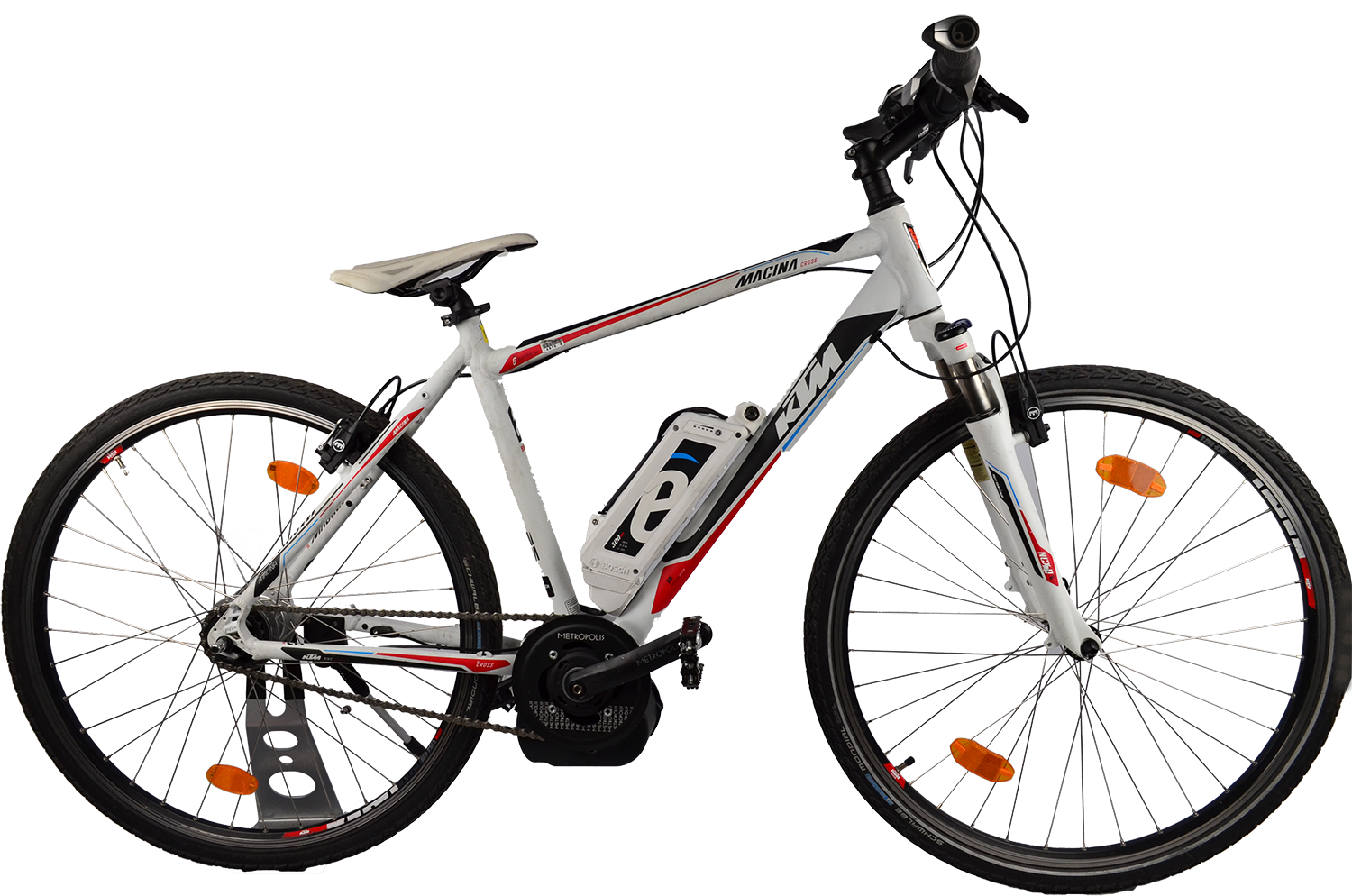

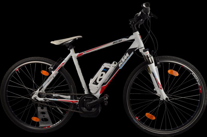

Есть б/у из Германии варианты. Без пробега по Украине.
Хардтейл можно взять такой КТМ, правда 250 Вт.
Или есть еще HаiBike,это лучший немецкий бренд считается, правда они уже из бюджета выпадают. Можно посмотреть тут
А вообще по четвергам в точке на Гидропарке акция на прокат электровелосипедов, можно взять на прокат и потестить, чтоб самому ощутить хотя бы очевидно-поверхностные нюансы.
