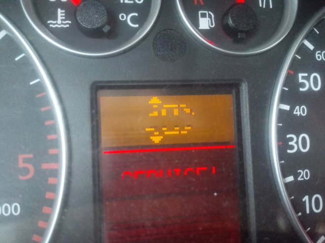

Здравствуйте. Помогите пожалуйста разобраться, что значит этот значок.

Istorik70 11.07.2016 12:35 пишет:
Не отрегулированы фары, видимо.

Sobol 13.07.2016 14:56 пишет:
Сверху это скорей всего ошибка автоматического корректора фар. Преверять причину в VCDS-е, возможно виноват какой-то из датчиков положения кузова, их два спереди слева и сзади справа, или их может быть четыре если машина с пневмой, хотя дизелей вроде с пневмой не припомню.
А по середке напоминание "Service" говорит о том что превышен межсервисный интервал. Или действительно пора проводить ТО (менять масло), или при прошлом ТО не сбросили сервисный интервал.

Vasiliy.Vazaryuk 11.03.2017 19:48 пишет:
с пневмой это Allroad, были и дизеля. 2,5 TDI. в Европе в основном дизеля. У нас всяких хватает. А вот обычных А6С5 на пневме небыло. А8Д3 были на пневме.
