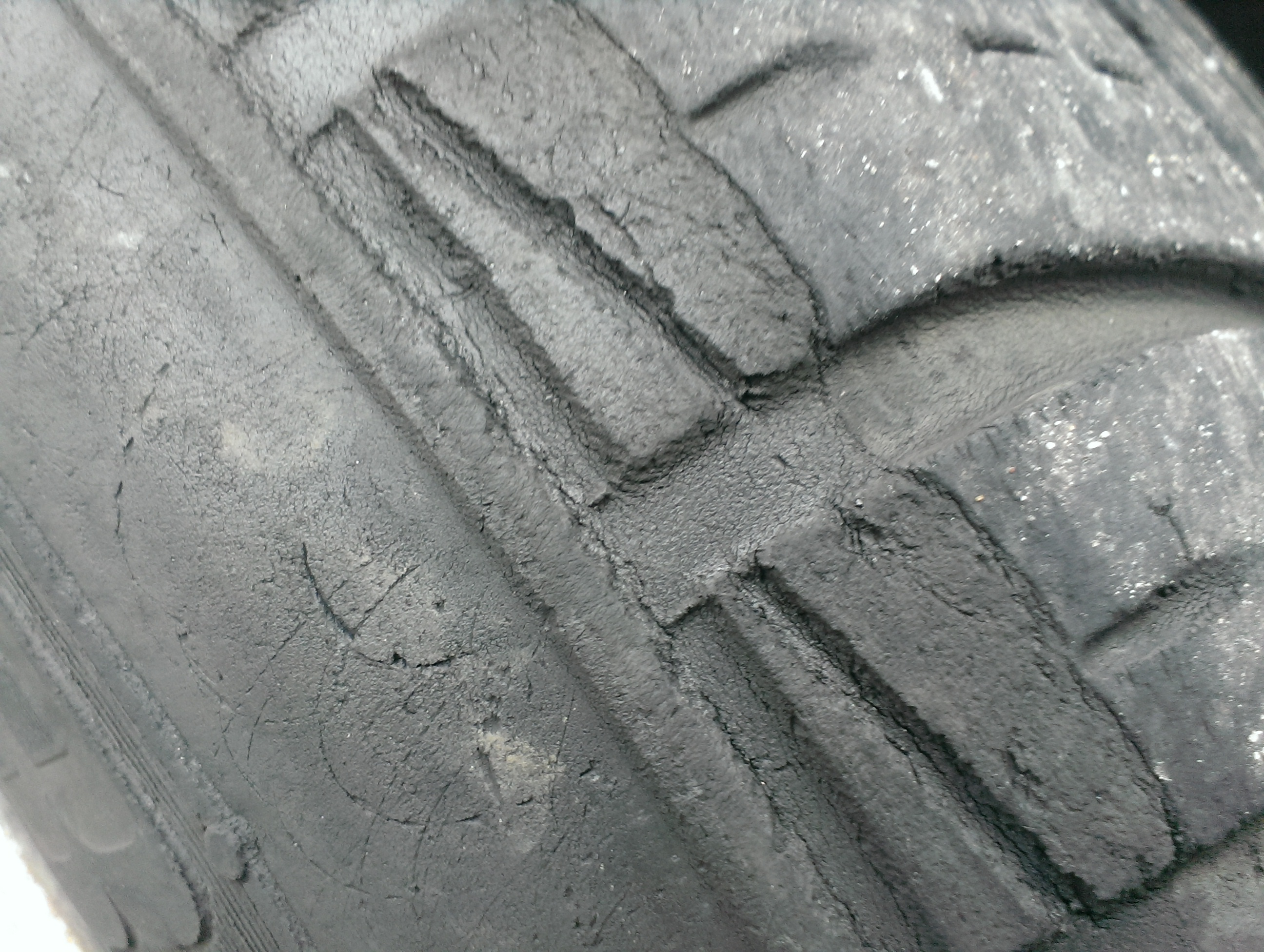

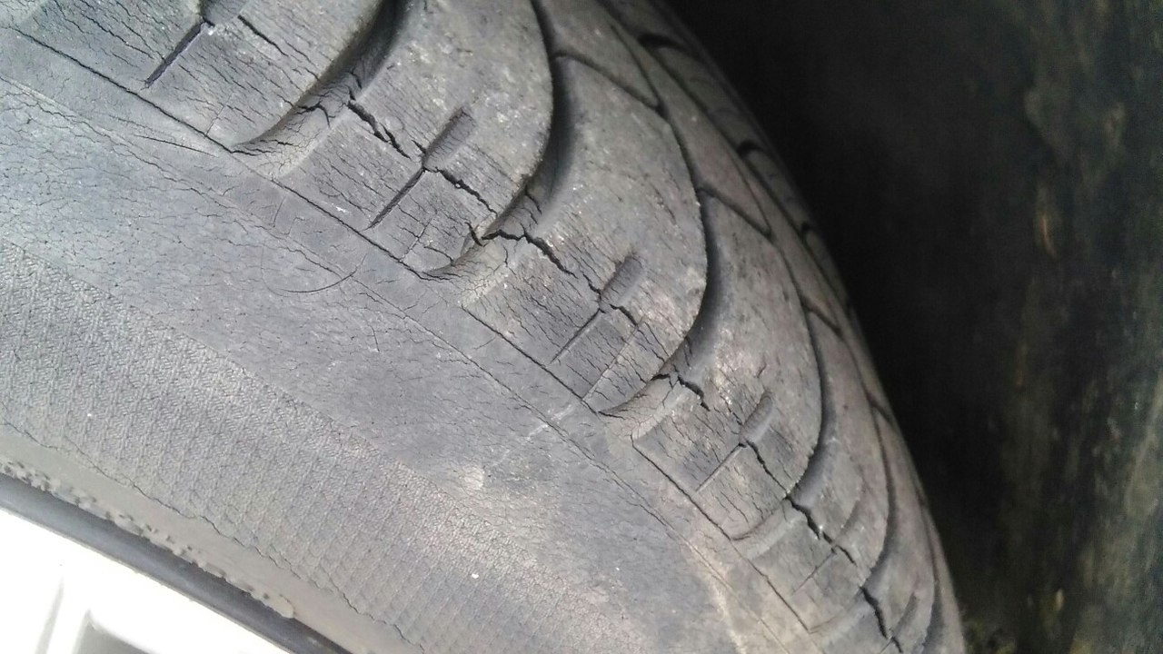

Доброго времени суток! На резине Michelin energy saver R16 205/55 (2008 года) есть трещинки шириной до 1.5 мм, скорей всего от длительного времени эксплуатации. Автомобиль средний по весу (Seat Altea). Думал менять уже в 17-ом году все 4 шт, после зимней. Но в ближайшее время хочу съездить ближе к морю (около 2000 тыщ туда и обратно) и не уверен в их (резине) надежности. Думаю может сейчас переобуть, чего не хотелось бы по разным причинам.Спрашивал на шиномонтаже, говорят что еще покатаются. Интересует мнение обычных водил, как я, так и профессионалов. Заранее благодарен!

я,конечно, не суперспециалист в резине, но мне кажется, что если она не спускает, то почему бы на ней и не доездить? Наверное, она просто будет больше изнашиваться, а так, хз... че с ней такого будет, что может Вам навредить

при движении по трассе днем, в жару- может отслоиться протектор.
Если это одно такое колесо то можно ставить на заднюю ось и пытаться эксплуатировать -если это все такие или даже пара- в утиль.

та ну, это ж не наварка...

Что сейчас держит протектор ? В месте прикрепления к боковине, он растрескался уже по всей окружности шины. Чуть нагрева, нагрузки -повысится давление и гуд бай.

ехать на таком по трассе это нужно быть очень ... "отважным"

а где и как эту резину хранили, когда не использовали?

Хранилась резина в гараже (в пакетах). Менялась по сезону. Автомобиль стоит на стоянке (на солнце). На счет пробега не уверен. Дефектов (кроме трещин) нет никаких. Мнение Ваше важно, узнал новую информацию.

резине 8 лет, тут уж без разницы. Поздравляю с покупкой, уверен что эти трещины крайне небезопасны, например на экстренном торможении или на яме-ухабе колесо могло банально лопнуть. Хорошего отпуска!

Правильно что поменял - экономия могла обернуться трагедией.

Рекомендую проводити заміну резини через 3-4 роки, б-у продати, докласти грошей і купити нову. У Вас не буде тріскати, і хтось доїздить на ній 1-2 роки.

Нуу... я бы тебе советовал поменять, ты же не знаешь 100% что за дорога, мало ли что будет в дороге. Если 4 колеса таких - в утиль, если 1, ну возьми запаску. А лучше не пожалей денег, 2 часа времени и поменяй. А то испортишь поездку, если еще с семьей то точно)) закон подлости. Жена потом тебе все выскажет, что думает по поводу твоей машины. Удачи)))

У меня нечто подобное на Barum 2010-го года, только в гораздо меньших масштабах. Лопнуть - оно не лопнет, даже спускать может не начнет .. а вот сцепление с дорогой заметно хуже стало. Ламели тупо крошатся по краям.
Так что правильно поменяли такую резину, она безопасна только по сельской грунтовке ездить уже походу, и ограждения хорошее получится из неё.

Та много чего влияет похоже.
Запаска от тех четырех колёс, которые пошли трещинками, лежит в багажнике как новая, не вынималась 5 лет оттуда. Ну и пробег у неё 3000 км. А те, которые уже 40 000 пробежали по горячему асфальту и на солнце - заметно деградировали. Да и стерлись почти.

Так мои Бриллиантисы за три сезона тож как молодые были. Началось визуально заметное разрушение краёв протектора в конце пятого сезона. И вот сейчас на шестой уже совершенно очевидная деградация резины наблюдается. Могу сфоткать, вечером выложу.

Нормальный расклад-5 лет или 65000 км.Работал в большом гос.АТП и в техотделе,посезонно при замене резины,расписывался в эксплуатационной карточке на свой автомобиль.В принципе,так и выходило. Но все зависит от множества факторов,которые нет смысла перечислять.Но одинаковая резина,включая дату пр-ва и расположение завода,на разных по массе и базе авто бегает по-разному.Проверено годами.На свою машину выбираю резину из среднего ценового сегмента.
