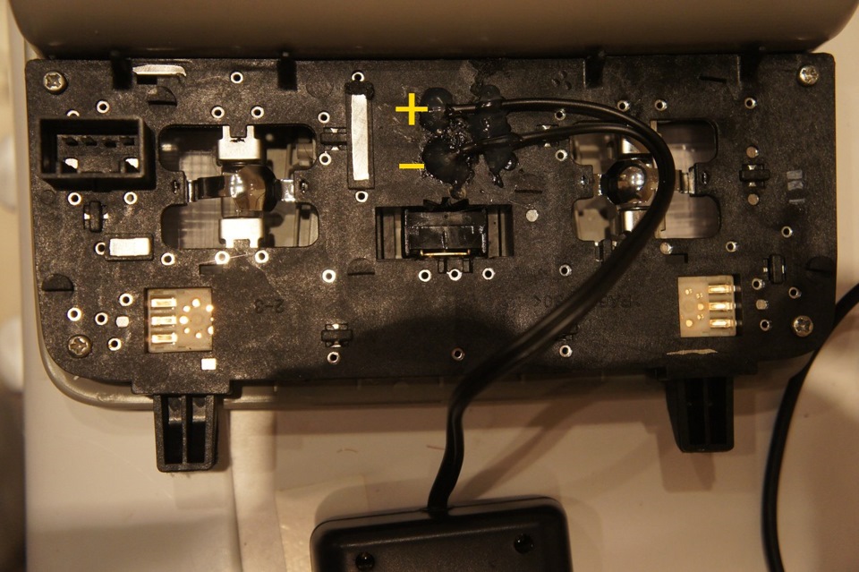

Колєги, а ніхто не заморачувався виводом прикурювача/розетки в бардачок?
Ну, або таке підкажіть... хочу підключити якось реєстратор, щоб дротів не було видно і щоб штатний прикурювач не займати. Куди підключитись, так щоб проводку не курочити?
Знайшов на Аліекспресі отакі штуки, я так розумію, з їх допомогою, можна взяти живлення з якогось запобіжника (чи пустого слоту)?

Подключись к штатному плафону освещения.
2 самореза открутить и он вынимается.
Подключись к штатному плафону освещения.2 самореза открутить и он вынимается
Супер писатель! ****
46 лет, Киев
Сообщения: 2666
С нами с 12.11.2001
Re: KIA Ceed 2012-2016. Виключно про це авто! [Re: annex]
      3 декабря 2019 в 16:17 Гілками
Да, питание там появляется при снятии с охраны. Снимается при постановке на охрану +30 сек.
Кабель можно вывести рядом с датчиками дождя, его вообще не видно будет.

В тебе там бачу БП якийсь припаяний, шо то за звєрь? Тоже для рєгіка робив?
В бардачок додаткову розетку, все рівно, хотілось би вивести

у меня регистратор питается от 5В
электрики возле плафона освещения вкрутили маленький блок питания 9-16VDC --> 5VDC и от него запитали рег
включается при включении зажигания, выключается при постановке на охрану, как уже описали
P.S. Делал у Хаммера
Змінено Пфыр (18:45 03/12/2019)

San40S 03.12.2019 16:33 пишет:
Блок живлення - 12В - 5В ЮСБ

Там тільки паяти? Чи може є клеми якісь?
46 лет, Киев
Сообщения: 2666
С нами с 12.11.2001
Re: KIA Ceed 2012-2016. Виключно про це авто! [Re: San40S]
      4 декабря 2019 в 08:34 Гілками
Пайка.

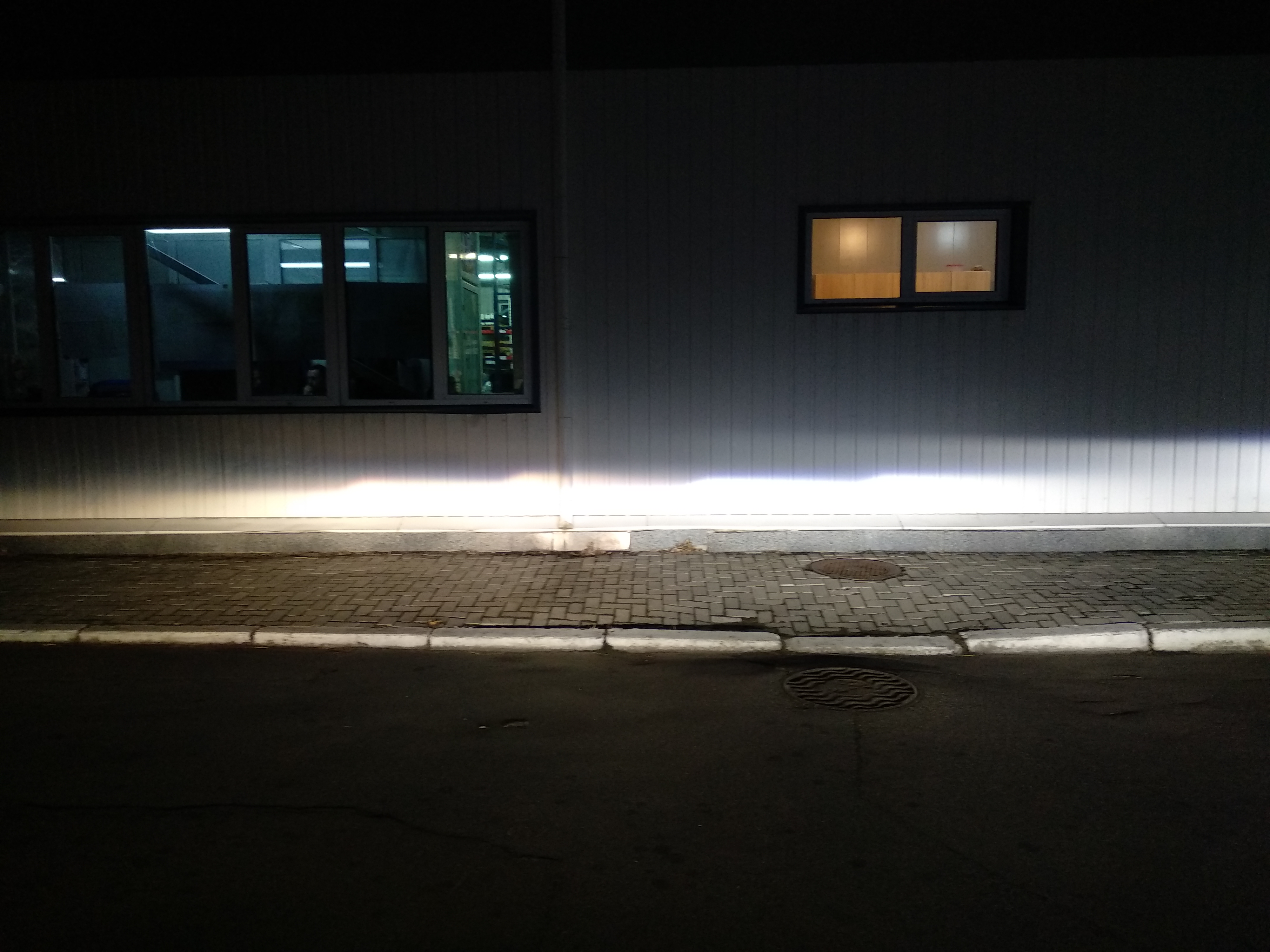

коллега в такой же Сид поставил диодные лампы. Не меняя линзы
ходили только что сравнивали, ставили машины рядом, ставили напротив.
Не слепит, граница на стене точно такая же. А плотность заливки светом у диодов лучше...
Теперь думаю
цена вопроса 2800 грн за ДВЕ лампы. Запихнулось внутрь фары.
короче теперь в раздумиях

San40S 07.12.2019 12:02 пишет:
Цього тижня якийсь автомагаз присилав знижки на Осрам Лед лампи. Раніше тільки ноунейм попадався, а Осрам то вже бренд. Я теж був трохи зацікавився...
А Леди нормально влазять в фару, кришка закривається, нічого не потрібно колхозити, все норм в цьому плані? БК не матюкається?
Якщо світло дійсно набагато краще, дійсно не сліпить і нічого не потрібно колхозити, то 2800 це не так вже критично.
запхалося все під кришку
для БК - обманки, без обманок - тупо тухнуть леди
коротше я оце тепер весь в роздумах

мене напрягає - що радіатор і кулер від тих діодів дують всередину фари
як би ото воно там не поплавилося все.
Поспостерігаю за колегою

фотачька
слева моя машина с галогеном, справа такая же с диодами
фотачькаслева моя машина с галогеном, справа такая же с диодами
