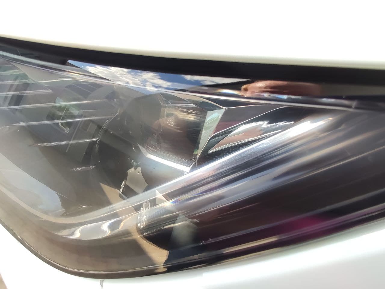

Вердикт по ЛЕД фарам от Шкоды - возможна замена по куланцу. 1000 у.е за обе, вместе с работой. Говорят проблема в термопасте.
Хотя, если присмотреться, то выглядит как следы многократного запотевания/отпотевания.
Вообщем, заплатить счас штуку и возможно снова помутнеют
Хотя дилер зуб дает- больше не помутнеют. Но то такое - слова ...
Змінено Odessos (09:29 07/09/2021)
42 года (24 года за рулем), Киев
Сообщения: 3284
С нами с 14.12.2006
Re: Skoda Kodiaq почему не обсуждаем? [Re: Odessos]
      7 сентября 2021 в 09:33 Гілками
1000 у.е. это по сути стоимость двух фар без навесного (блоков), именно такие они и ставят по гарантии, перекидывая на них блоки с родной фары.
Так что куланц так себе, обычно же по нему только за работу платят, а не запчасти.

Odessos 07.09.2021 09:28 пишет:
Там повинна знову працювати гарантія на нові фари. Взнай просто яка. Здається 2 роки.

ollsoft 07.09.2021 09:33 пишет:
Дуже по різному. То завод вирішує скільки він готовий покрити по якому кейсу (а може і дилер трохи ще домучує, хз). Я колись платив 30% за маховик і за роботу. Зате після заміни знову 2 дали 2 роки гарантії так як я платив ті 30% за запчастину.

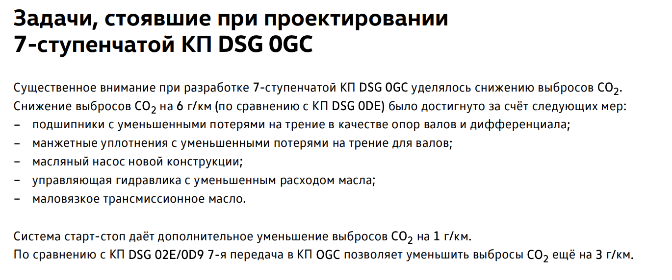

ollsoft 09.09.2021 13:32 пишет:
381-я была сделана специально для старт-стопа, появился электромотор, который гоняет масло пока двигатель заглушен, там самым не давая ей перегреваться.
не спеціально, але це одне з 4х найголовніших вдосконалень
Новый элемент в коробке (тот самый электромотор) - это потенциальная проблема, пока не понятно, сколько он проживет.

Стружка летить від дифференціалів, шестернів та підшипників (підшипникі що розлітаються зі стружкою - трабла dq200 перших років випуску), а в цій коробці якраз оці всі міри і були головними:
подшипники с уменьшенными потерями на трение в качестве опор валов и дифференциала;
манжетные уплотнения с уменьшенными потерями на трение для валов;
- меньше стружки! Тому і заміна масла на 120 випрадана, звісно якщо режим експлуатації нормальний пенсіонерський, а не рвання коробки з кожного світлофора.
Моя особиста думка dq381 набагато краще за dq500 для умов експлуатаці, принаймі для першого власника, бо які трабли вигребе (а може й ні) наступний власник ми не знаємо.
Масло начали лить другое на 120к пробега, врядли это хорошо, когда там есть фрикционы, с которых сыпется стружка.
В общем стандартные песни как все будет хорошо, но только для завода, которому такая коробка обходится дешевле в производстве.
З фрикціонів якраз стружкі и немає, продукт горіння фрикционів - це потемніння масла та запах горілого масла.
Масло яке застосвується в коробках теж вдосконалюється хіміками та реологами, стає більш ліпким до фрікціонів за рахунок вдосконалених присадок. Тому треба меньший тиск насосами та клапана мехатроніка працюють в меньш навантаженому режимі.
