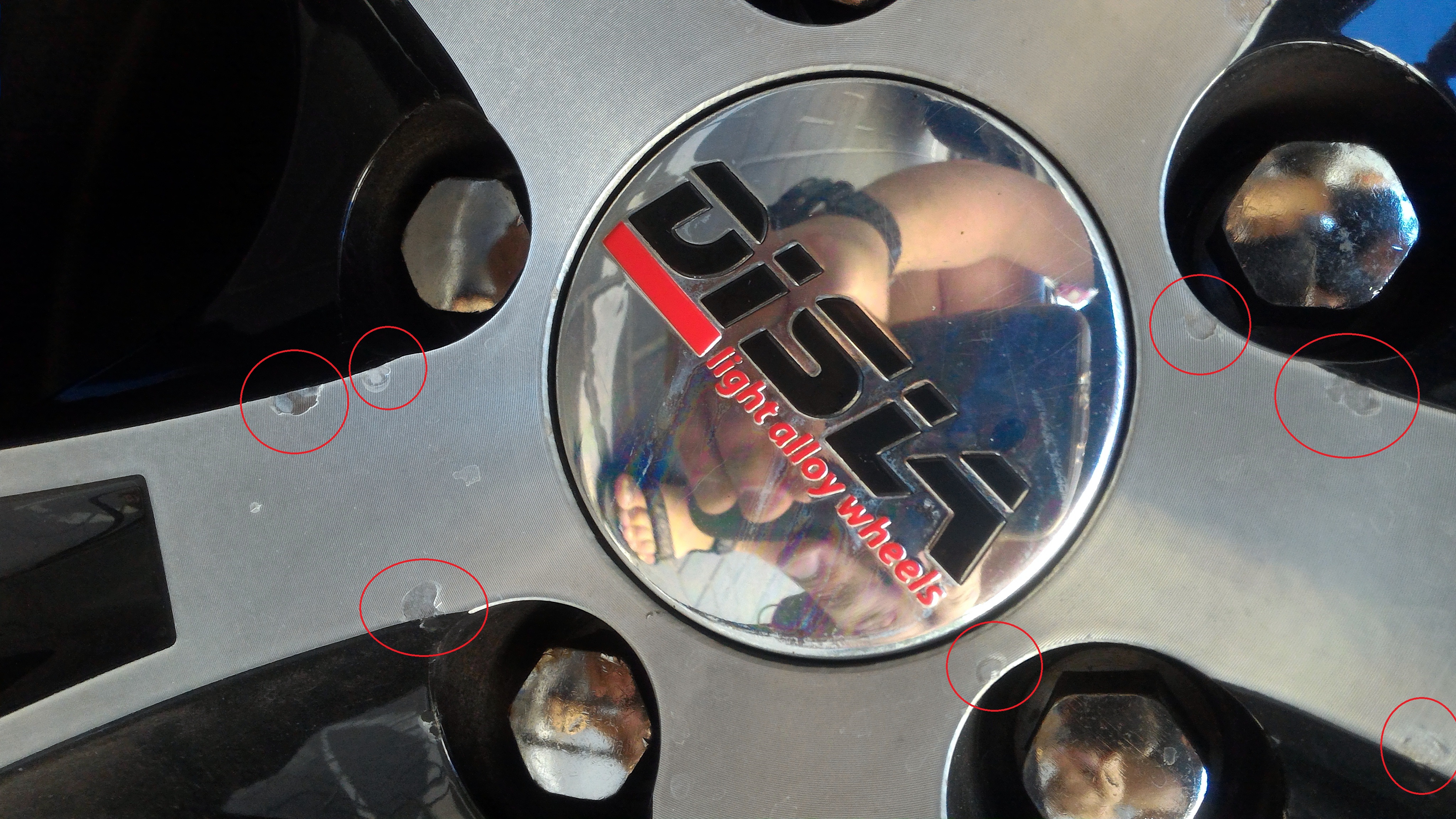

Купил литые диски Disla 31 марта 2016, одел на на них летнюю резину, и на сейчас проехал 23 тыс.км, основной пробег по трассе. Заметил недавно, что на 3х из них есть сколы - повреждения, ближе к середине диска. Подскажите, это нормальная ситуация, так и должно быть в процессе эксплуатации? Или это дефект?
Фото прилагаю фото 1 фото 2 фото 3 фото 4

Камушками побил.
Это показатель "качества". Доказать кому либо вряд ли что получится. Для того что бы хоть как то продлить их жизнь, можно сколы подмазать лаком. Зимой эти диски лучше не эксплуатировать.

У меня были мысли про камушки, т.е про механические повреждения. Но есть момент, почему то все повреждения, сколы, находятся на боковых гранях диска, там где он переходит в черный цвет. Ни в одном другом месте, повреждений нет. Т.е это не "камешки" а именно сколы, на которые судя по сайту распространяется гарантия.
Написал производителю на почту, приложил фотографии, буду ждать реакцию.

Попробуй по гарантии предъявить,мне показалось ,что фреза OFF ресурс,или не до подготовили после фрезеровки

продолжение истории. На мой запрос по почте, с фотками и описанием ситуации за месяц так никто не ответил. И вот, сегодня поставил зимнюю резину на обычных железных дисках, и решил позвонить голосом, поговорить по поводу гарантии. После общения с менеджером, еще раз выслал фото, уже на его почту, и через пару часов получит ответ: "Да это гарантийный случай. Диски будем менять."
На следующей неделе, как будет время - отправлю им диски новой почтой, и посмотрим что будет дальше.

Сегодня поехал на производство, отвез диски с браком, и там же получил новые, причем другой модели( выбирал сам, из того что больше понравилось). В общем, компании Disla респект, за то, что выполняют свои гарантийные обязательства, и идут на встречу клиенту. Процветания им!
