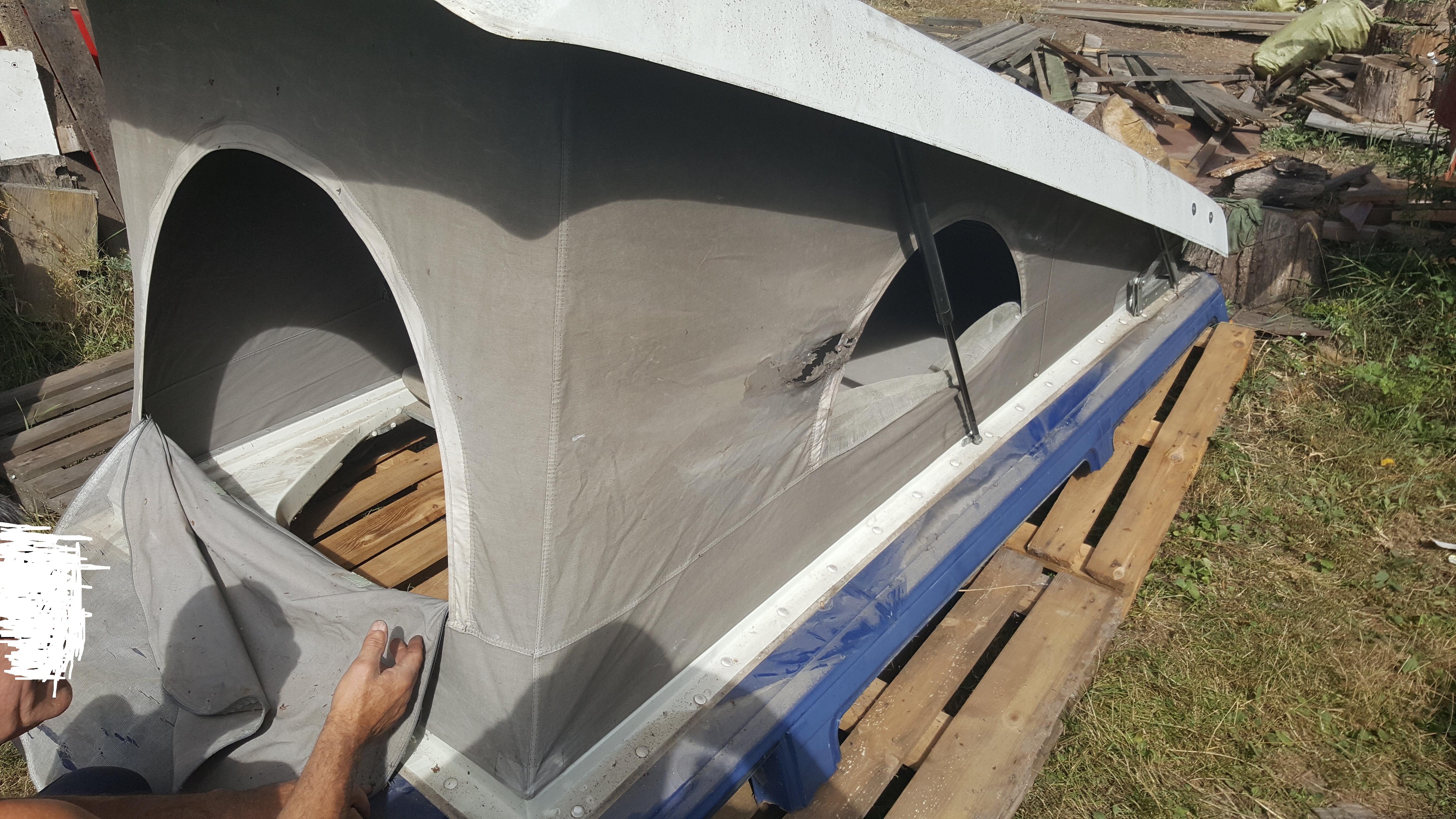

Значится была приобретена вот такая штука

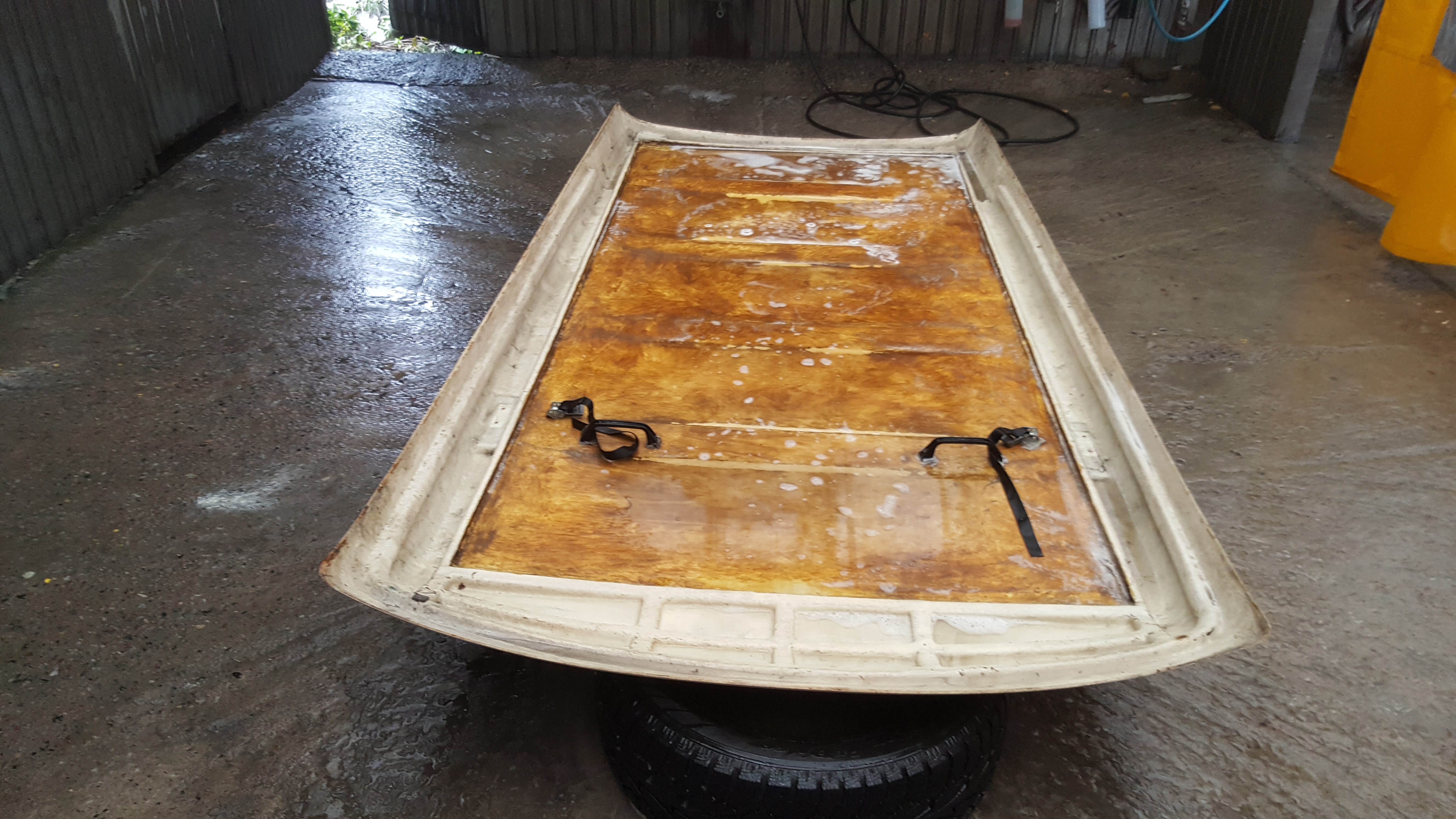

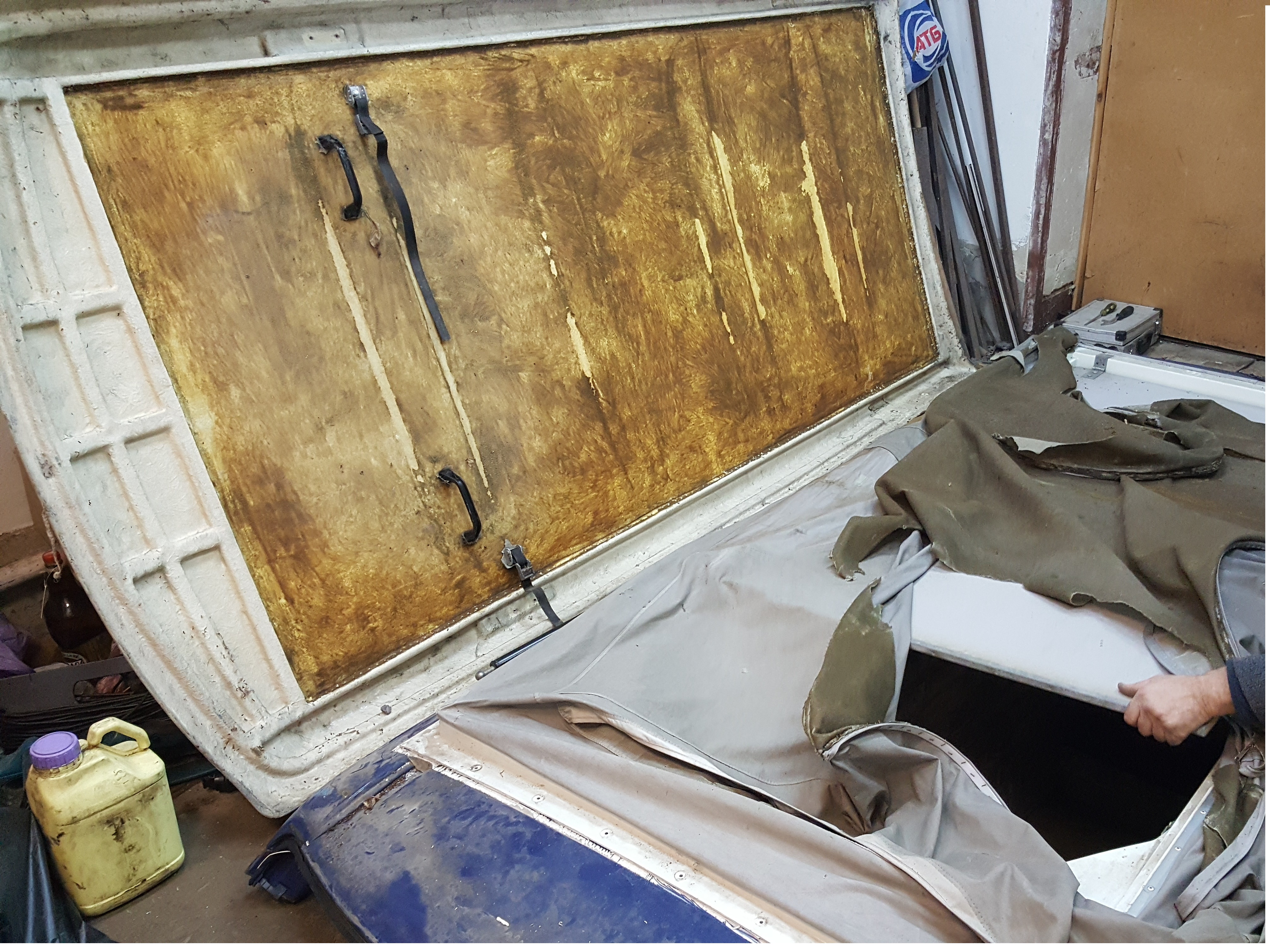

Эта штука называется POP-TOP WESTFALIA если я ничего не напутал Как видно, по фото, там есть проблемы с тентовой частью, пару дырок, уставшая от времени москитка, и полностью разорванная задняя стенка, та что у ног. Буду очень благодарен за любую наводку где можно перешить по бюджетнее саму палатку, старую я демонтировал- будет как лекало. Сегодня провозившись 5 часов мы имеем такой вид

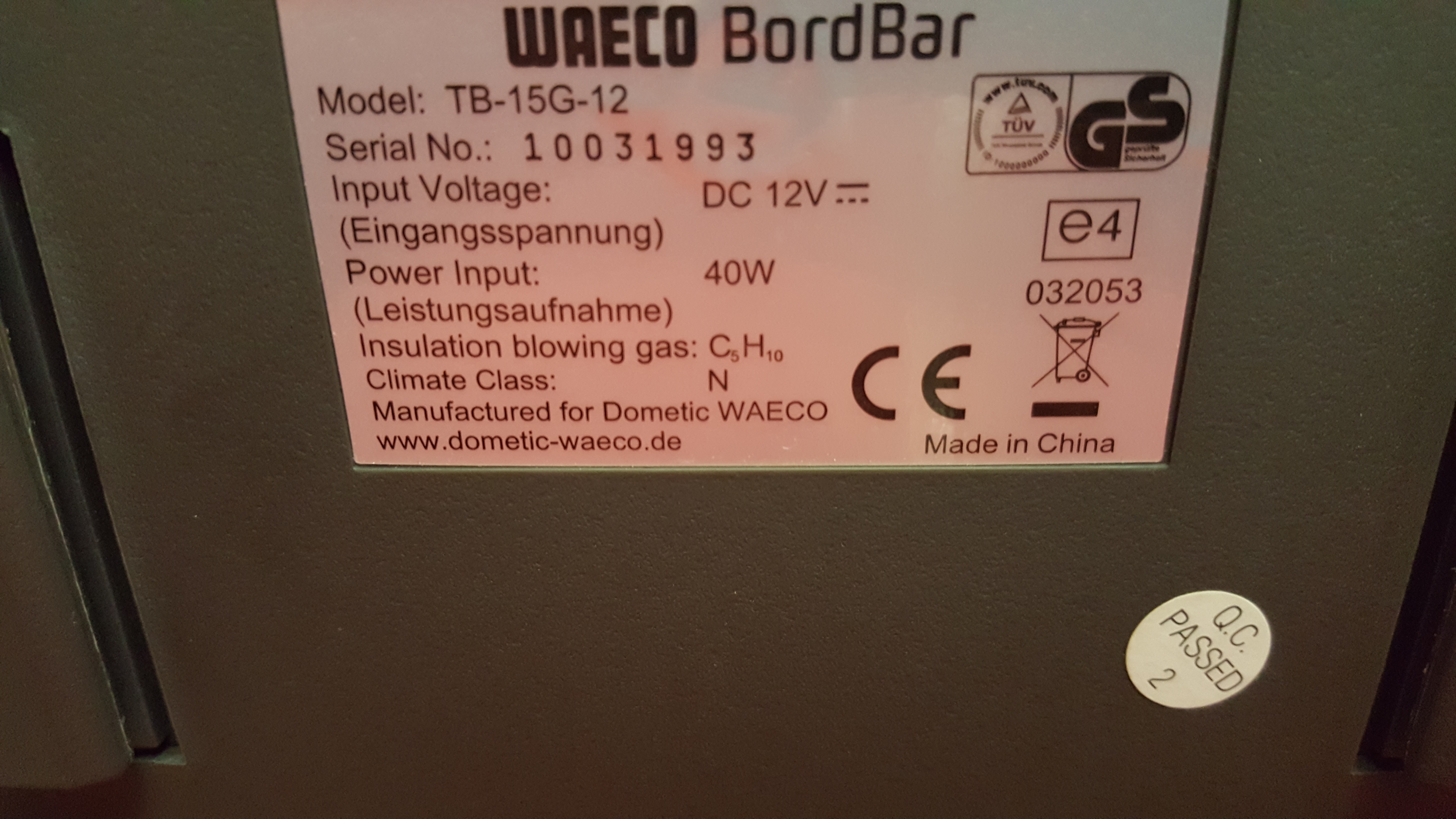

Солнечную панель планирую Ватт на 50, на такую крышу ИМХО можно и бокс вцепить... Мощность холодильника выкладываю на фото внизу.

Панель тяжелая, даже 50 W - ушатает она ту крышу во время поездок.
50W - пиковая нагрузка в хорошую солнечную погоду, да еще чтоб лучи солнечные падали под прямым углом. Караванерские холодильники нормально морозят при 220 В, а на 12В и на газу разве что поддерживают темперературу, которую наморозили от сети... Так что гиблая затея - панелька для холодильника. Панель купи, контроллер, да гелевый АКБ, а в итоге все равно работать толком не будет - один геморрой.

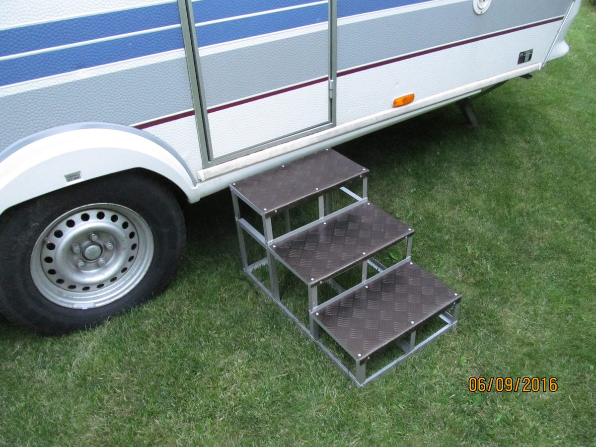

Если под крепления стол - то лучше самому заказать у мебельщиков нужную плиту с торцеванием, а ножки/каркас сделать самостоятельно из алюминиевого профиля (прямоугольная труба).
Я вот ступеньки себе заколбасил сам - достаточно легкая конструкция.

Насколько я понимая эти ступеньки не разборные/складные, по сему много места занимают...

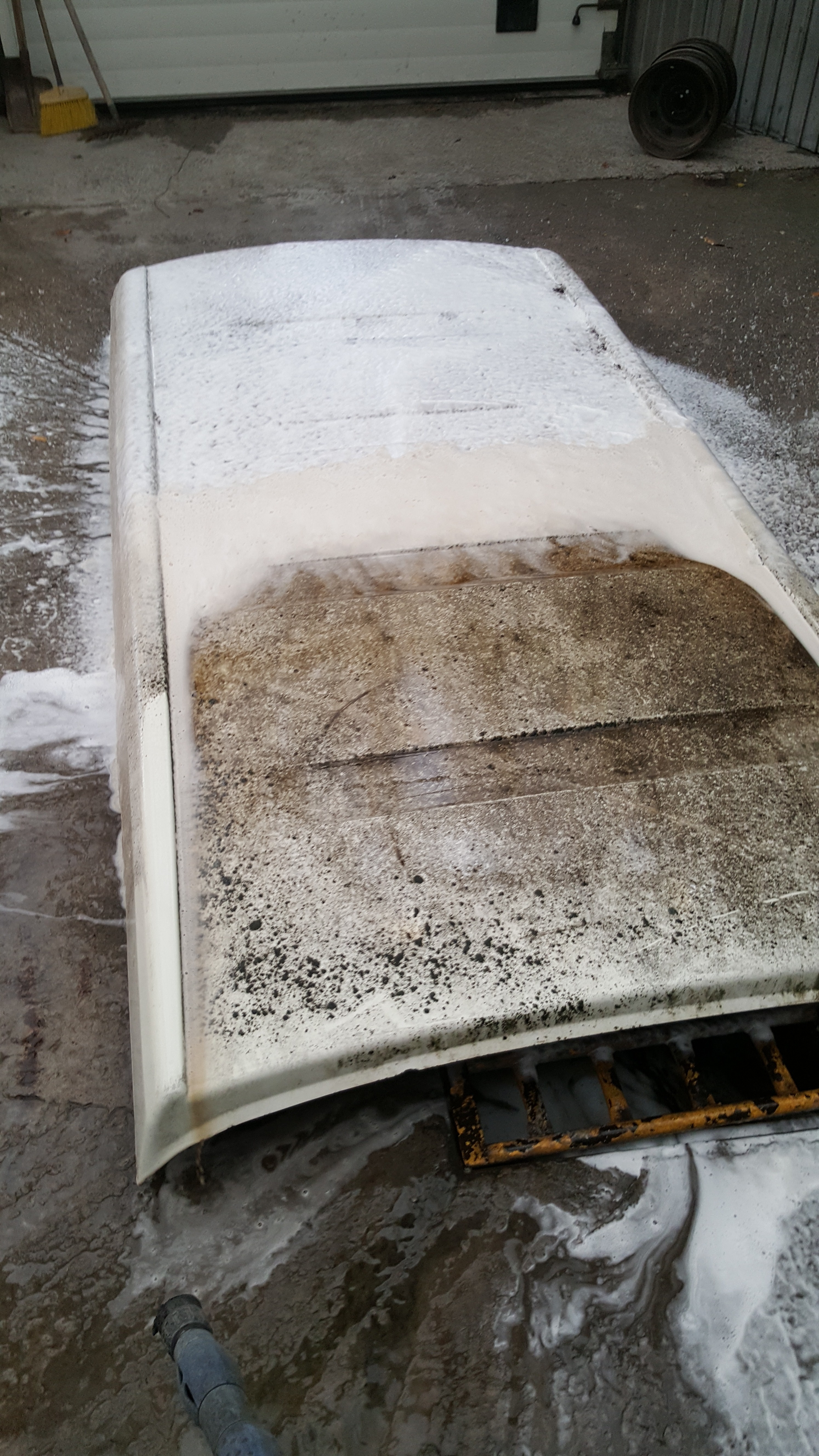

Сегодня отмывал крышку
Насколько я понимая эти ступеньки не разборные/складные, по сему много места занимают.Сегодня отмывал крышку
