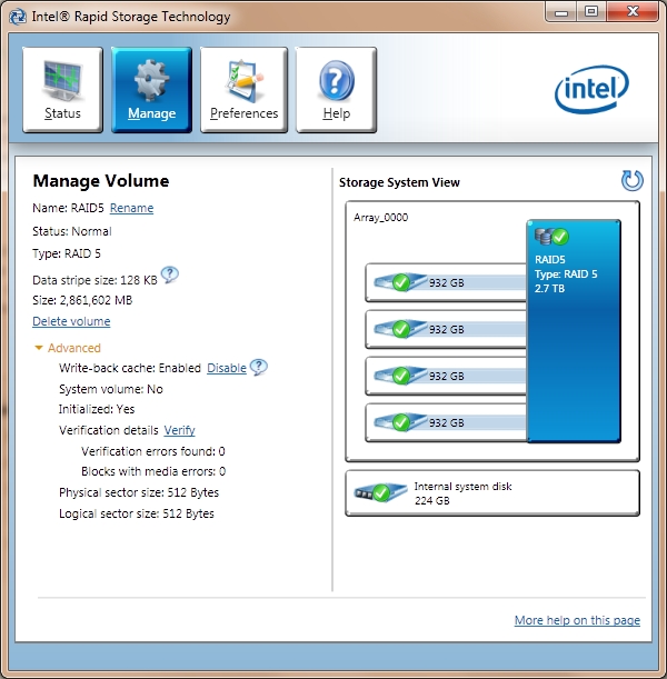

Maks_on_Escort 21.10.2016 23:10 пишет:
Lerdan 21.10.2016 22:50 пишет:
Maks_on_Escort 21.10.2016 22:19 пишет:
Ну вставь/подключи три диска, и в биосе материнки собери их в рейд. Всё. Очень просто.
4 года гонял рейд 5 на Z68 (4 винта). позавчера вылетел один винт, сделал ребилд, потом запустил верификацию - вылетело два винта. так что интегрированый рейд - это хорошо до поры до времени. хотя скорее всего что или контроллер грохнулся или блок питания глючит.
з.ы. но все равно наверное буду менять на зеркало.
з.ы.ы. пох какие бэкапы, в наше время все что без резервирования - глупость. так что или облако или рейд. имхо.
ВООТ! Собственно почему немного выше я не советовал работать с интергированными рейдами. Бо ты нэ одын. А сколько там проблем с диагностикой неисправности, когда все целое, а порой латенси на запись по минуте .. А как нашел - безобидная операция, замена диска .. и всё. Но есть бекап И переход на mdadm - с ним ни разу еще не потеряли ни байта.
Сорри, пока беру свои слова обратно... рейд 5 уже починил. ВЕСЧЬ!!!
причина была простая - 3 месяца назад разогнал проц до 4Гц (i5-2500k), все работало нормально, пока рейд не "устал". Как только вернул на стандартную частоту - все вернулось на место (2 "заглюченых" винта из 4). Рейд восстановился, ошибок не обнаружено. Это при том, что один из дисков (третий) я вчера уже успел отформатировать. Сейчас сверяю побайтно с бэкапом ради интереса.
Вывод - рейд 5 на IAStore - нормальная штука, провереная временем. 5 лет комп вообще почти никогда не выключался, работал в режиме 24/7. Рейд ребилдился раз 5 за все время, и то пару раз из-за моих кривых рук (апгрейдил биос и забывал поменять AHCI на RAID, из-за чего первый диск поролся в виндовсе).
если че - спрашивайте.
Сорри, пока беру свои слова обратно. рейд 5 уже починил
