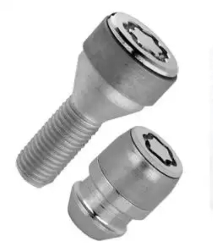

Я правильно понимаю- на стальные диски болты-секретки бессмысленны? или есть какие-то решения?

Не знаю сколько стоят стальные диски на ваше авто, но когда себе выбирал диски на зимнюю резину то был удивлен, стальные оказались примерно в одну стоимость с литьем. Поэтому я за секретки, только нормальные, а не лишь бы были. И, по возможности, берите секретки с запасной "головой".

С чего вдруг? Секретка не утопленая в колодец, конечно, менее стойка чем утопленая, но тем не менее.

так ее газовым ключем отвернуть в элементе

И как, к примеру, такую газовым ключом открутить если наружное кольцо вращается?

В данном случае наружное кольцо сделано из фольги, которая этим же газовым ключом сминается. Или в полость забивается, например, отвёртка и газовым ключом работать уже можно.
Здесь уже чуть сложнее, но тоже решаемо)

А ты попробуй сорвать газовым ключом крепко закруженную секретку учитывая, что для захвата 2-3мм. выглядывает. Где-то здесь форумчанин отписывался, что сломал или потерял спец. ключ и на шиномонтаже дооооолго возились, что бы ее открутить.

Оно и родным ключом не всегда на раз-два снимается. А если секретка с кольцом, газовым ключом там делать нечего. Хоть прессом дави, а оно проворачивается.

Преувеличиваешь Я как-то переобувался в гараже и свернул ключ при попытке открутить секретку (макгард). Дома лежал запасной, но я побоялся его тоже свернуть и остаться с одним несезонным колесом, потому предварительно решил, так сказать, проверить народную молву, что секретки легко снимаются подручными средствами. Так вот ни газовый ключ, ни машинные тиски в этом не помогли, потратил почти час времени, плюнул и в итоге открутил таки запасным ключом. Если что, перед экзекуцией остальные гайки были затянуты до усрачки, а сама секретка тщательно обстукана увесистым молотком.

Ага, и именно поэтому используют электросварку или сверлят победитом под экстрактор, если родной ключ потерян. Ну это в случае если они качественные, секретки старлекс и подобные далеко не каждый себе ставит, такие зубилом не срубишь, но простенькие зубилом срубаются на раз-два.
