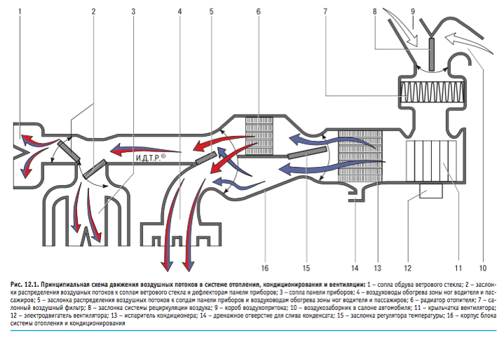

Камрады, ниже схема (логика) работы климата в машине (пежо 308).
Проблема в том, что в холодное время года при работающем климате есть слегка уловимый запах гари (как буд-то дизельный выхлоп).
Путем логических умозаключений пришел к выводу, что дело в испарителе (осушителе) - поз.13, так как запах гари не проявляется если климатическую установку выключить (то есть будет работать просто как печка обычная). И наоборот, если включить А/С- сразу чувствуется, независимо от того, сколько машина работала, прогрет ли двигатель, включена ли рециркуляция воздуха (то есть явно не из под капота затягивает).
Другими словами, и, судя по схеме - если работает испаритель - есть гарь, если не работает - нет гари...
Я что важно - летом этого запах нет (то есть когда климат холодит, а не греет). И летом была проведена полная дезинфекция (да и запах не бактерий тухлых).
Соответсвенно, прошу ликбез:
1. правильно ли я понимаю, что испаритель зимой тоже работает?
2. правильно ли я понимаю, что в испарателе нет электрических часте (это типа радиатора что-то)? То есть, ни какой гребаный провод в нем не можем вонять\дымить?
Ну и идеи, как испаритель может давать запах гари и куда копать - крайне приветствуются

По описанию и схеме, скорее дело не в испарителе, а в отопителе. Температура регулируется заслонкой 15. При неизменной заданной температуре, при включении кондиционера больший поток идет через печку.
то есть из-за того, что больший поток идет через печку, концентрация гари (выделяемая печкой по какой-то причине) увеличивается настолько, что начинает чувствоваться?
Кстати по телефону мастер СТО тоже начал на печку грешить, но я решил, что он меня не понял...
Сама заслонка не может давать в каком-то из положений (например "максимально открыто в сторону печки") запах?

включи рециркуляцию в салоне , если запах уйдет значит тянет из под капота , летом не будет т.к. на испарителе влаги больше + фильтр
испаритель это чисто внутренний радиатор кандея ... никаких запахов кроме микробов
проверяй выхлоп и т.д. иожет масло поддтекает на клапанной крышке на выхлопную и т.д.

клімат в дизельному сеаті на auto в холодну пору року вмикає додатковий електричний підігрівач повітря (що встановлено аккурат після радіатору пічки).
Так що і в тебе (якщо саме клімат) в auto режимі він може більше, ніж просто холодити.
Випаровувач - це тупо соти, через які проходить носій холоду. Що там може воняти, коли ввімкнено auto - не знаю.
постав +25 на кліматі і ввімкни auto (a/c натисни) в суху погоду
не думаю, що буде працювати саме на охолодження при такій конфігурації
і нюхай - під капотом, в салоні

запах появляется что с рециркуляцией, что без. Но только если включен климат. То есть не из под капота, а что-то в салоне. А в салоне печка остается (((

не оно. тож думал вначале на автономный обогреватель, но ведь он работает что с климатом, что без - то есть запах бы от него был в обоих случаях (и при включенном, и при ВЫключенном климате), верно?

Я не знаю, як працює догрівач в пежо. Але допускаю, що в економ режимі він може не працювати. Читай доку. Відкрий капот і подивись

Заслонка - это кусок пластика с поролоном.
Поиграйся с температурой (больше, меньше), и все станет понятно.
