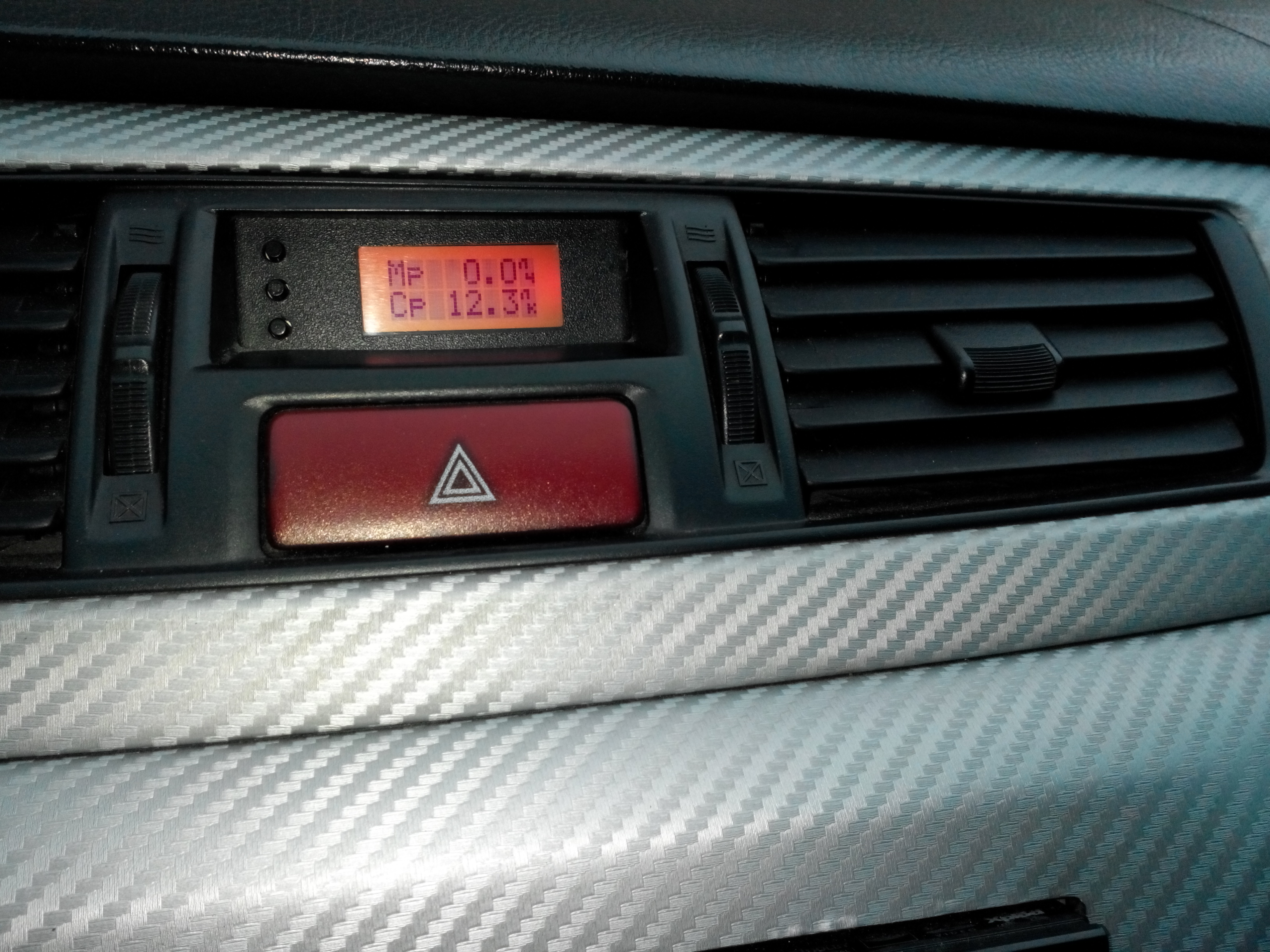

Сама машинко попереджує, чи - як варіант: в мене Лансер 2008, встановлено замість заводського годинника БК "tripcomputer" - там є налаштування 2х попереджень про перевищення швидкості - можна й вимкнути, скоріш за все...
Я налаштовував його при купівлі: до речі, дуже зручно в місті -80 на трасі -130

      9 ноября 2016 в 15:10 Гілками Прикріплені файли (0 завантажити)
oleksa 09.11.2016 10:53 пишет:
а хіба це не попередження про макс швидкість?
встановлюється таке зазвичай водієм через менюшку
Так да! Был у электрика, оказывается там вместо часов бортовик
Так да. Был у электрика, оказывается там вместо часов бортовик

Нехай ТС прояснить, чи араб у нього та чи не стоїть зовнішній БК, в якому можна все налаштувати
От все й з'ясувалось

В бортовике самому можно отключить эту функцию. Тоже выставлял у себя на 80 и 110 км/час.
