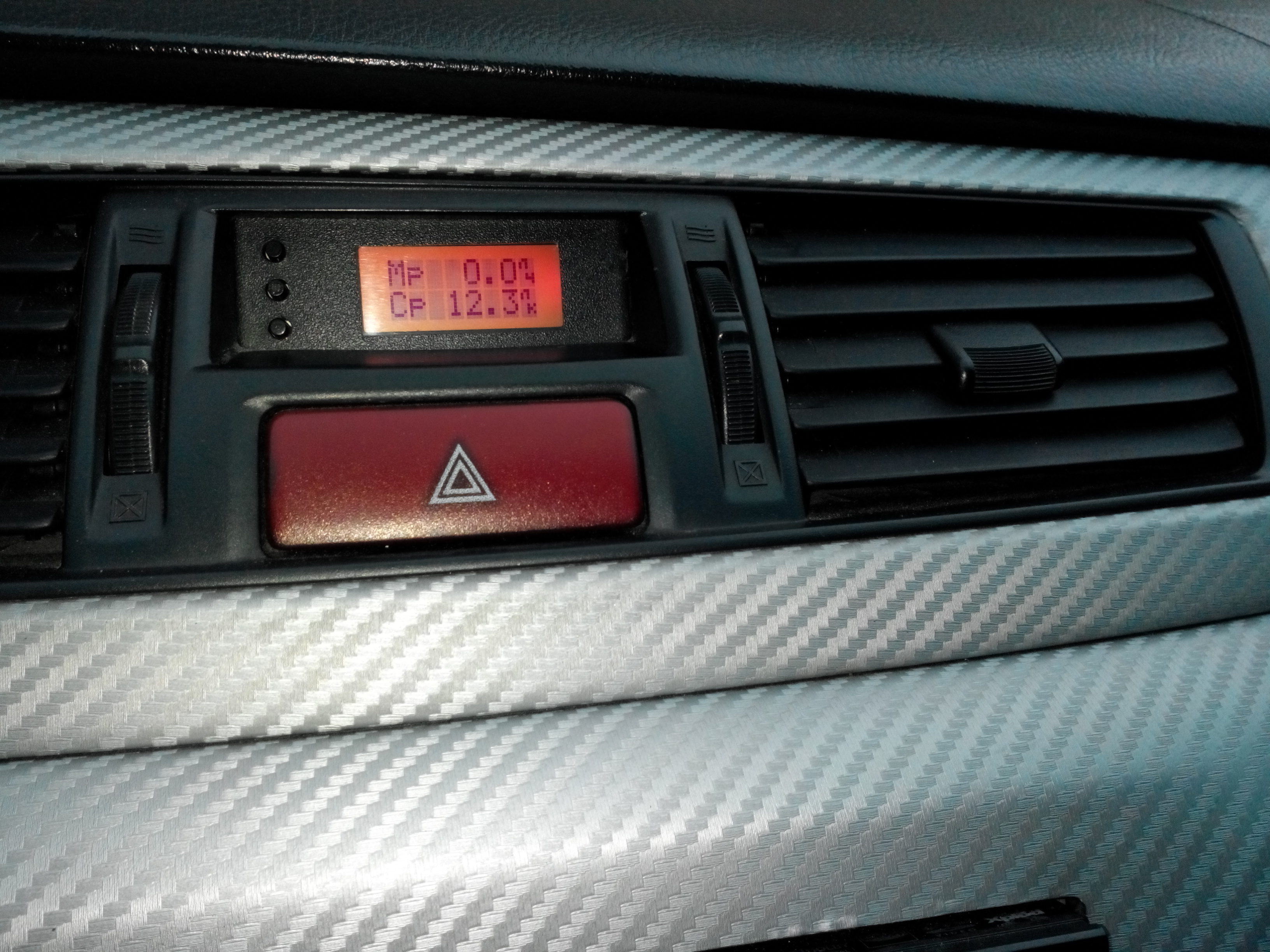

      9 ноября 2016 в 15:10 Гілками Прикріплені файли (0 завантажити)
oleksa 09.11.2016 10:53 пишет:
а хіба це не попередження про макс швидкість?
встановлюється таке зазвичай водієм через менюшку
Так да! Был у электрика, оказывается там вместо часов бортовик
Так да. Был у электрика, оказывается там вместо часов бортовик

Нехай ТС прояснить, чи араб у нього та чи не стоїть зовнішній БК, в якому можна все налаштувати
От все й з'ясувалось

В бортовике самому можно отключить эту функцию. Тоже выставлял у себя на 80 и 110 км/час.
