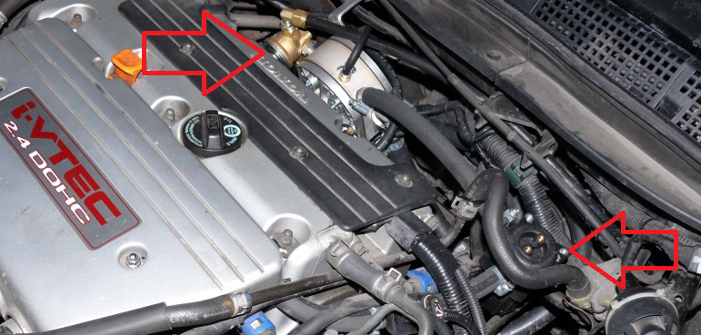

Re: По мотивам темы "установите гбо" [Re: Lacett]
      15 ноября 2016 в 22:32 Гілками
я не эстет подкапотного пространства, но как то так...
      16 ноября 2016 в 11:20 Гілками
электроника КМЕ Diego ?

С нами с 28.01.2009
Re: По мотивам темы "установите гбо" [Re: MadMax]
      16 ноября 2016 в 11:30 Гілками
Нево
      16 ноября 2016 в 16:06 Гілками
По феншую редуктор устанавливается мембраной вдоль оси автомобиля, а не поперек как выше.

Re: По мотивам темы "установите гбо" [Re: intr0]
      16 ноября 2016 в 16:08 Гілками
А чём суть сего действа?
      16 ноября 2016 в 16:16 Гілками
intr0 16.11.2016 16:06 пишет:
По феншую, надо читать инструкцию, там написано как можно ставить редуктор и как нельзя.
      16 ноября 2016 в 16:23 Гілками
это критично для второго поколения с атмосферной мембраной большого диамтера ... в остальном надо читать мануал на редктор
      16 ноября 2016 в 16:38 Гілками
это уровень стаг4 плюс ... ну да ладно
      16 ноября 2016 в 16:45 Гілками
извините, а куда они впихнули фильтра?

Re: По мотивам темы "установите гбо" [Re: idaves]
      16 ноября 2016 в 16:48 Гілками Прикріплені файли (0 завантажити)
туда
туда
MadMax 16.11.2016 16:38 пишет:
я не хотел стаг4 плюс, я хотел кме нево и установку у Coboxa
      16 ноября 2016 в 16:53 Гілками
обясняю кме нево и стаг 4 плюс это железо одного уровня по функциям =) и возможностям =)
      16 ноября 2016 в 17:00 Гілками
MadMax 16.11.2016 16:53 пишет:
хотя че я тебе расказываю =))
вопрос в другом, а именно "кто это оборудование ставит и как его настраивает". А ваши стаги на автокалибровке и установке "за 2а часа" мне не впали, пусть они и стоят по 500баксов
хотя чо я тебе рассказываю
      16 ноября 2016 в 17:06 Гілками
Ты лучше покажи установку баллона, какой редуктор там стоит с аварийным клапаном или нет, и особенно хочу видеть фотку днища, где газопровод проходит через дырку в днище.
      16 ноября 2016 в 17:13 Гілками
Всегда думал что kme nevo биже к q-box чем к стаг 4. КМЕ Г3 это аналог 4-го стага.
Т.к. в нево и довпрыски есть и карты коррекций по оборотам и модели с обд итп...
